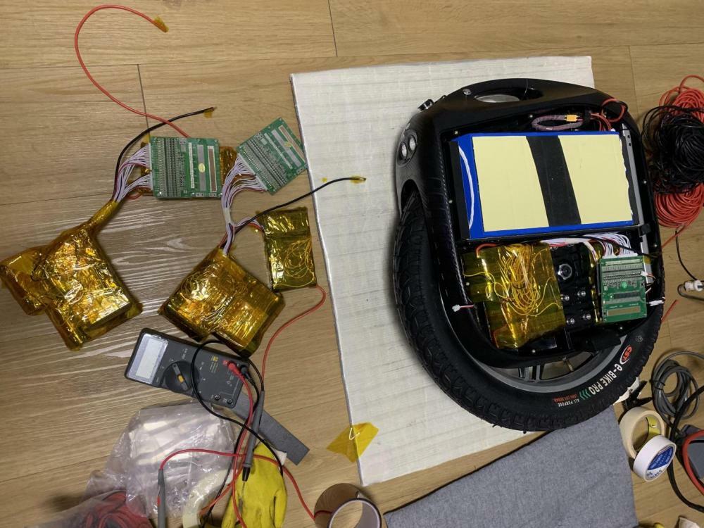

Oui chez eucservice en Pologne il propose une extension de batterie .
Merci à toi je vais me renseigner si je peut monter sa moi même et j ai trouvé sur Colmar une personne en micro entreprise qui répare les batteries au lithium il m à réparé deux batterie de ma hilti te6a il a remplacé cartes et des éléments je vais le contacter cette après-midi car j ai trouvé un pack extension pour MSX mais il y a un élément de pile que je pourrais pas mettre à savoir si il serait capable de le modifier
Bon voilà ce que j ai trouvé plus qu à développer et à trouver la personne capable de faire ce montage
Modifié par Canaille56
Mais si @westindiis  et @Électron  mais j aime bien bricoler donc je vais essayer de fabriquer cette extension sa a du bon la retraite mais ma roue pour le moment est en transit vers la Pologne
oui j ai acheté une 1800 wh
Et voici les batteries vous en pensez quoi sa vaut le coup d essayer ou c est voué à l echec lol

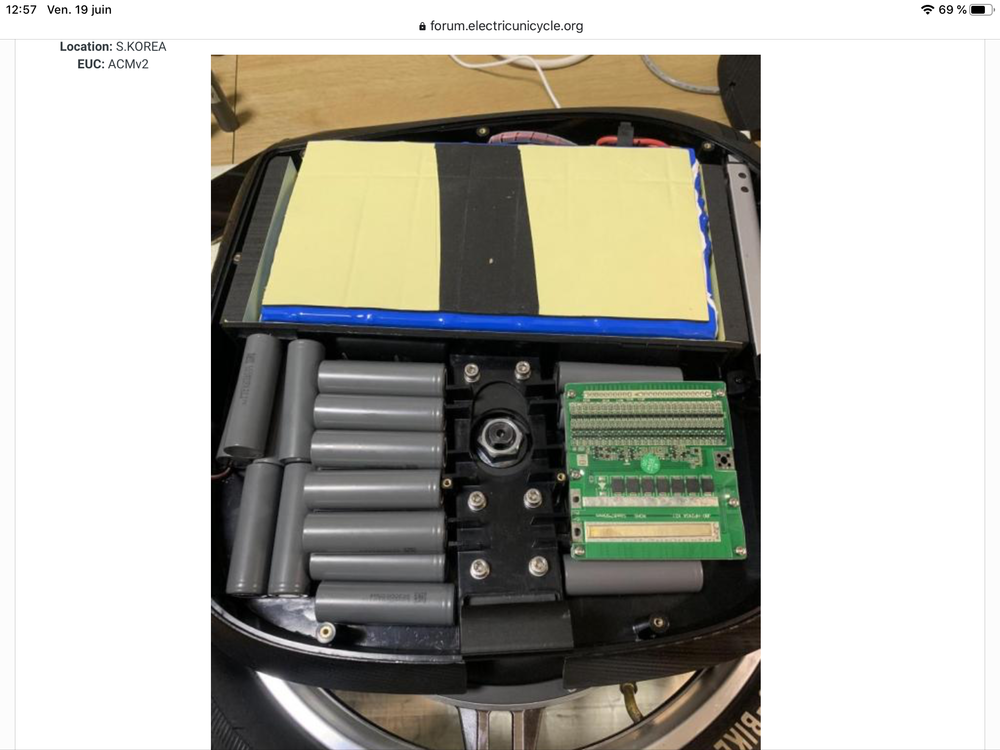

Je sait bien @Tank mais c est pour MSX et pas MSP il y a un élément qui se met en haut à droite que l on peut pas mettre y a pas d emplacement du moins je crois je démonte dès que ma roue arrive j ai acheté MSP batterie 1800 wh

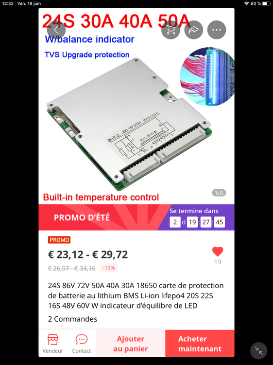

C est sur @Tank mais j ai contacté EUC et aucune réponse sinon c est sur je prend chez eu il y a une remise de 100$ donc le prix me va mais sinon je fabrique l extension moi même j ai trouvé un BMS avec entrée et sortie séparée don je pense que c est le modèle qui faut et sa doit fonctionner
et personnellement pour moi je suis électricien donc pas difficile de brancher des batteries en séries et brancher le bms qui correspond et niveau du coût y a pas photo il faut surtout acheter tout ce qu il faut et le bon matériel lol

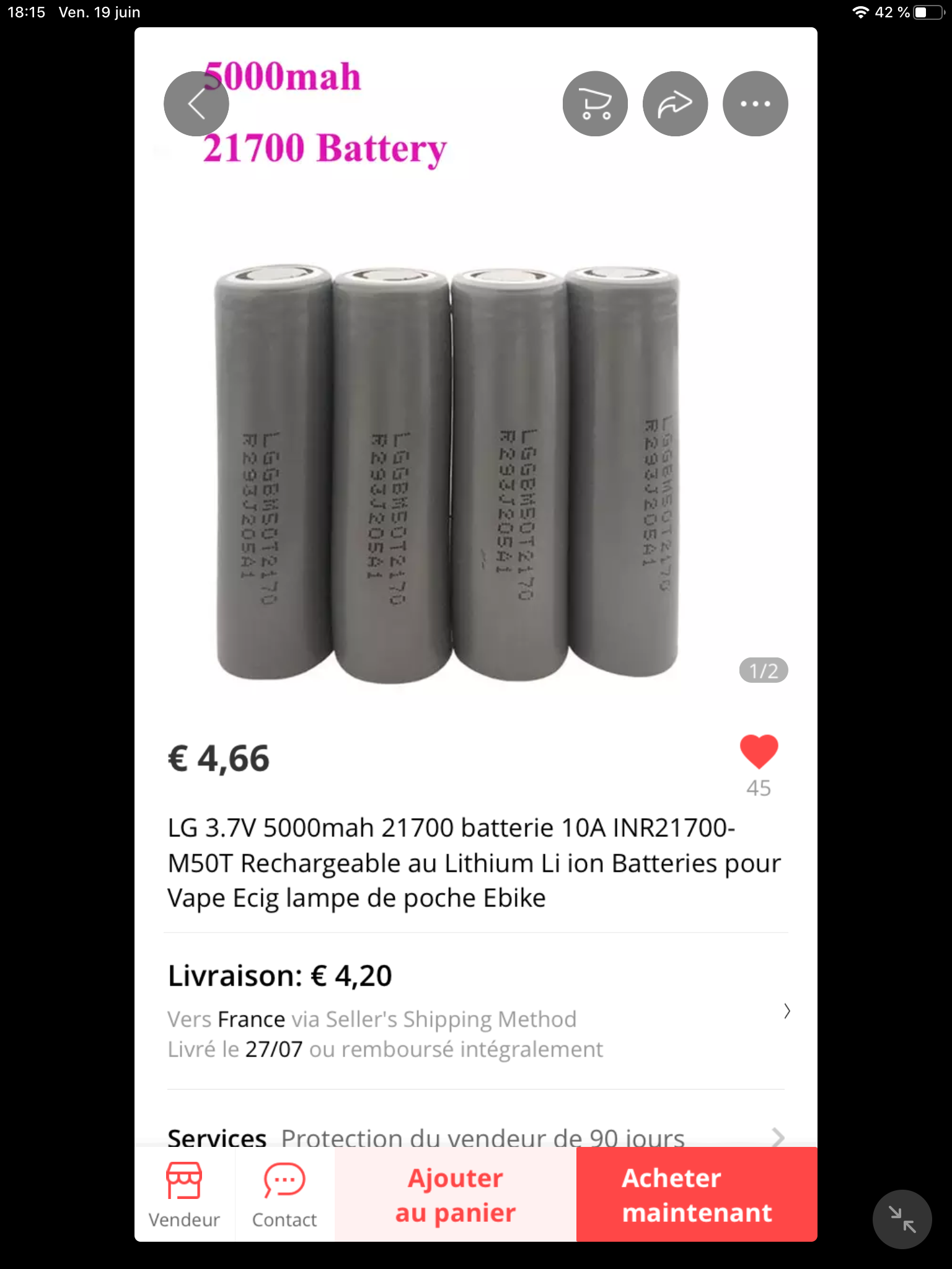

Et oui @Tank je suis en train de regarder le prix de revient d un pack en 24 S pour la MSP sa compren les batteries,les barrettes en nickel,la soudeuse par point,le thermorectractable,les connecteurs xt 30 et xt 60,et bien sur le BMS avec entrée et sortie séparé et voilà je pense avoir rien oublier c est un beau challenge
Hello j'ai tous ça en stock, je me suis fabriqué mon propre poste à souder, tu trouves des cartes de modulation de courant sur Aliexpress, pour les cellules j'ai récupérer du boulot sur les batteries de PC portable.
Les plaques nikel de Chine le film thermo aussi. Les connecteurs xt60 aussi, tu trouves trouves dans la caverne d'Ali Baba !
J'ai fait des petits packs 12v et 18v pour des applications sono avec.
Pour les BMS jq ai testé les premiers prix que j'utilise depuis 1an et demi ras ça fonctionne bien et la je me dis top sauf pour un pack ou une cellule est tombé à 2V....
Tous ceci pour te dire que la qualité est toujours une notion à remettre en question...  Sur ta roue tu as toujours tes deux packs en safety .
La qualité des connectiques est aussi la plus importante, le routage sur msx est comment dire....., c'est un poil mieux sur MSP.
Ouvre bien ta roue et check bien les wiring😇
Ride safe, j'y vais avant la Pluie 😎
Merci @westindiis oui je prendrais tout sur AliExpress j ai fait ma liste y a plus que là soudeuse par point ou je suis indecit et dès que j ai ma MSP je l ouvre et je te contacte en mp si sa te dérange pas bonne balade ici pluie
