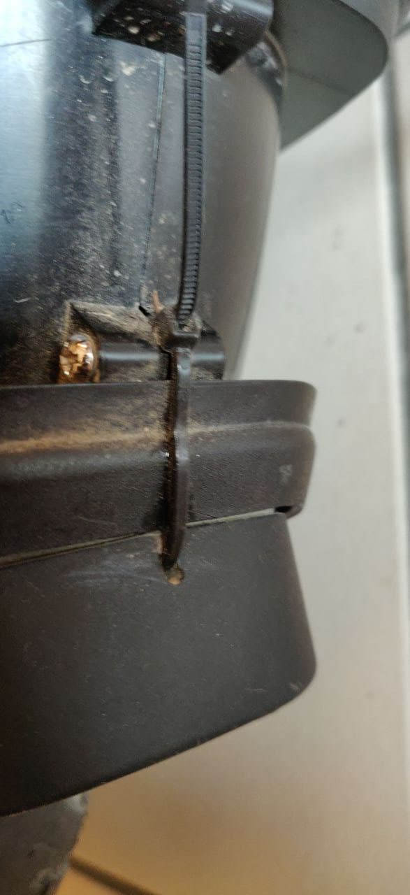

Le 05/03/2021 à 13:19, MrP-MrF a dit :
Oui le garde boue est merdique. Le mien est déjà cassé au centre (l'attache en caoutchouc c'est de la merde, ca se déchire comme rien)
Quelle a été ta solution pour y remédier...?
Perso, ça a été juste un petit collier rilsan, et ça marche très bien. Accessoirement, j'ai aussi rajouté des rondelles au niveau des deux autres attaches, qui me semblaient pouvoir se décrocher trop facilement.

Il y a 7 heures, sbouju a dit :
Ben figures toi que je n'ai pas pris le temps de fixer le truc, j'hésitais avec la super glue, mais le colson est pas mal.
Pour les rondelles j'y avais aussi pensé, mais lorsque je suis allé pour en acheter, y'avait tellement de références que je me suis dit que j'allais d'abord mesurer l'écart avec un pied à coulisse pour pas merder... Si tu as une photo je suis preneur
