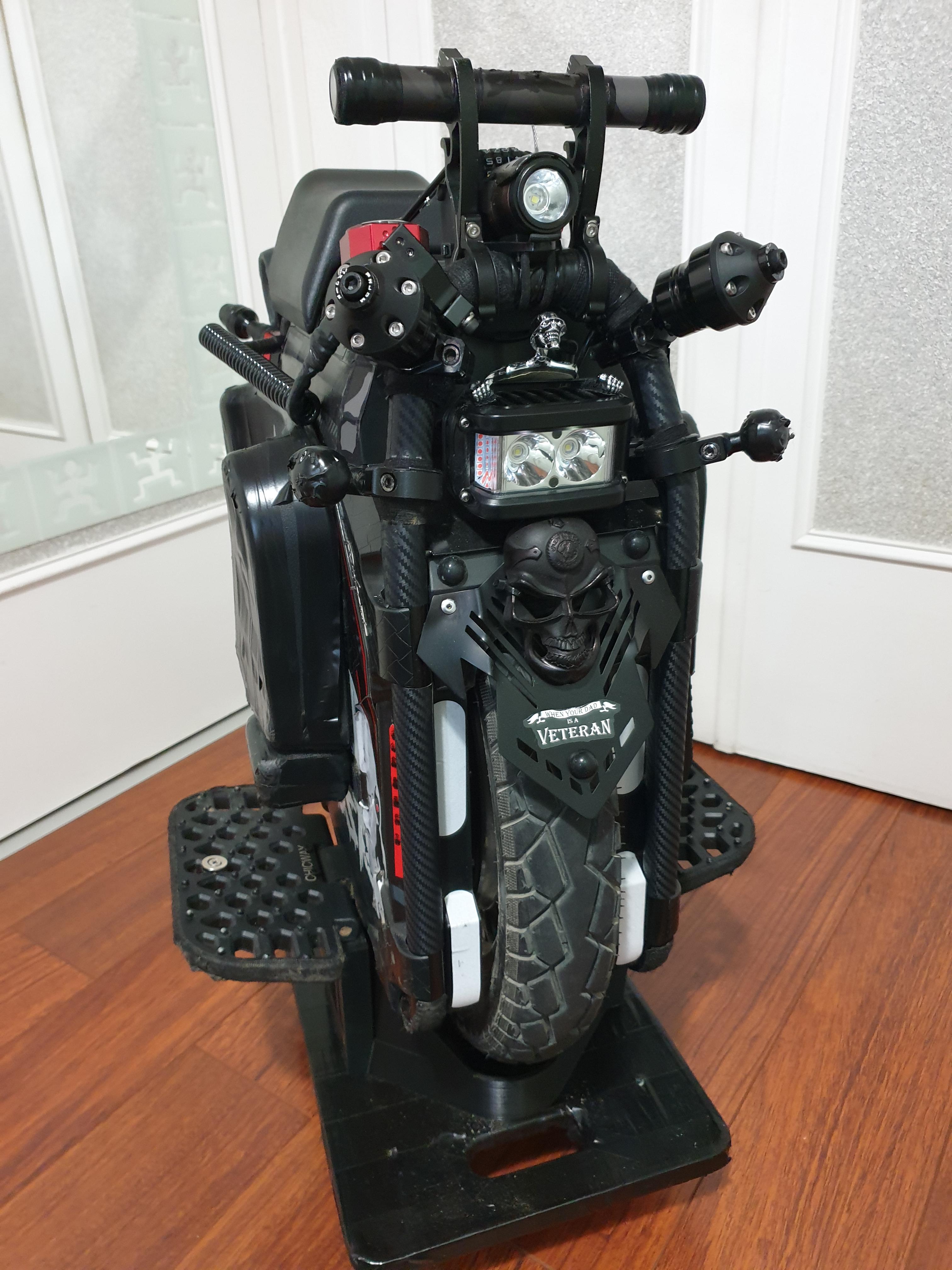

Le 07/03/2021 à 12:39, Exo a dit :
Pas terrible....
y’a beaucoup mieux 😉
Modifié par FabS
