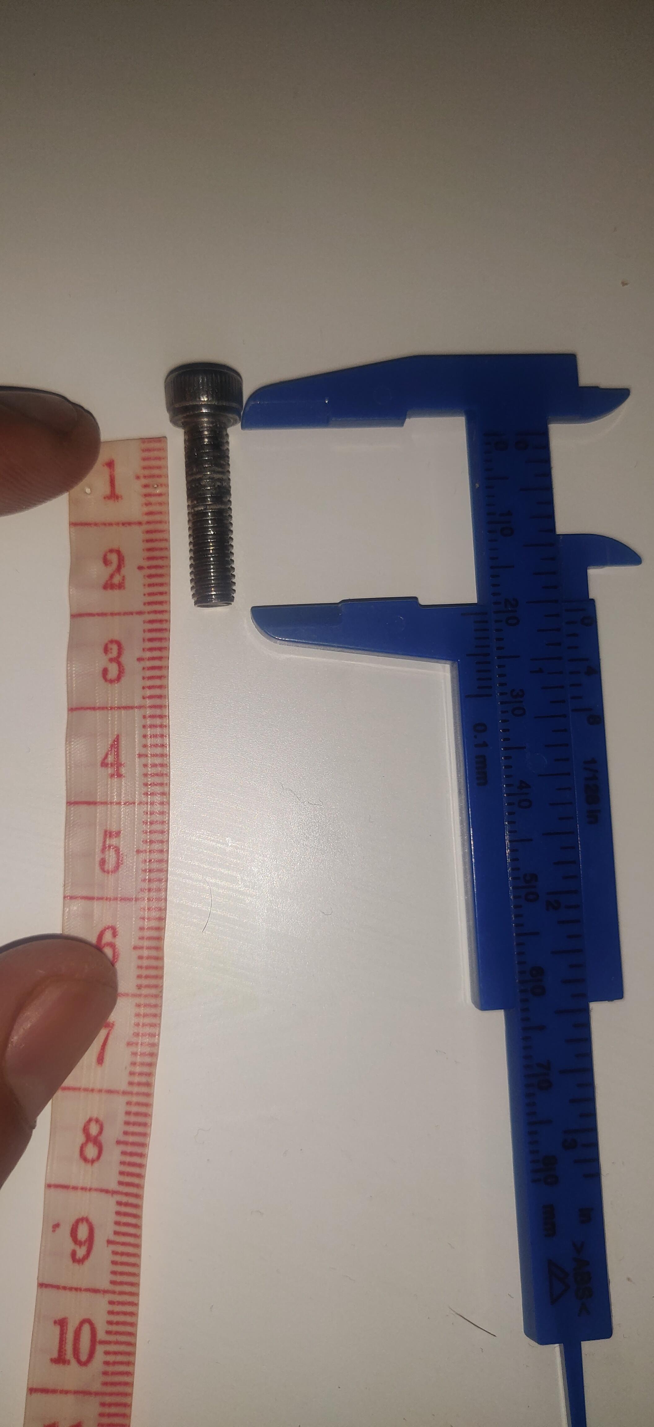

J'ai trouvé l'outil de mesure, j'ai donc fais une mesure comme conseillé je tombe sur 20mm
Pouvez vous me conforter… ai-je bien fais ?
Merci bien.
Le tourne vis utilisé pour les vis en question Torx T15 3,27 O mm
Il me semblait bien que M8 était colossal. Ce n'est même pas M6 mais M4 x 20. Et un mètre de couturière suffisait largement.

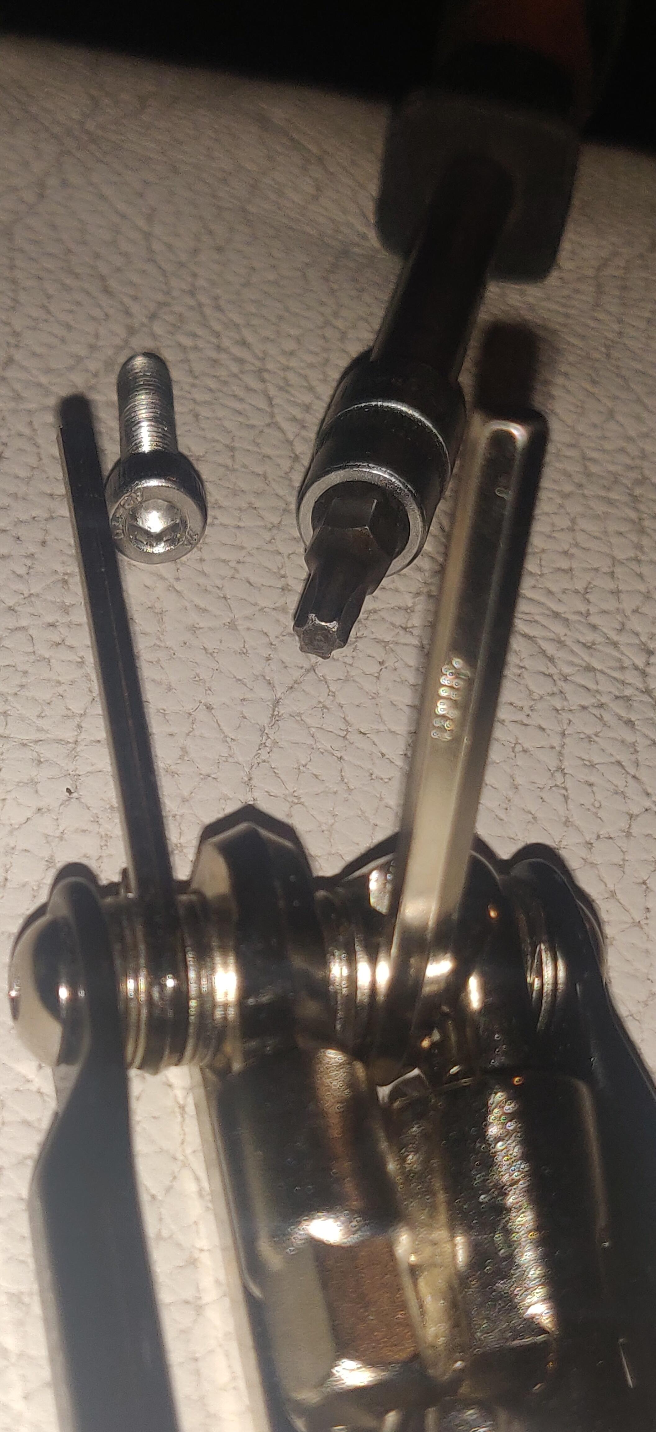

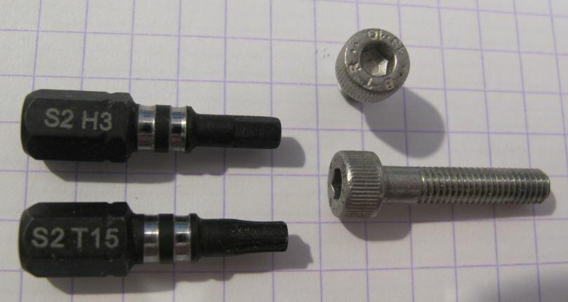

Bon, je suis miro, mais ce que je crois voir sur les photos ce sont des vis btr, pas des torx.
Le btr M4 se visse avec une clé allen de 3 mm, voilà une vis M4x20 avec un embout T15 et un embout H3 :
C'est important, il ne faut PAS utiliser une clé torx dans une empreinte allen. Ça bousille la clé et les vis.
Hexagonal 3mm sur plat impératif.

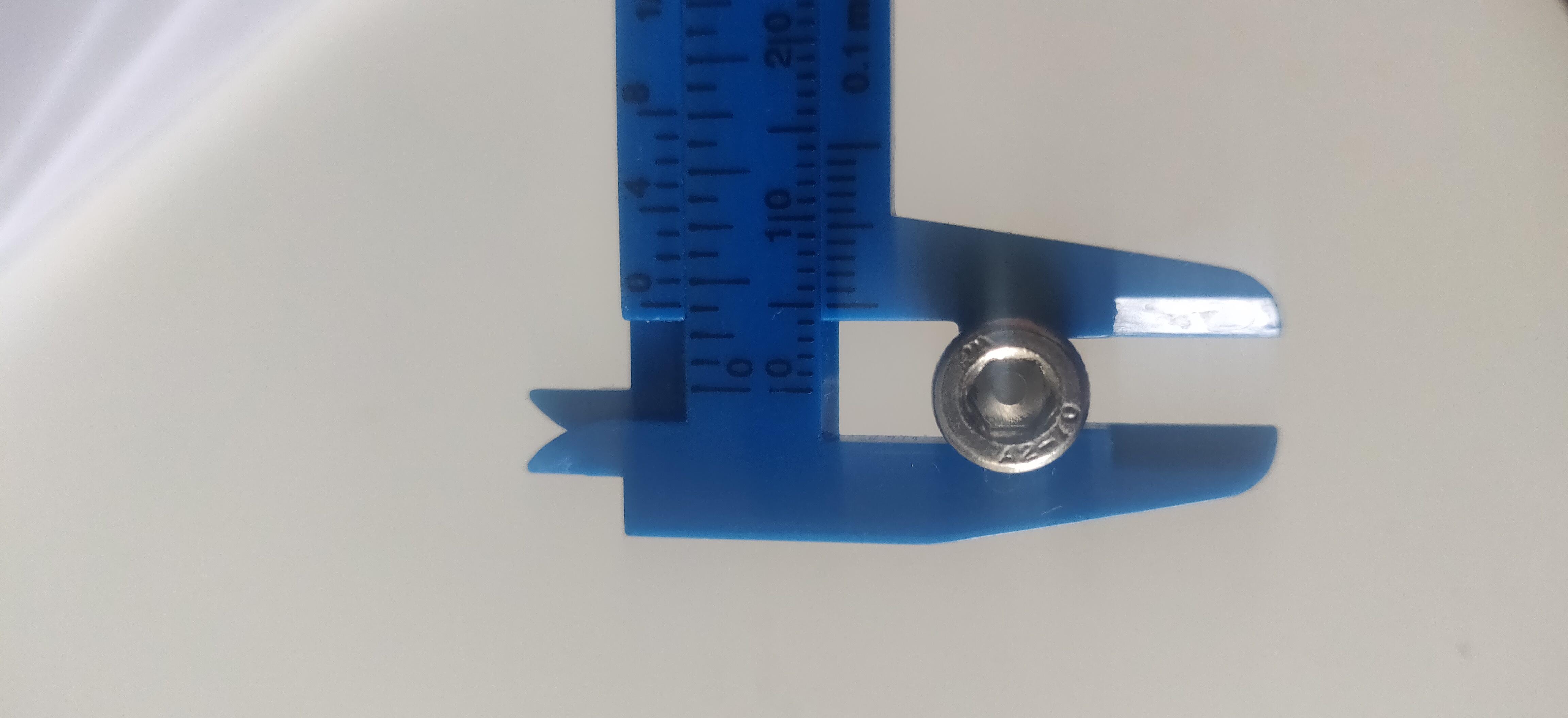

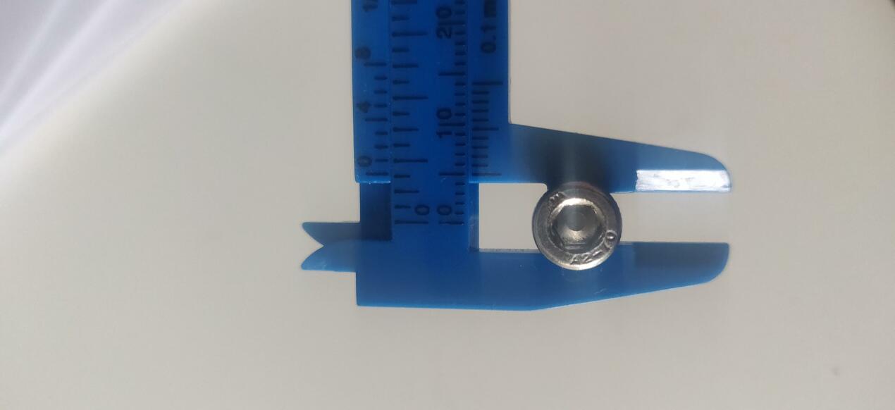

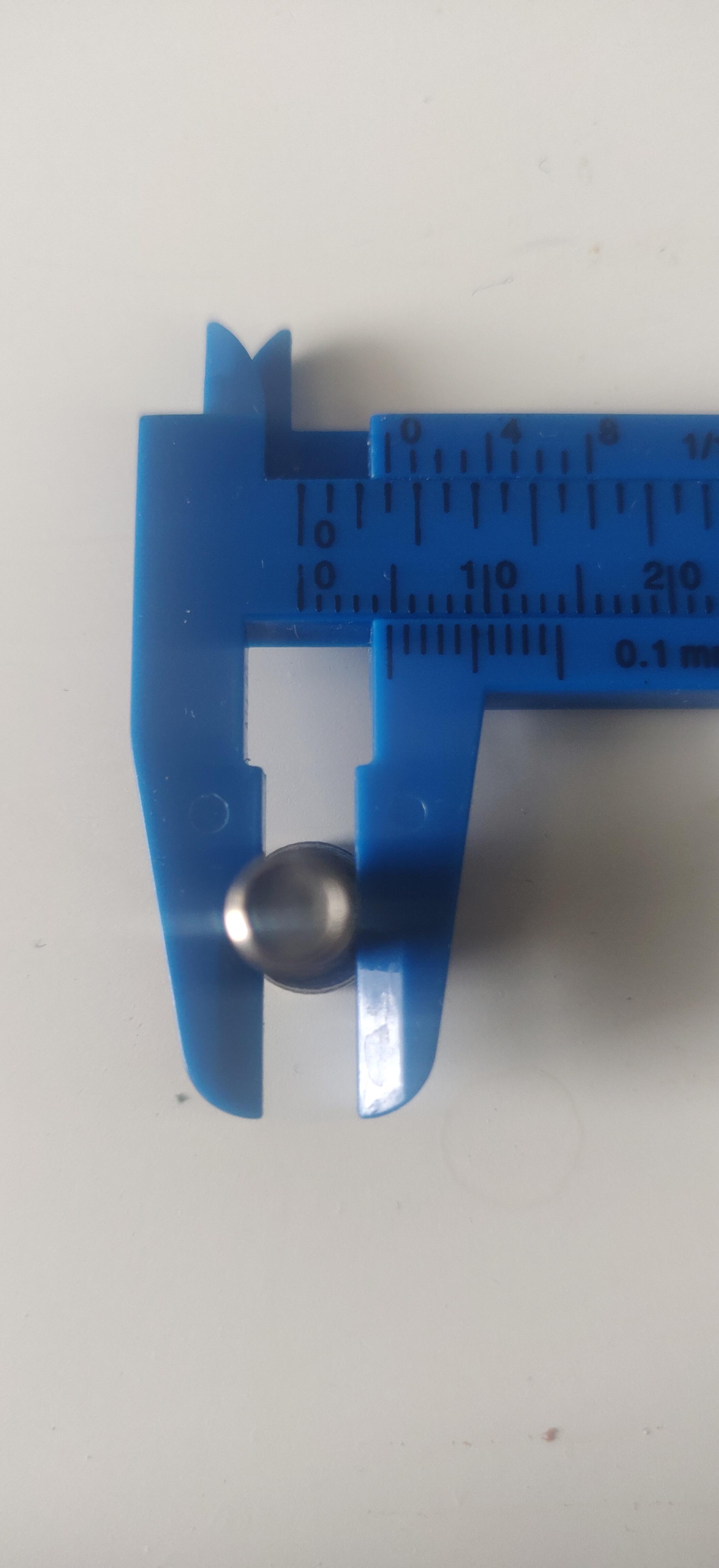

j'ai mesuré le Diamètre de la vis , je suis pas sur car je suis entre les deux valeurs 0,40 et 0.50.
Comment peut tu trouver des valeurs aussi approximatives avec ton pied à coulisse :zarb:
Pas grave si tu te situes au dessus de 0.4 c'est une BTR M5  au dessus de 0.5 c'est une BTR M6  :yaisse:
Modifié par Exo
il y a 10 minutes, Exo a dit :
Pied a coulisse en plastic,
Pour le coups je m'oriente vers une vis 0.4x20 ou 0.5x20 ?
