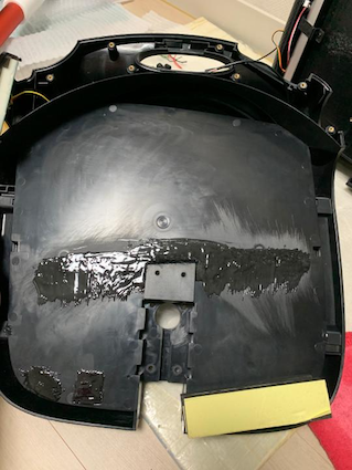

Concernant la Rs,  il y a beaucoup de colle blanche a l'interieur. Quelqu'un a t- il un lien pour commander cette colle blanche ?
Car sans cette colle apres un changement de chambre a air par exemple, ca risque d'etre moins fiable.
Toi tu veux te faire plaisir ,-)
Pour fiabiliser le tout, tu trempes à grand coups de colle, c'est waterproof, ca resiste aux choc .... et à leurs températures, ca chauffe pas ,-)

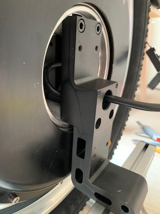

En écartant l'hypothèse d'un mauvais montage de pneu, il me semble qu'il n'y a rien de flexible qui puisse toucher une partie mobile du rotor à l'intérieur d'une GW RS :
307589269_PassagederoueRS.png.e24d659952522398095d572bbca6e481.png   1063480866_SupportpdalesRS.png.05b426077aa2c45fc3dece22a4ff7da4.png   1157976245_StatorrotorRS.png.7ca60fdaa9e071295c871f8ecfc43731.png
Passage de roue parfaitement vide et lisse, support de pédales avec câble sans partie mobile attenante, stator entouré de 2 superbes moules à baba au rhum parfaitement usinés...
De là à supposer qu'un objet à la fois fibreux et flexible (en cette saison je verrais bien la tige ou pétiole d'une feuille d'arbre... Je ne sais pas pourquoi.) ait réussi à s'introduire dans le cylindre creux au centre et fasse tout pour se faire remarquer... Mais ce n'est qu'une hypothèse. ;)
Il me semble que l'hypothèse de @Techos78 est bien plus plausible... :$

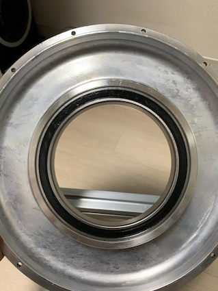

Ça me rappelle le bruit "de marteau-piqueur" que faisait ma KS18S quasi neuve. Je vais détailler le truc. (et encore merci à @Ash Goowheel )
D'abord le bruit en lui-même :
Le 24/06/2019 à 08:34, Ash Goowheel a dit :
Voici une très courte vidéo pour illustrer ce grincement, à un moment, on était bien plus proche du bruit de marteau-piqueur ?
J'ai eu ce bruit pendant presque 6 mois, de manière très épisodique, souvent après quelques dizaines de kilomètres. Très inquiétant mais aucune conséquence sur le pilotage (hormis un serrage de fesses excessif). Le bruit était synchrone de la rotation du pneu, indépendant du sens de roulage, plus ou moins étouffé, ressemblant à un frottement...
Bon, plutôt que de renvoyer le bébé sous garantie à @Kingsong Europe , j'ai analysé le binz. Démontage de la roue, rien de suspect, passage de roue impeccable.
Ouverture du moteur, extraction des roulements : bingo. C'était un paquet de joint silicone qui venait en contact avec le flasque d'étanchéité du roulement 6203 côté fil moteur (les fils sonde hall sont de l'autre côté) :
Le joint silicone est devenu marron, avec quelques traces de combustion. Le flasque caoutchouc du roulement était un peu dégradé. On peut remarquer une anomalie : l'axe est lustré ce qui signifie que la cage intérieure du roulement était insuffisamment serré et tournait (phénomène de précession mécanique).
La réparation a simplement consisté à couper au cutter l'excédent de silicone, dont le but est d'immobiliser les 3 phases qui passent dans l'axe par un trou latéral.
Sans blague, c'est à peine croyable, cette petite merde insignifiante avait des conséquences sonores spectaculaires, et stochastiques. Et depuis, tout va bien, pourvu que ça dure...
Edit : une précision : pour ceux qui s'étonnent du fait que le bruit n'était pas continu, il faut savoir que les flasques caoutchouc des roulements chinois comportent la référence gravée en relief, d'où le  zzz---zzz---zzz à chaque tour. Les roulements SKF que j'ai montés ont une gravure laser en bord de cage externe, avec flasques lisses.
