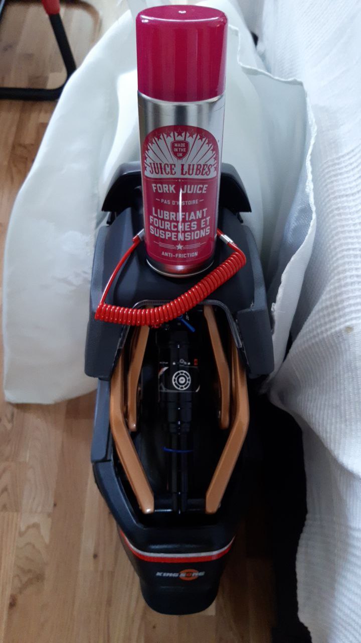

Bonsoir,
depuis quelques jours je remarque que la suspension couine, chose qui ne se produisait pas avant. Ce n'est pas le cas quand je roule mais plutôt quand je monte ou descend de la roue.
Certains d'entre-vous ont ils expérimenté la même chose et résolu ce grincement ? Si oui comment avez vous procédé svp ?
Autre point, je n'ai plus la possibilité de régler le rebond. La molette est visiblement grippée. J'ai mis un peu de WD40 mais ça n'a rien changé.
J'ai eu des grincements aussi...
J'ai du démonter l'amortisseur puis graisser le palier haut et bas avec de la bonne graisse, j'en ai profité pour graisser les paliers de tous le système mobile de l'amortisseur. Depuis 6 mois plus aucun grincements.
Pour ton problème de molette grippé, alors la je ne peux t'aider
Modifié par David schwartz

Tu n'as pas besoin forcément de démonter l'amortisseur.
Il te suffit de mettre quelques gouttes d'huile au niveau de l'articulation de l'amortisseur sur les zones de friction et ton problème sera résolu.
non ces moi qui le met comme ça 😜
en plus il tiens presque plus maintenant...
Il y a 1 heure, Wheel Smith a dit :
ça n'a pas fonctionner pour moi, j'ai du le démonter, je m'en serait bien passer
