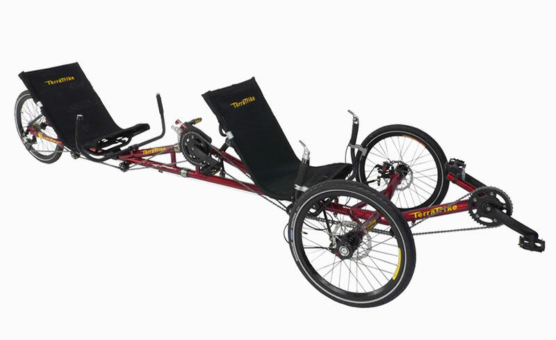

Pour nos futurs voyages à deux 🙂 : Un trike tandem (on serait les 1er à commander ce modèle en France)
Je ne l'ai pas encore...pour le moment, c'est des discussions avec la vendeuse (Chine) pour arriver à le faire venir...pas simple.
En version à assistance électrique (48v/500w), comme j'ai déjà 2 batteries 52v 23,8Ah, de la très grande autonomie en perspective...:)
Commandé déjà les pédales automatiques et chaussures, l'attache remorque (pour la Burley)
Ce genre là, donc...3m de long sur 78cm de large (vais pas mettre la photo de la version Chinoise car trop mal monté sur leurs photos! Ils le produisent à la demande, un par un)->

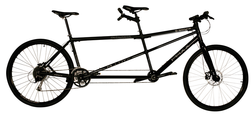

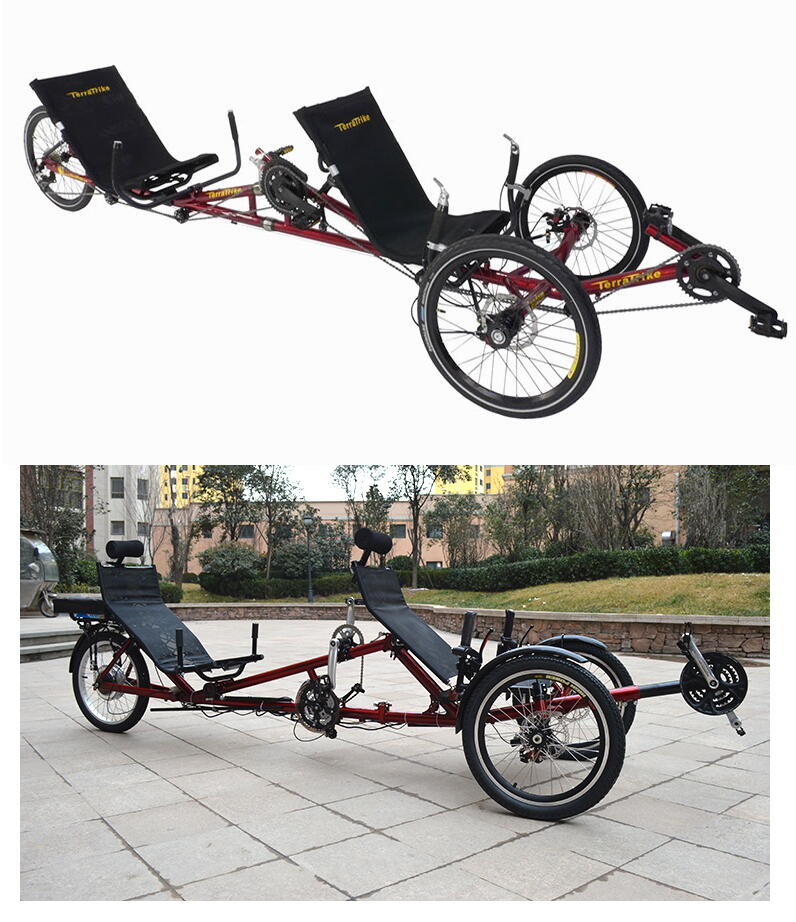

Le voici...(monté de façon très incomplète) semble inspiré du Terrabike.
Modifié par Ebikeadventure
GO :)

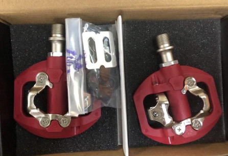

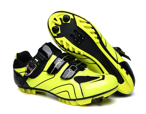

Le temps d'envoyer un virement bancaire + 55 jours (si tout va bien) et commander ce qui va avec : Pédales auto et chaussures.
Je crois qu'on va le prendre en noir avec accessoires rouges 😁
C'est la 1ère fois que je commande des chaussures sur Ali (c'est déjà l'aventure😜).
Screenshot_2020-11-30 €20 14 24% de réduction Pédales en nylon noires pour vtt et vtt, SPD, pièces de bicyclette, nouveau m[...].png
Screenshot_2020-11-30 €20 7 45% de réduction Sapatilha – Chaussures de cyclisme pour homme et femme, baskets de course et d[...].png

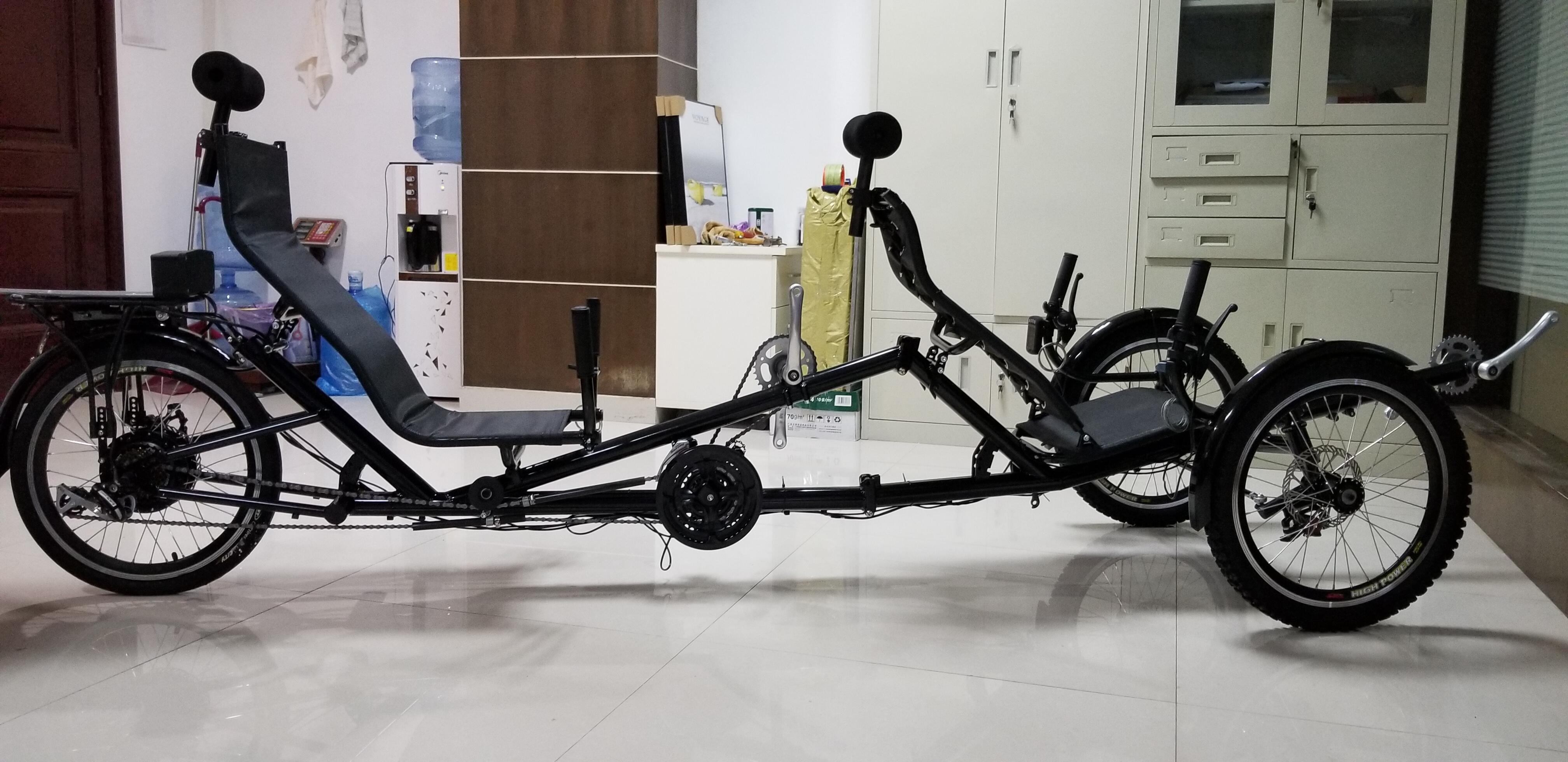

Commandé ce matin en noir (j'imagine mieux la déco perso sur du noir) et shipping par train.
A peine monté sur la photo...je suppose qu'il y a 3 chaines une fois correctement monté.

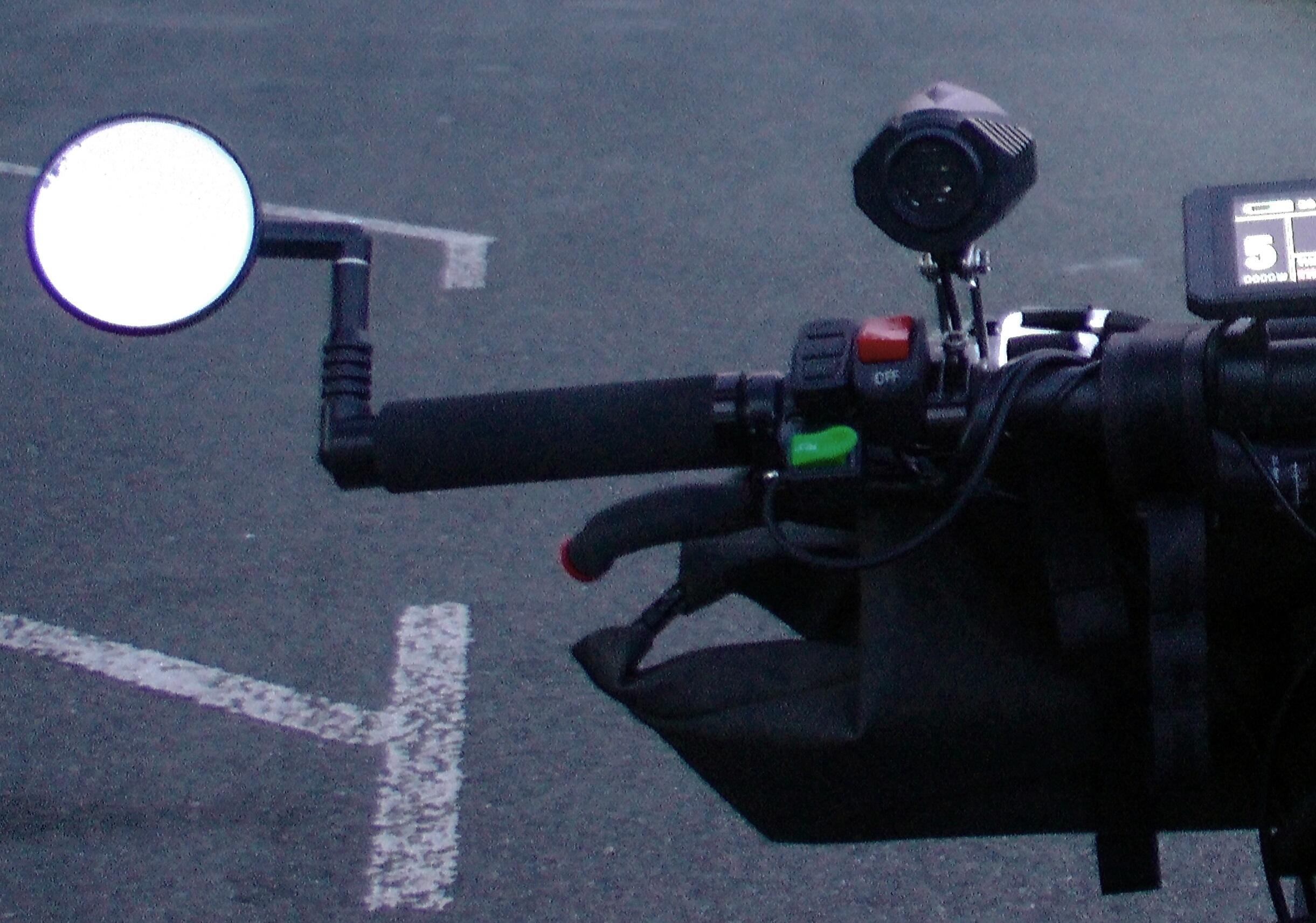

Une remarque : il te faudra un éclairage avant, deux loupiotes montées sur les garde-boue devraient convenir... et aussi probablement deux rétros plantés en bout de cintre.
Tu prévois une marche arrière électrique ?
Alors, pour les rétros, selon les photos, il y en a peut être livré avec (ou pas?)...si rétro manquant ou mauvais, je monterai très probablement (comme toujours:)) le Mirrycle.
 Et pour les feux éventuels, j'attends qu'il soit là...(pas certain que l'on s'en serve dans la nuit...à voir)

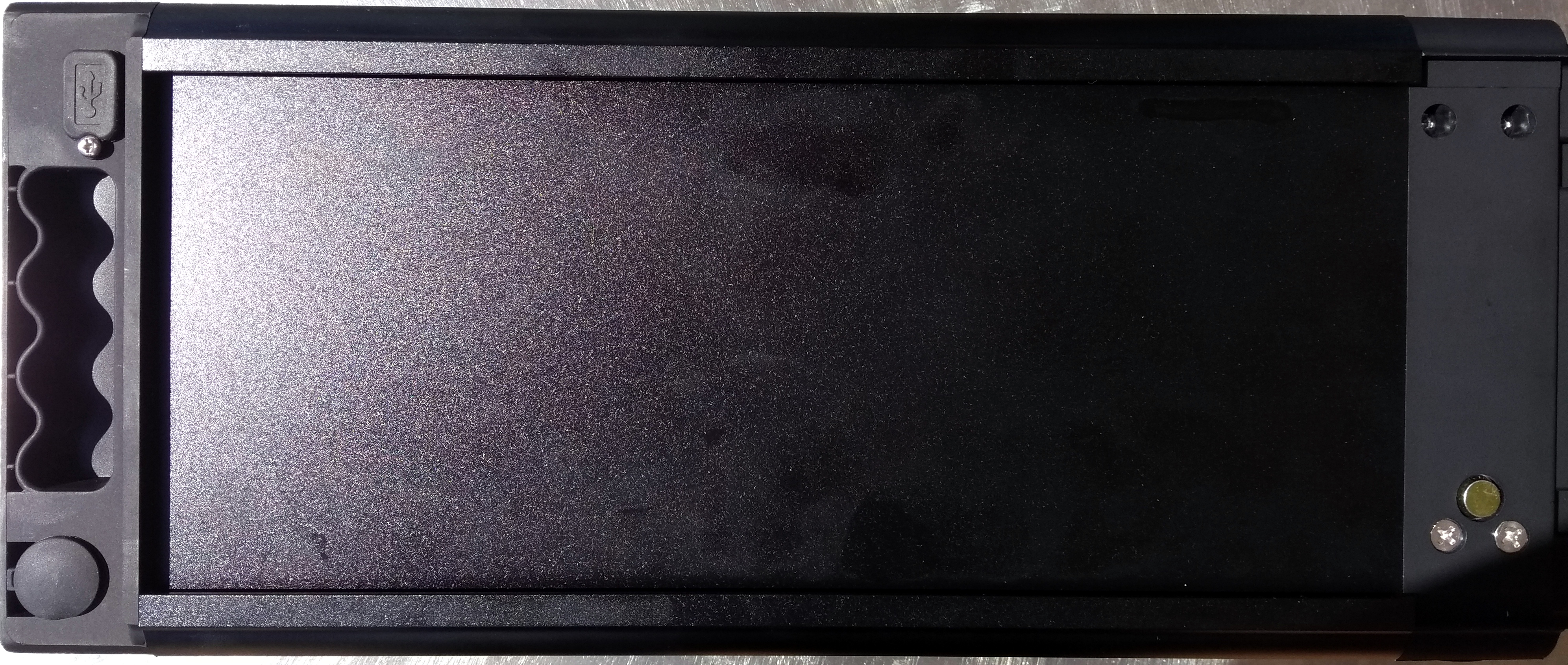

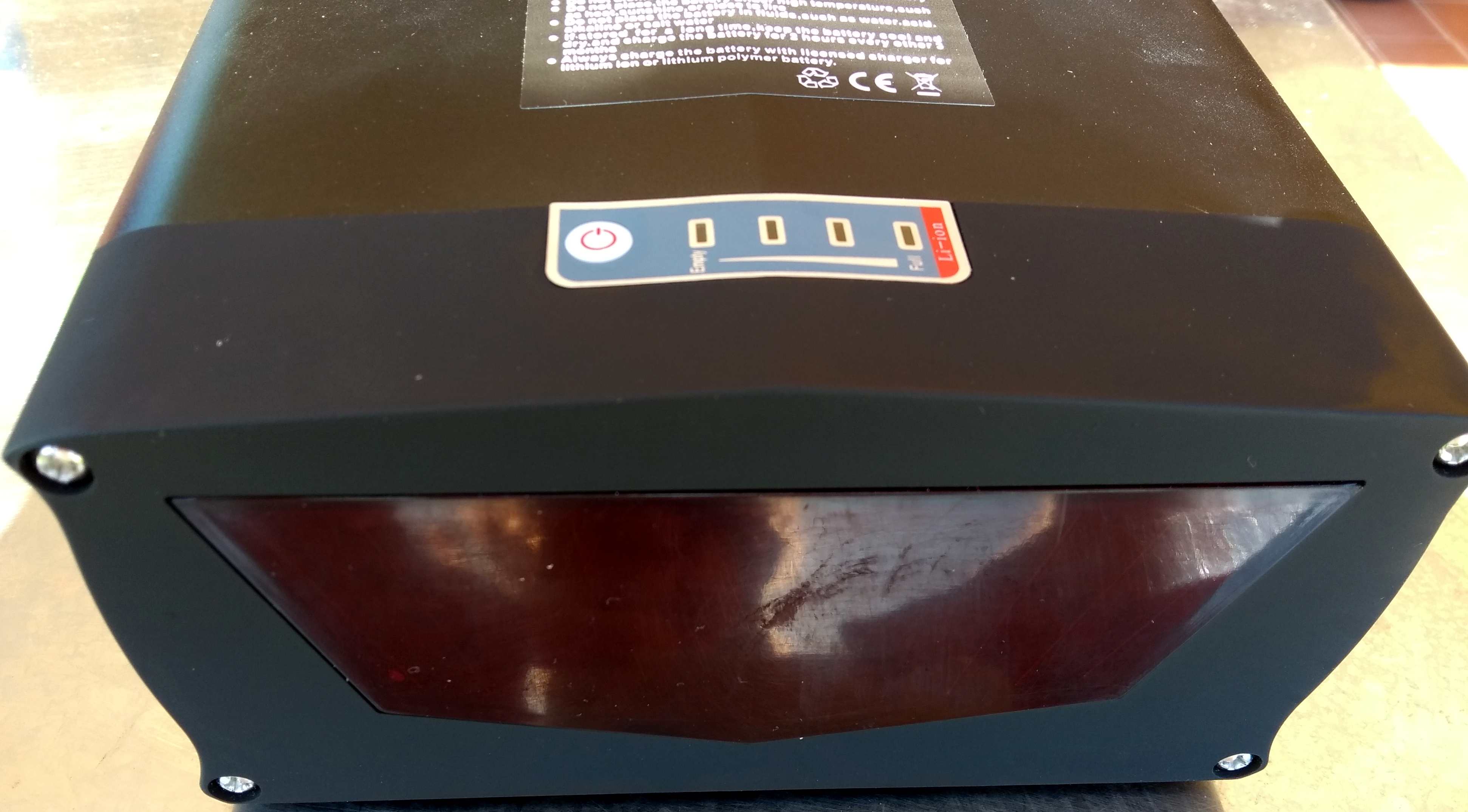

1 gros mois plus tard...la batterie 48v 20Ah est arrivée 🙂
Une USB au dessous, serrure, extractible (Se glisse sur le porte bagage)
A l'arrière un feu est incorporé :
L'engin dans...12 jours (théorique:)
