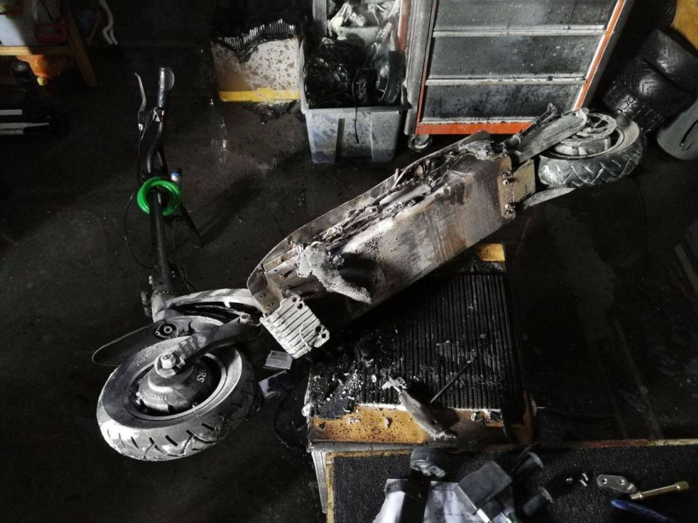

Sa c est une surcharge la batterie le bms na pas stopé la charge quand elle etait pleine
Oula ça fait peur, et moi qui suis de nouveau en rade électrique ... coupur moteur hier midi après disons « forte sollicitation », je pensais que c’était lié (coupure moteurs puis LCD, repart après off/on sur le général) mais de nouveau ce matin 3 coupures et pas de redémarrage à la 3e... Hier autour de 56V, ce matin 64V. Pas de changement dans mes réglages depuis un moment, je soupçonne un cours-jus, peut-être un reste de mes souci de noyade... bref je suis bon pour tout re-démonter et sans doute refaire le câblage... j’ai pas le courage là... :dors2:
Jai l impression qu il y a beaucoup de probleme sur ses dualtrons des controleurs et des lcd qui claquent , des fils denudés a certains endroits , des moteur grillés , des jantes torduent , des freins qui frenent pas , des batteries qui crament , des problemes d etancheités , des crevaisons a tout bout de champ , des vis foirés , sa commence a faire beaucoup non ?
Jai eu beaucoup moin de problemes avec mon etwow  moin performante c est vrais  , le seul probleme que jai eu c est que la version de booster que j ai n est pas etanche contrairement a celle de maintenant et quand je roulais sous la pluie y avait des problemes electrique qui rentrait dans l ordre apres avoir seché mais maintenant elles sont etanche je me demande si je vais pas en racheter une
