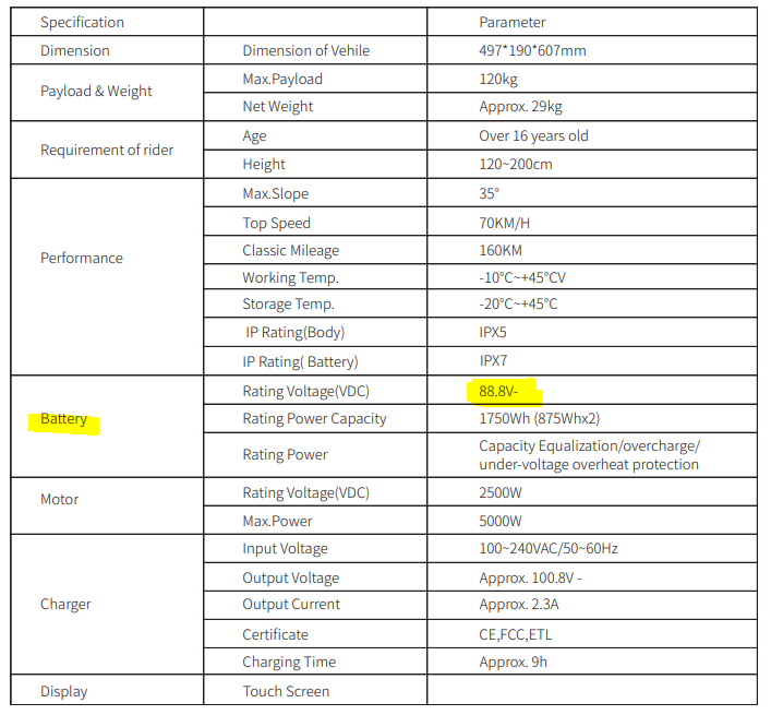

Sur la question de la tension, que veulent dire les 88.8V dans les specs ? Est-ce qu'il s'agit de la tension moyenne (entre le max 100V et le min avant coupure/réserve) ?
Oui c est la tension nominal de la batterie : 24x3.7v=88.8v
