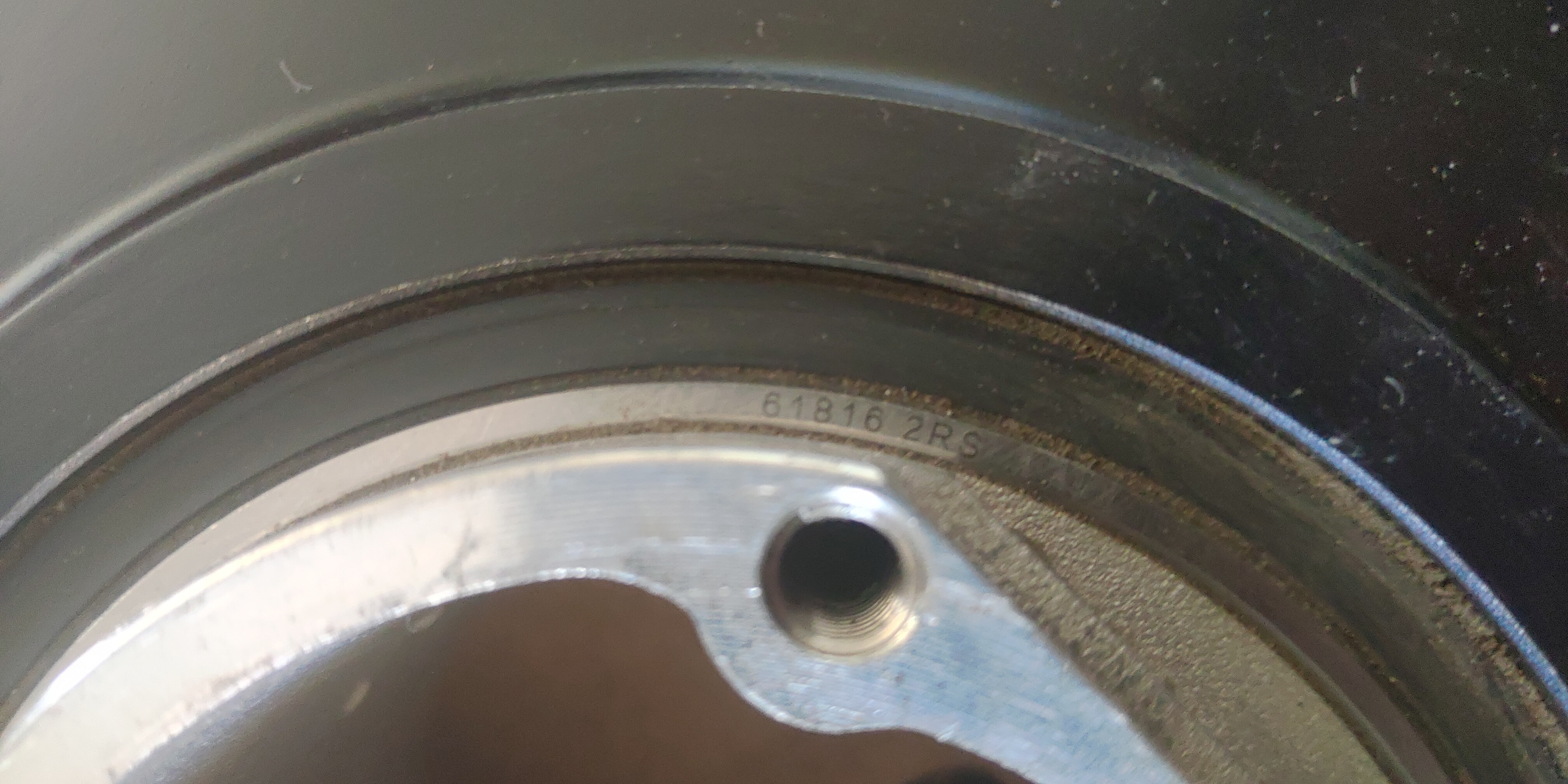

Cependant mes roulements ne rentre pas dans ce que tu listes.P_20210605_133149_1.thumb.jpg.ead9cdd7309b9d845bcdd07a2688d9a4.jpg

il y a une heure, Syoäni a dit :
Tu as raison. Je viens de lire les 1161 pages de la notice SKF, la manière dont ils composent leurs références est claire comme du jus de chaussette.
le 6 du début semble désigner un roulement rigide à une rangée de billes,  OK.
le 16 de la fin multiplié par 5 donne la cote d'alésage, donc 80mm.  OK
le 8 ou 9 semble être la taille ISO de billes (mais c'est pas sûr)
et le 1 surnuméraire est un vrai mystère, mais fait partie de la désignation SKF habituelle, des roulements génériques ne l'ont pas toujours.  :zarb:
Le seul commentaire que j'ai vu (page 31) est un caractère qui identifie "l'exécution de base". Comprenne qui peut.
J étais persuadé sûrement a tord au fil des lectures que les 61816=6816
de mémoire sur certaines vidéos vue chez nos amis russes ils les remplaçaient (les 61816) par ce modèle (6816) si j’ai pas compris de travers
