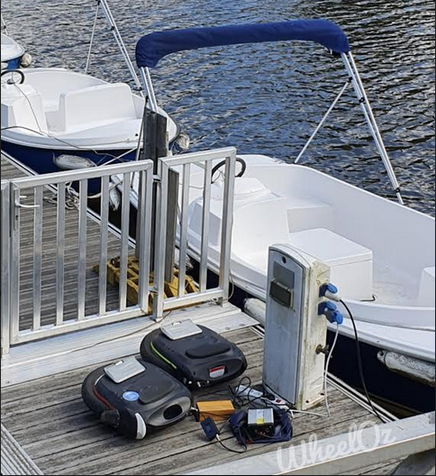

Matoone Posté(e) le 25 novembre 2021 Partager Posté(e) le 25 novembre 2021 (modifié) Pour donner une idée, on a déjà fait sauter des prises bleues type camping en branchant 4 Sherman, chacune avec 2 chargeurs "standard" de 5A. Entre 4 et 5 Sherman a full bombe (chargement complet en environ 2h30) ça devient la limite. Modifié le 25 novembre 2021 par Matoone Lien vers le commentaire https://www.espritroue.fr/topic/19134-amp%C3%A9rage-n%C3%A9cessaire-pour-recharger-la-roue/#findComment-317645 Partager sur d’autres sites More sharing options...
Matoone Posté(e) le 25 novembre 2021 Partager Posté(e) le 25 novembre 2021 (modifié) Il y a 3 heures, Techos78 a dit : Pas de problème pour un camping. Il n'y a que pour les trains munis de prises que cela risque d'être juste, car souvent limité à 100W pour alimenter un PC portable. C'est marrant ce que tu dis, on a aussi déjà rechargé dans le train (TGV) sans souci deux Sherman en charge "lente" (un seul chargeur 5A par roue) . Après on a peut-être eu du bol hein ^^ Modifié le 25 novembre 2021 par Matoone Lien vers le commentaire https://www.espritroue.fr/topic/19134-amp%C3%A9rage-n%C3%A9cessaire-pour-recharger-la-roue/#findComment-317646 Partager sur d’autres sites More sharing options...
