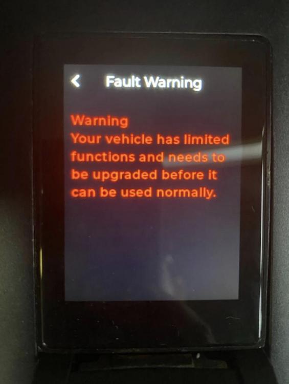

Toujours personne n’as mis sa V12HT à jours avec le nouveau firmware ? Vais-je devoir faire le bêta testeur et voir ma V12HT prendre feu ? 🤪
je l'ai faite hier moi, je n'ai pas eu le choix, en ouvrant l'appli, un message d'erreur est apparu sur la roue et sur l'appli, plus le choix que de le faire pour rouler, c'est des malins !
ça s'est bien passé, par contre c'est un peu long, à un moment on à l'impression que c'est fini y'a plus de mouvement mais en fait non, alors ne rien toucher tant que l'appli n'affiche pas que l'update est terminée.
