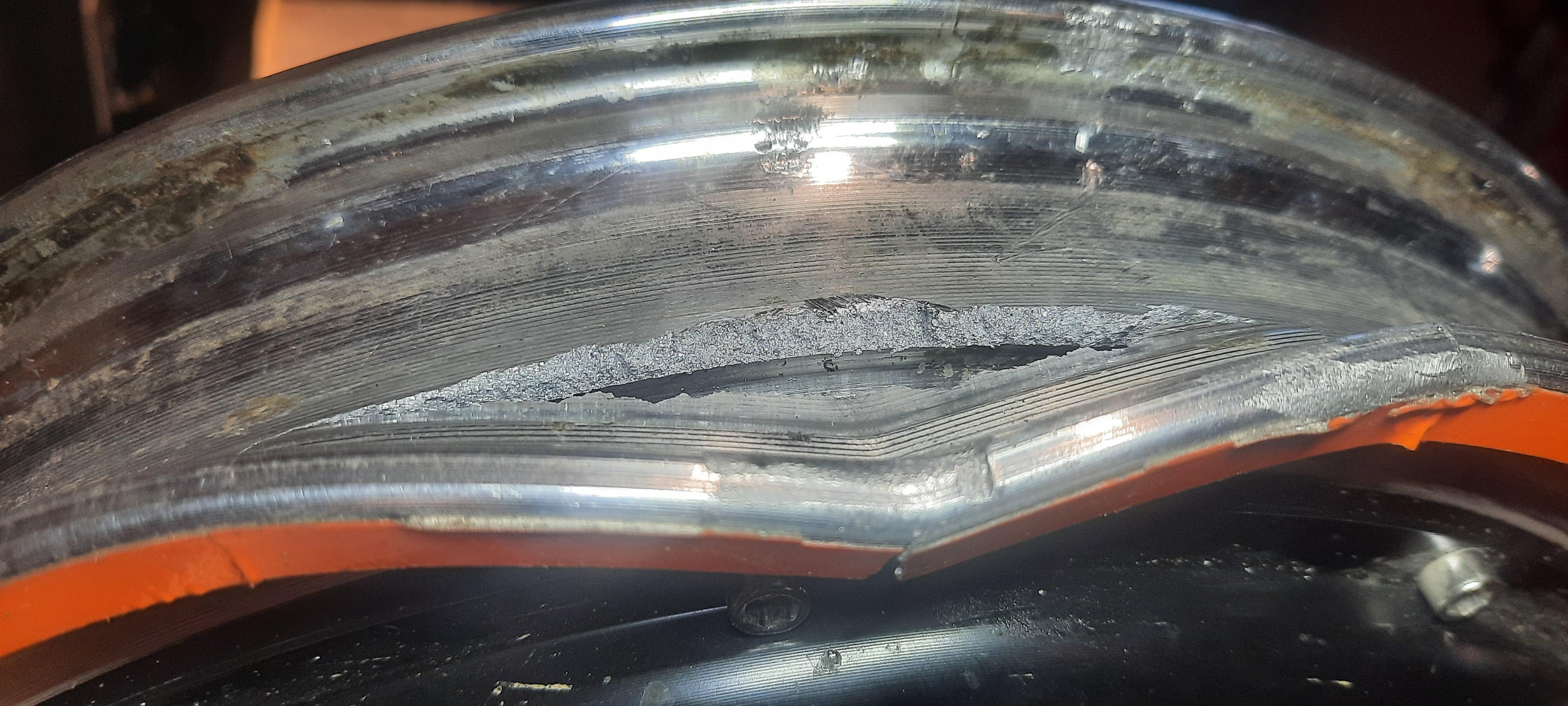

Quelqu'un aurez une jante de T4 à vendre à tout hasard ? J'ai fendu la mienne :(.
C'est une T4 V2, je sais pas si ça change grand chose ^^. Merci !

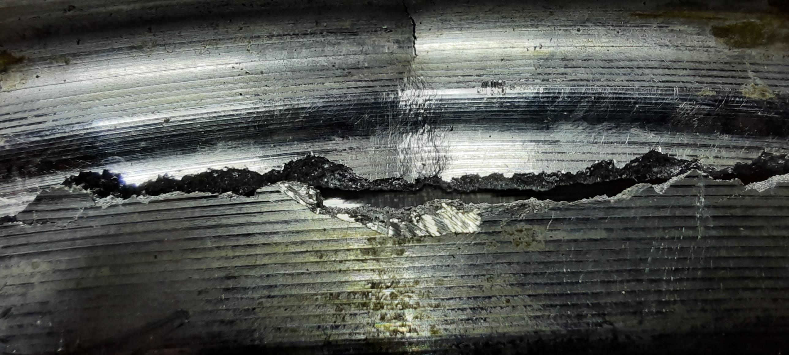

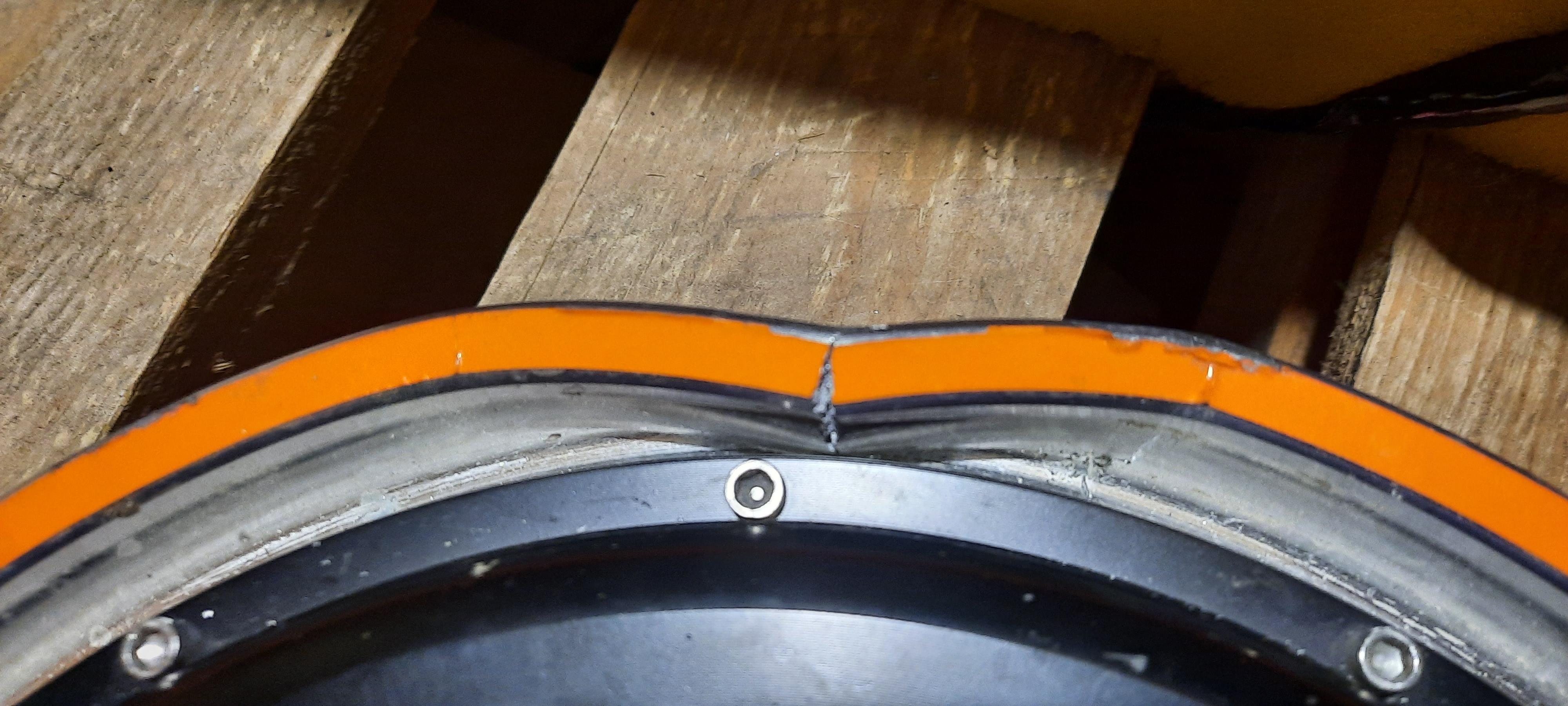

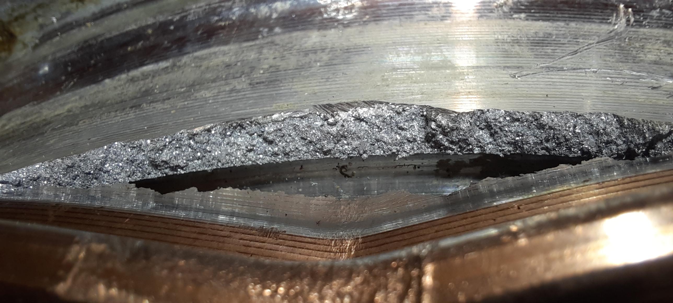

@Schepien voulant changer le pneu :/. Pourtant je n'en suis pas à mon premier pneu remplacé, mais sur jante 14p (master, sherman), première fois sur du 12p. Ben c'était bien serré :(.
Le premier flanc ça a été bien que déjà sport.
Retirer la chambre à air .. une galère aussi vu qu'ils ont foutu le trou de valve coté câble moteur, super pratique tien !! 😑.
Du coup en forçant un peu avec les démontes pneu pour sortir le pneu complet (malgré graissage), la jante à plié méchant, jamais vu ça.
En même temps ça permet de voir la qualité de l'alliage utilisé 🥴.
Quelqu'un à déjà changé son pneu de T4 ici ? Pas de soucis particulier ?

Oui je l'ai remplacé aussi, ma T4 étant l'une des toutes premières était livrée avec un pneu street et peu de temps après Begode a offert un pneu cross aux premier acquéreurs. J'ai aussi eu beaucoup de mal à le monter, d'autant que je ne l'ai pas fait chez moi et que donc je ne disposais pas de démonte-pneus qui vont bien. De là à casser la jante... Faut quand même y aller un peu bourrin, non ? ( @Mika47 ne le prends pas mal ! :dent: )
@malko05 C'est pour ça que j'en parle, quitte à passer pour une quiche autant que ça serve à la comu mdrrr.
@Cormo Bah j'ai dû forcer oui,  mais pas plus que certains autres pneu récalcitrants. Je suis vraiment resté sur le cul. Et tkt je suis pas du genre à prendre mal les choses ;).
Mes démontes pneus sont assez longs (et épais) et après plusieurs tentatives infructueuses je n'ai peut-être pas fais assez attention à la force que je mettais, honnêtement je n'en sais rien. Je comprends toujours pas comment la jante à pu autant céder et se déchirer ! Et c'est pas comme si c'était mon premier quoi .. enfin premier 16pouce oui ^^. Faites bien gaffe du coup ;).
