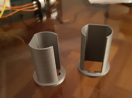

On cause, on cause, mais l'imprimante, elle, pendant ce temps là, elle bosse :

e peux pas commenter ça, ces dimensions dépassent mes compétences.
Je vous laisse imprimer en 3D, moi j'ai pas mes lunettes qui vont bienSmiley Avec Des Lunettes 3d Souriante Démoticône Face Jaune Avec Les  Émotions Expression Du Visage Emoji Réaliste 3d Personnage De Dessin Animé  Drôle Humeur Icône Web Illustration Vectorielle Vecteurs libres de droits
Il y a 9 heures, Cormo a dit :
Bof. J'ai débuté avec une imprimante Delta, dès que les pièces font plus de 7 à 8 cm ça part en c...lle.

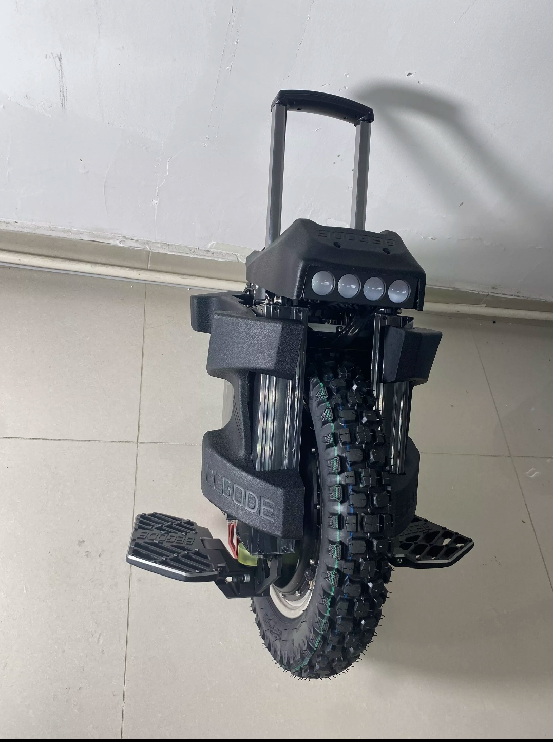

Roue commander chez IWheel Eu Store chez Ali avec la réduction de 120€ le Week-end dernier elle sera livrée avec un nouveau Batch ainsi qu'un pneu off road et le changement des pads.
Donc mine de rien il sont à l'écoute des critiques constructives autour d'eux....

Tu utilises bien du savon? il faut faire descendre le pneu au fond de la jante d'un côté, le tenir dans cette position avec le pied par exemple et en même temps à l'opposé le faire sortir avec les démontes pneu, il existe des protections que l'on peu mettre sur le bord de jante pour éviter de la massacrer, y'a des chances que le pneu offroad soit un peu plus raide que celui-ci.
Le 15/11/2022 à 08:18, luigibrawl a dit :
... elle sera livrée avec un nouveau Batch ainsi qu'un pneu off road et le changement des pads.
PS désolée pour les fautes d'orthographes
Le pneu mixte d'origine avait pourtant un bon retour, je comprend pas le pourquoi de ce pneu à crampons qui ne présente pas d'intérêt en milieu urbain et va remiser cette roue dans le "offroad pur". Pour les nouvelles pédales elles ne font pas l'unanimité, il va falloir jouer de la perceuse / taro et mettre des vis sans tête pour l'adhérence ou remplacer ces pédales par du sérieux.
