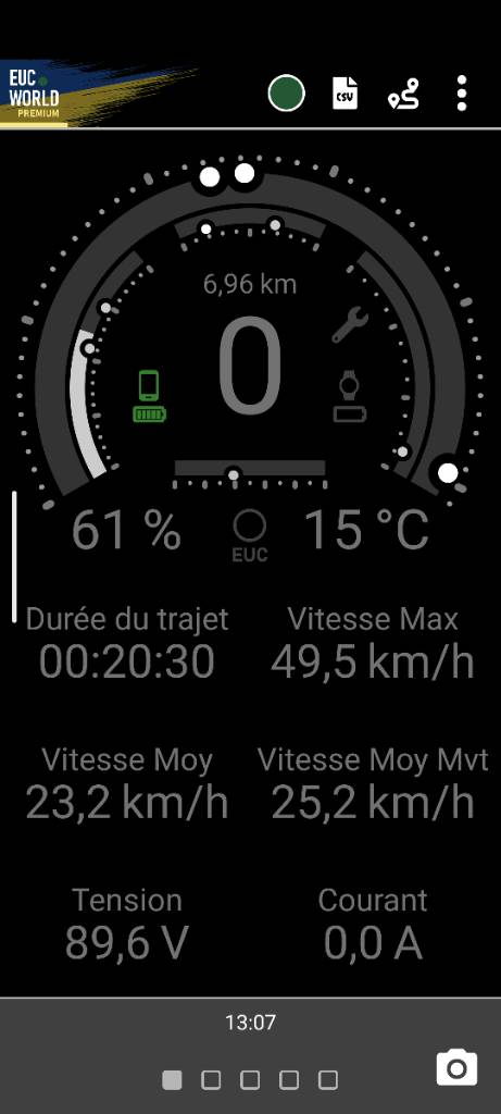

Sinon je suis descendu à 14% de marge de sécu, et ai taquiné 50:
Modifié par RolluS
Quelqu'un sait quelle différences entre la V2 et la V3 ? je viens de recevoir ma T4 de chez ERoue, je ne trouve pas le no de série, mais j'ai l'impression que c'est une V2 (pneu cross). Je l'aime bien ce pneu ...
Modifié par gege1313
Le 21/01/2023 à 15:29, RolluS a dit :
que signifie marge de sécu ?
Bravo pour le 49,5 !  ca change du 49.3 des politiques 🤮
il y a 31 minutes, Bouneusse a dit :
J'ai pas de capture d'écran mais avec les températures actuelles je j'ai réussi à monter à 51, 52 km/h et ça commençait à biper en puissance par contre quand il faisait plus chaud j'ai déjà monté la T4 à 54 km/h.
