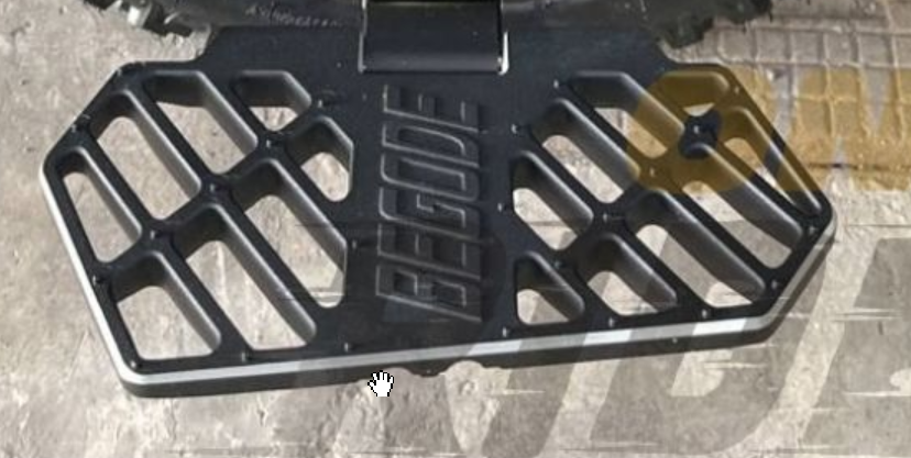

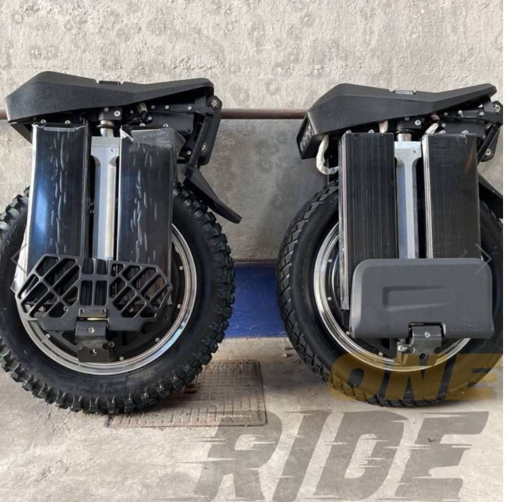

allez j'en rajoute un petit  peu, sur oneride.eu, ils donnent légèrement plus de détails:
"A new motor with improved torque, upgraded pedals, redesigned mainboard."
- premier point: je pense c'était déjà sur la v2
- 2ème: pédales nid d'abeille creuses avec picots OOB
- 3ème: ça confirme pour la carte mère
Oui c'est de la V2 dont ils parlent ;) non?
