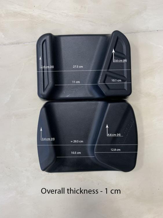

Bon, malgré l'absence de cotes(je reconnais avoir légèrement exagéré, mais c'était flatteur...) j'ai taillé la brique en deux au couteau (largeur : 15 cm). je compte enduire la partie au contacte de la roue de colle néoprène, si la mousse résiste puis appliquer le velcro. Je dispose d'une épaisseur de 2.8 cm...j'ai donc planté une lame de scalpel de 1 cm et suivis le motif. Avec une lame de cutter j'ai évidé. Par contre je vais trouver une lame plus longue (couteau de cuisine) pour "surfacer". (le papier de verre n'est pas efficace, et le feu n'est pas maitrisable... :) ). Ca donne ça...

Alors.... j'ai bien lu! J'ai regardé la photo... et...:
"J'ai taillé la brique en 2 largeur 15cm..." je dispose d'une épaisseur de 2.8cm.... (le plus proche c'est l'épaisseur de 7.5 divisée par 2.... mais ça fait 3.75... arrondi à 3.5 avec la perte de matière...)
C'est pas pour t'embêter, j'ai mes briques au garage et il faut que j'attaque! J'hesitai a diviser une brique par deux, mais quand on voit les pads standard, ils sont beaucoup plus épais! Sauf les euc Guys qui sont à 40mm il me semble.
J'adore le résultat! Donc on est bien sur des pads autour de 3.5cm d'épaisseur?
@Harry Callahanje recapitule et te prie de m'excuser pour le retard de lecture... longueur : 23, largeur 15, et épaisseur 7.5. pour une brique, je l'ai coupé en deux (23X15X3.75) en théorie... j'ai appliqué trop de pression pour maintenir la brique lors de la découpe, une moitié est sensiblement  plus fine vers le centre, évidemment l'autre plus épaisse à l'opposé. La coque présente un cercle plat d'environ 12 cm par le milieu, puis une "pente" qui donne l'arrondi. L'emplacement du pied présente une épaisseur d'environ 0.5 cm, qui procure suffisamment de "flex" pour un contact optimum avec le velcro et la forme de la coque. Et bien sûr, mathématiquement, les formes pour tibia et mollet font 3.25 cm. C'est court...
Avec une brique par pied, 7cm...
Le papier abrasif fonctionne, mais c'est très, très , très ...long. Si tu te lances, je te recommande de couper un peu plus "gras" 2-3mm pour le dessin des formes, afin de pouvoir réaliser un biseaut pour la finition. N'hésites pas non plus a faire des coupes de l'épaisseur souhaitée d'environ 1 centimètre d'épaisseur, puis de les désolidariser. Le but étant d'avoir le moins de ponçage. Enfin, enroules 1 cm de ta lame de cutter dans un fond de boite de conserve pour avoir une finition plus propre vers la partie centrale du pad.

@Hervé75, finalement tu n'est pas si loin de la vérité que ça en terme d’épaisseur....
les Euc-custom sont en 30 ou en 40mm avec 10mm au centre
et j'avais trouvé sur cet excellent forum les cotes des pads Inmo...
PowerPads.thumb.jpg.b501bb066eb79cad58c694468cf4cff2.jpg.135c17ec20b8be151dcbb910575f1231.jpg
L'idée n'est pas de copier... quitte à reproduire le modèle, j'ai essayé de me conformer aux normes d'usage, mais d'adapter au mieux à ma morphologie. je ne pratique qu'avec des grosses chaussures, je souhaite que la pédale se ferme complètement sur le pad. Le centimètre d'épaisseur me semble excessif, puisque simplement nécessaire à la surface de contact avec la roue et le velcro. En terme de confort, je ne pense pas que la malléole ai besoin d'un centimètre. Enfin, sur les briques de yoga, il est nécessaire de soulager la pression de la jambe sur la mousse pour aller chercher l'appuie sur le pad, au freinage comme à l'accélération. La mousse a tendance a "coller" au vêtement.
Ou solutionner en appliquant du scotch ou une toile plastique sur la surface de contact avec la jambe pour faciliter la glisse de la cheville...
