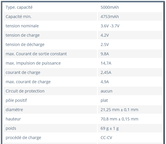

Tant que j'y suis, comme on parle des 96 accus LG50LT, on peut constater une autre anomalie sans même faire de calcul : seulement 60km/h en vitesse max avec un moteur de 3500W.
On peut d'instinct en déduire un problème au niveau de la nitro qui devrait parvenir au moteur ?
https://power.tenergy.com/lg-21700-3-6v-5000mah-m50lt-li-ion-rechargeable-flat-top-battery/
Si ma lecture de cette page est bonne : 3.69V * 4.8A (1C) * 96 accus = 1700W (au nominal ce qui explique la VMax ?)
il n'y a  aucun rapport entre puissance moteur en watt avec la vitesse... la s18 50km/h maxi moteur de 2200w, s22 3300w 70km/h, s22 pro 4000w 70km/h etc... perso la s19 me fera pas changer ma s22...

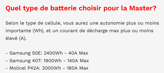

Pour les curieux, en considérant la plus grosse batterie que j'ai trouvé sur une gyro, voici ce que l'on peut théoriquement en soutirer.
Begode Master Pro : 4800wh en Samsung 50E 21700.
Pour une t° aux environs des 10-25°, en se basant sur la doc qui suit : https://batterie-boutique.fr/fr/samsung-inr21700-50e-5000mah-10a-36-37v/
134.4V / 4.2V (tension à pleine charge) = 32 accus en série pour 134V
Et probablement, 8 série de 32 accus, soit un total de 256 accus ?
Pour le reste des calculs, je pense avoir compris la signification du fameux "C", en considérant tout les calculs au "nominal" (pas à pleine charge donc et pas non plus à 30% de capacité).
Les Samsung 50E 21700 ont un coefficient de Peukert de 2, les LG 50LT ont un coefficient de 3 (?).
La puissance nominale de la Begode Master Pro est donc de : 4800W (1C) ... dingue ça, non ? (c'est tout simple en fait, il semble que la puissance nominale d'une roue en w soit tout simplement la capacité de sa batterie en wh concernant ces batteries). Les Samsung pouvant supporter 2C à la décharge, la même begode peut envoyer 9600W sur le bitume lors d'une accélération (si l'électronique et le moteur suivent).
Pour une Begode Master de 2400wh : il faut diviser par 2, accélération soutenue de seulement 4800W.
Pour une S19, 1776W en accélération nominale et 5328W en soutenu (3C sur les LG 50LT). Donc à priori, la Master serait en dessous de la S19 en accélération brutale (par contre, la master doit théoriquement aller au delà des 60km/h avec le nominal à 2400W).
https://www.blackdealday.com/gyroroue/begode-master.html
Moment découverte : explications concernant le coefficient de Peukert
https://www.victronenergy.com/media/pg/Lynx_Shunt_VE.Can/fr/battery-capacity-and-peukert-exponent.html
Citation
1C est le taux 1 h, et il signifie que le courant de décharge déchargera entièrement la batterie au bout d'une heure.
