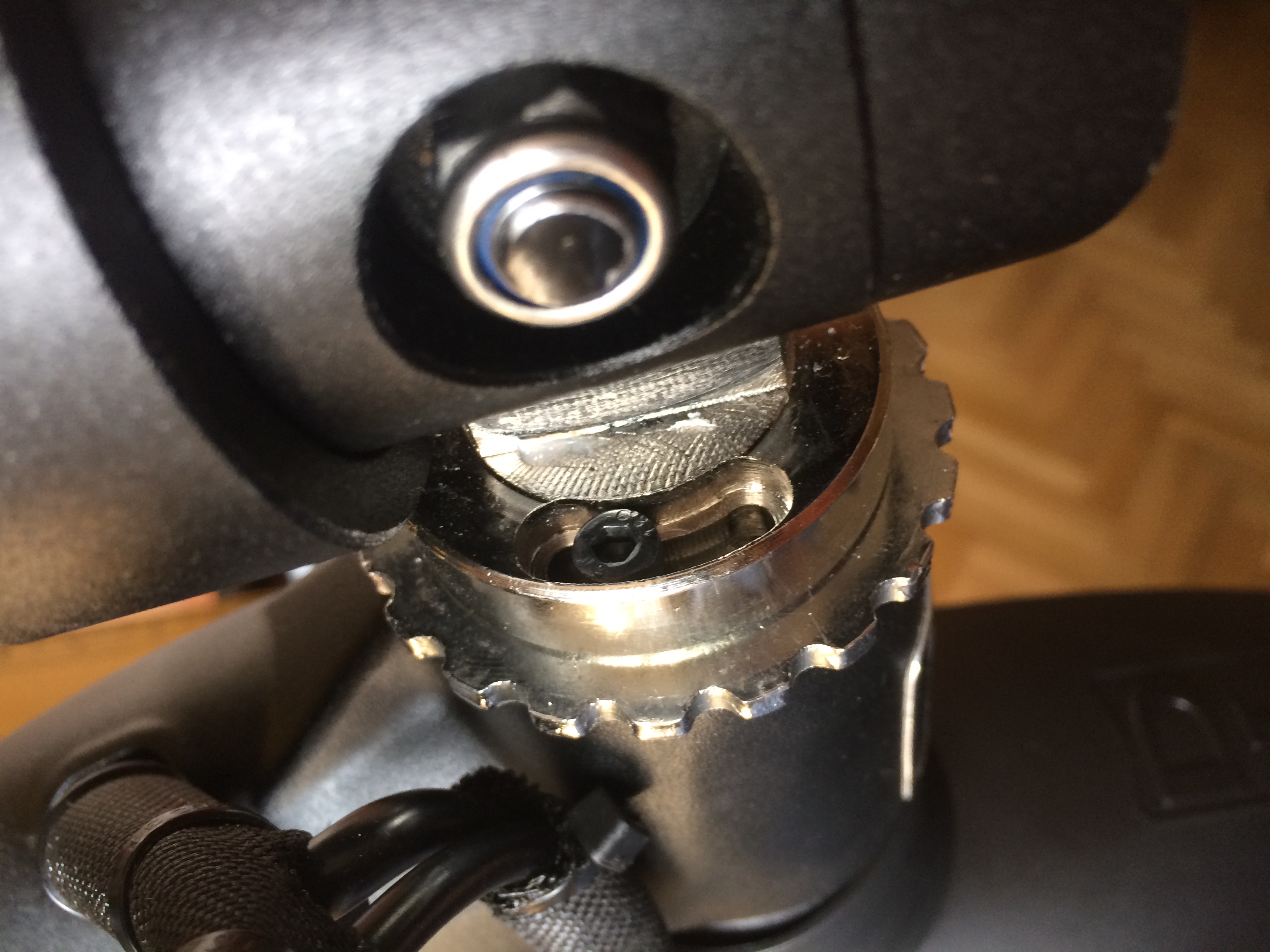

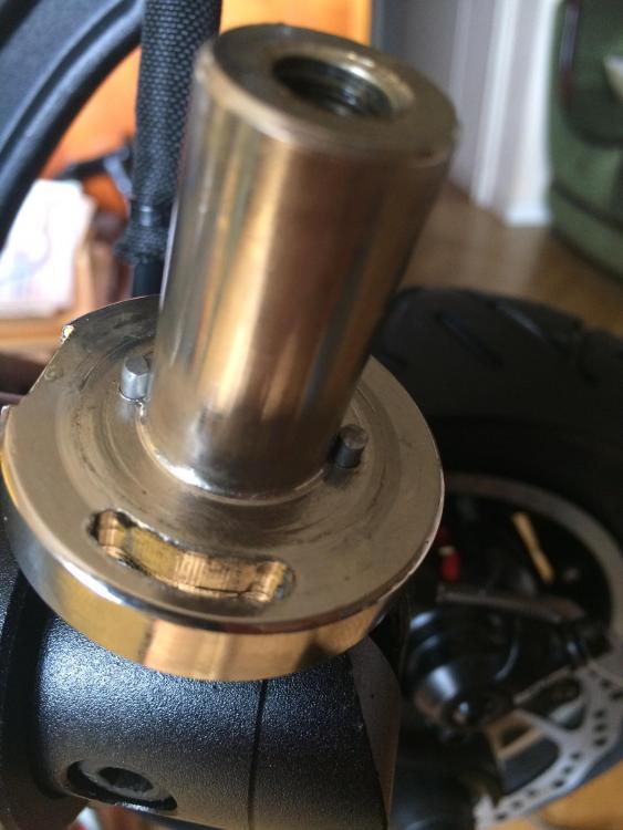

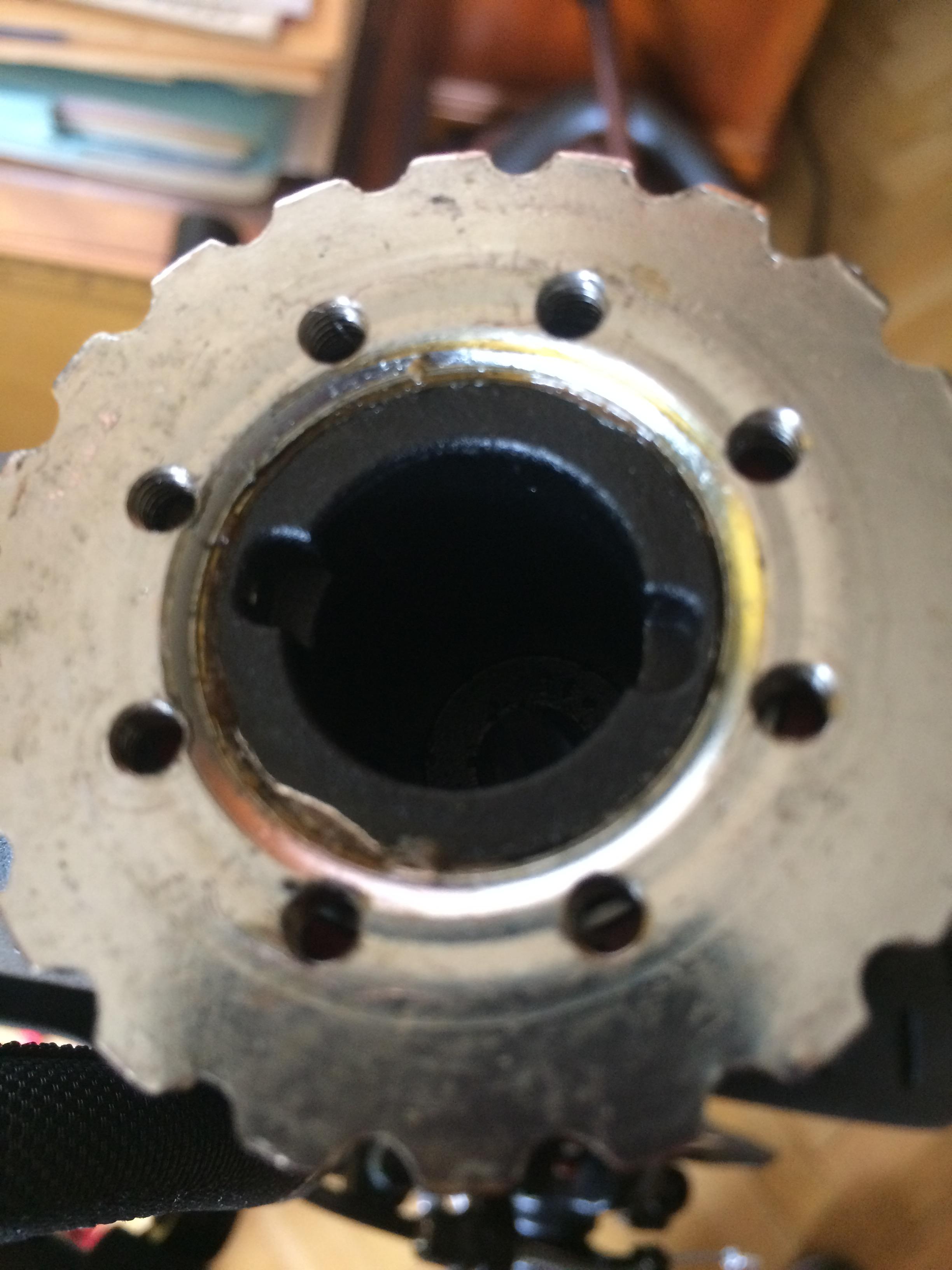

Quelques photos des modifs.
Nouveau positionnement des goupilles ( mais toujours en 3 au lieu de 4mm ) entrainant un jeu directionnel !!!!!
Et nouveaux taraudages sur la couronne dentée, pour blocage du système de pliage sur celle-ci.
Deux épaulements plus 2 vis pour blocage du système de pliage sur la couronne dentée.
Modifié par Didier.94600
à l’instant, Didier.94600 a dit :
Super j'ai retrouvé mon Post, cool :mad2:
Hello a tous,
Oui, bien reçu ma DT2 EX+ ce matin a 9h00, elle est super belle !!!!! Mais je sais pas pourquoi je l'ai reçu dans un carton no-name
(sans MInimotors dessus) et apparemment elle est passée par H-Kong via l'UK. J'ai commencé mes petites modifs dessus, mais
j'ai eu une petite frayeur elle s'allumait pas avec le bouton Power, mais je me suis rappellé d'un post qui mentionnait que l'inter
de la batterie extérieur pouvait avoir un faux contact, après plusieurs aller-retour bien sec, elle s'allume (ouffff sauvé, j'ai flippé).
En remplacant la vis de 10X70mm par la nouvelle en Titane, que j'ai du racourcir a 75mm, j'ai remarqué que Minimotors a fait
des modifications concernant le positionnement de la goupille de 4mm, ainsi que sur la couronne dentée et aussi modif de la
pièce du système de pliage de la colonne sur les DT2, peut-être suite a la photo le l'autre jour vu sur le fil concernant celle cassée
en deux justement au niveau du trou de 4mm, ou ce loge cette goupille sur les DT1 (je sais pas comment c'est fait sur l'Ultra).
Fait aussi étanchéification du deck avec le doublement du joint du plateau (plus un peu d'huile) et aussi un peu de silicone sur
l'entrée du faisceau dans le deck, après avoir redémonté le cache acheté qu'ils m'avaient monté dessus d'origine, et aussi
changement du guidon plus poignées, et pose de gaffer sous tout le deck aussi. Voila c'est tout pour aujourd'hui, donc demain
changement des étriers plus décalages des disques et opération terminée. Et si cela ne me prend pas toute la journée, après
grande ballade pour essayer et tester la Bébéte, si je ne rencontre pas de problèmes sur les vis de disques comme sur ma DT1.
Didier.94600 :kimouss:
Et nouveaux taraudages sur la couronne dentée, pour serrage du système de pliage.
Deux épaulements plus vis pour serrage du système de pliage sur la couronne dentée.
C'est quoi cette histoire de taraudage et changement de visse titane je doit le faire moi sur la limited quand je la reçois ?
il y a 10 minutes, Carbonite a dit :
Ils ont mis une butée pour la direction ?
Oui, c'est une modif pour bloquer le jeu directionnel entre le système de pliage et la couronne dentée,
malgrés le changement d'emplacement des goupilles (2 now) qui sont toujours de 3mm pour des
mortaises de 4 ou 4,5mm de large, ça bouge en forcant très fort roue bloquée en tournant le guidon !!!!!
Ah j'annule ma commande alors ?
