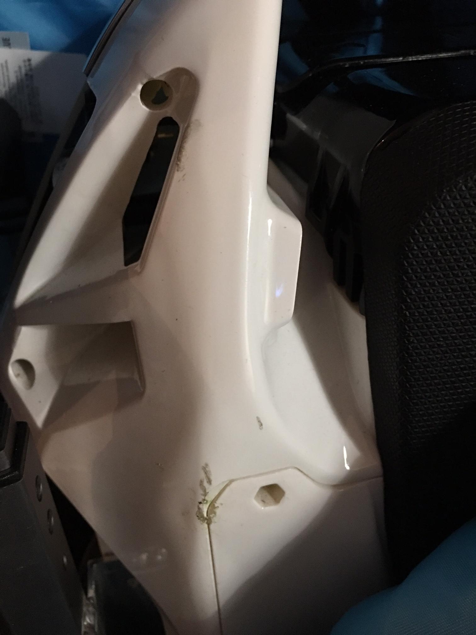

- coque fragile

Tu dis que les coques sont en vente chez le revendeur. Peux tu me dire ou ?

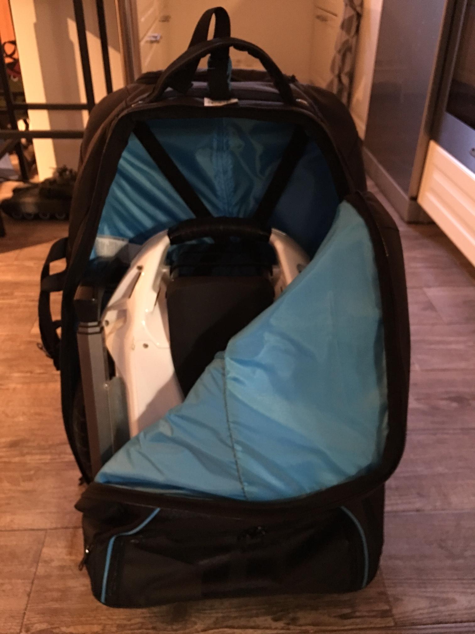

J'ai trouvé le sac à dos idéal aujourd'hui à décathlon. 65 euros, roulettes de roller en dessous, Renfort du bas du sac à dos formant une équerre avec le dos du sac et un trolley intégré. Le sac est garantie 2 ans chez décat'. Utilisation en mode sac à dos très bonne avec de la place pour ranger des affaires en plus.  Vraiment excellent

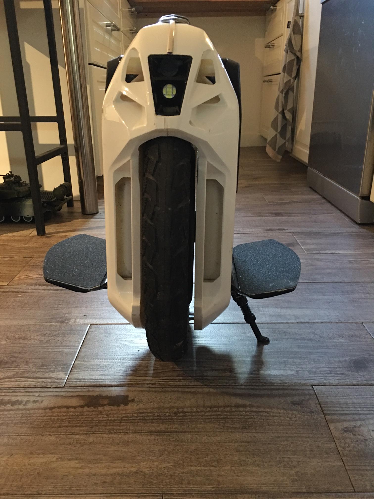

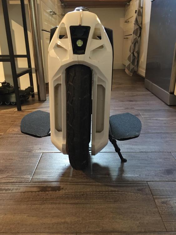

As-tu dejà réfléchi pour intégrer une béquille ?  J'ai installer une béquille de ninebot minipro sous la pédale de gauche. En laissant la roue allumée, elle tiens bien. Le seul problème de mon montage est qu'il faut que je rajoute du poid à l'avant de la roue pour compenser le poids du trolley sinon la roue recule toute seule et tourne autour de la béquille
Même boutique.
Tout ce qui est coques, pédales, pneu, chambre à air et autres:
https://fr.aliexpress.com/item/Rockwheel-GT16-shell-parts-accessories-Pedal-accessories-other-parts/32809841105.html

Personnellement je ne vois pas l'intérêt d'une béquille. Chez moi il me restait un petit support de roue pour 14 pouces (celui qui me servait pour ma MCM2s).
Pas mal ton sac à dos. Ca pourrait m'intéresser pour transporter sur mon Tmax de manière plus discrète. J'irai voir chez décathlon
