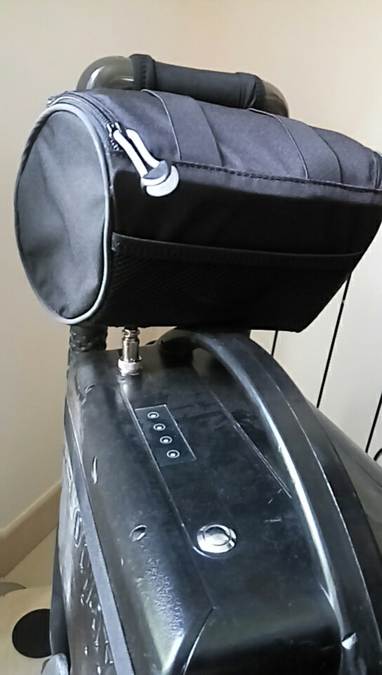

Sinon, pour l'endroit, je partage un peu tes craintes pour la solution "sac à dos", et je privilégierais plutôt la grosse banane Décathlon bien connue et (presque) prévue à cet effet, ou alors le montage comme sur ma MS2, une fois construit le super-trolley-pare-buffle en PVC pression kivabien. Encore faut-il trouver où l'acheter au détail, ce PVC, et pas en barre de 6 mètres... ;) La solution idéale restant tout de même celle évoquée dans un déjà vieux rêve exposé ici:

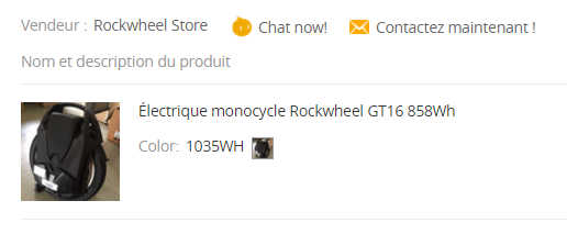

à l’instant, Xetra a dit :
Car les cellules qui constituent nos batteries sont en 3,7v
Oui, sauf peut-être pour la GT16 dont la capacité annoncée est de plus de 1000 Wh...?
Modifié par sbouju
Il y a 5 heures, sbouju a dit :
Non c'est l'intensité des cellules qui change la tension reste la meme
2500 mah pour les 858 et 3000 pour l'autre
2,5×4.2 x80 ou 3x4.2x80
Modifié par Xetra
