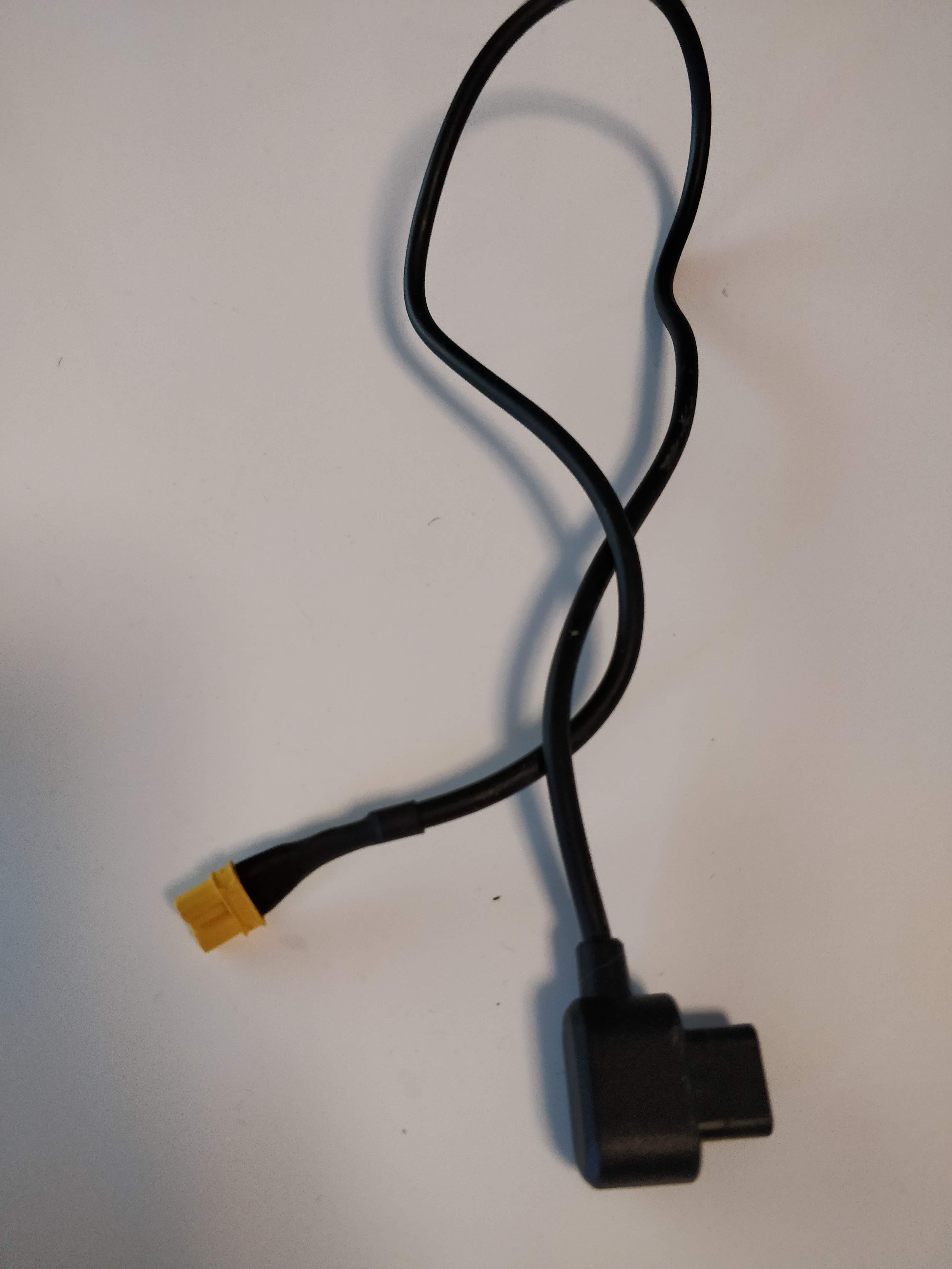

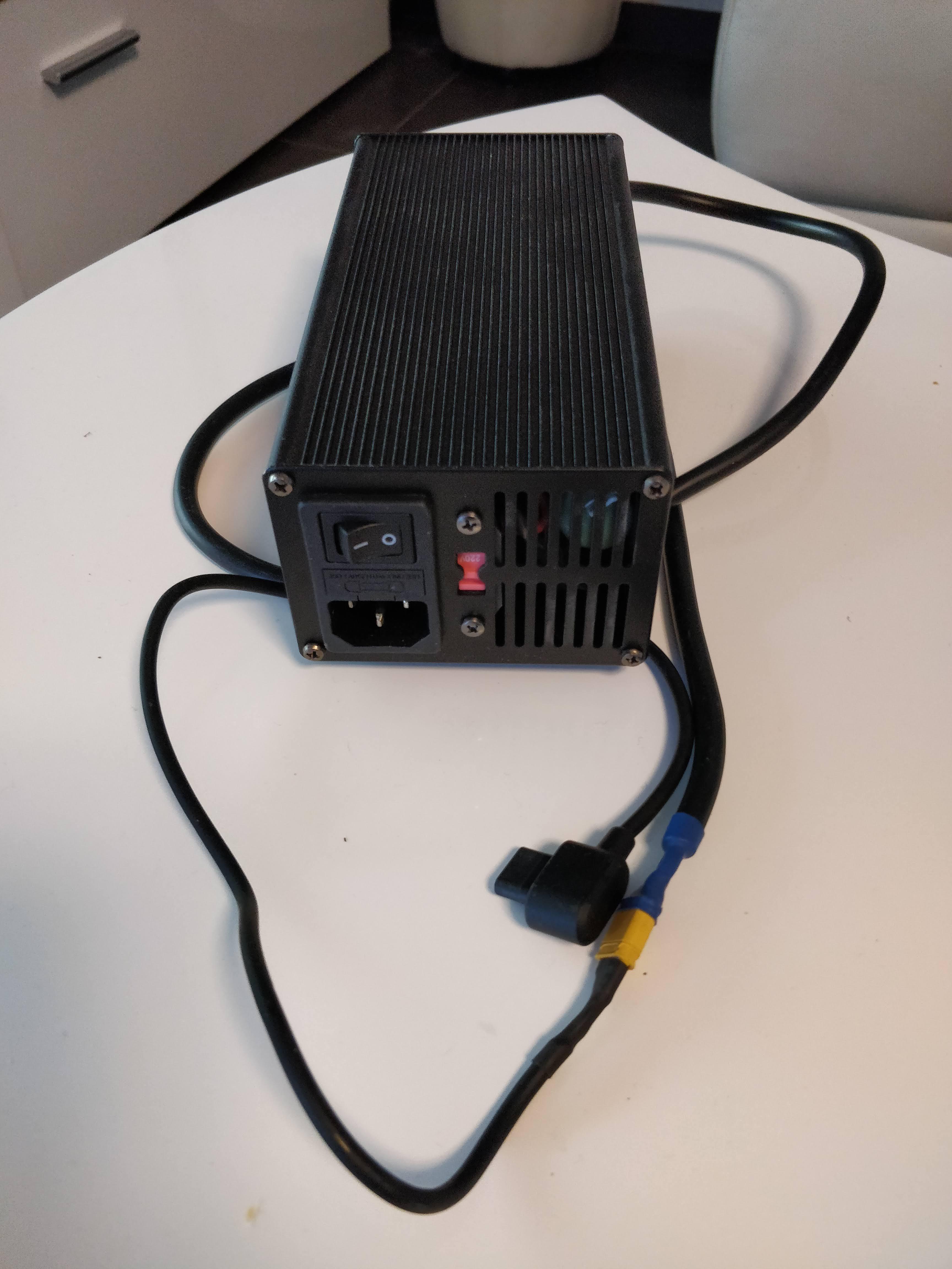

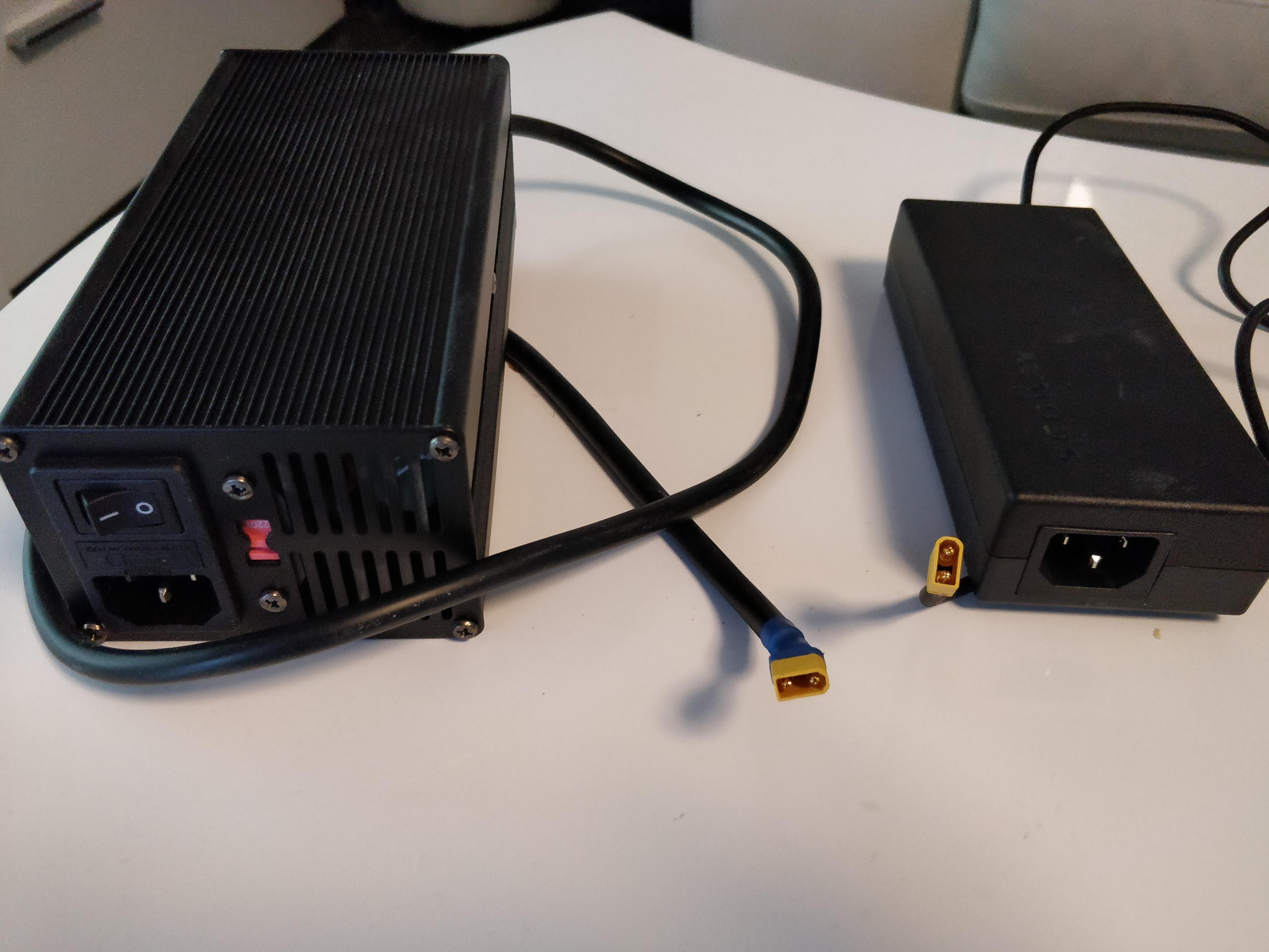

Pour clarifier la recharge rapide vous allez sur aliexpress vous prenez un chargeur 58.8V 5 ou 6A https://fr.aliexpress.com/item/XINMORE-AC-DC-58-8V-8A-7A-6A-Lithium-Battery-Charger-for-48V-51-8V-Li/32828490645.html?spm=a2g0w.search0104.3.25.582f1ad213Kyv1&ws_ab_test=searchweb0_0,searchweb201602_1_10065_10068_319_10892_317_10696_453_10084_454_10083_433_10618_431_10304_10307_10820_10821_537_10302_536_10843_10059_10884_10887_100031_321_322_10103,searchweb201603_54,ppcSwitch_0&algo_expid=5f6d82e4-5287-4f73-be81-508ffa797a2f-3&algo_pvid=5f6d82e4-5287-4f73-be81-508ffa797a2f&transAbTest=ae803_3 par exemple.
Ensuite vous prenez le cable du chargeur d'origine (le coté qui se branche a la roue et vouez coupez a mi longueur
Pareil sur le nouveau chargeur.
Vous avez donc deux chargeurs HS et un file avec connecteur ninebot qui pends.
sur les deux chargeur (ninebot et Ali), vous allez brancher un connecteur femelle (perso j'ai mis un XT-30 parsque c'est ce qui trainait mais les xt60 sont pas mal, sinon n'importe quoi d'autre tant que vouez avez deux connecteurs femelle et un mal sous la main.
Pour la couleur des fils, pas de piège de tète il y'a un bleu et un rouge dans le chargeur ninebot , mon chargeur ali avais les mêmes couleurs donc facile mais vérifiez avec un multimetre en cas de doute.( pour info coté connecteur ninebot, le + est dans le petit trou central.
Vous soudez le connecteur male sur le bout de cable ninebot et voila, vous avez au choix un chargeur rapide ou d'origine en fonction des besoins
quelques photo pour clarifier
