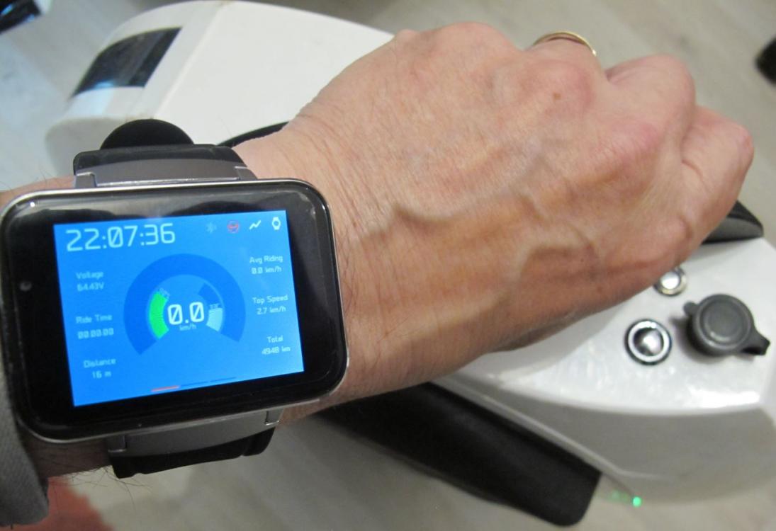

J'ai joué simplement deux minutes chez moi, et c'est suffisant pour voir que l'essentiel des données est fonctionnel, y compris un sympathique grapheur en temps réel. Piooouuuu, c'est du beau boulot, et si les développeurs apprécient les € , je veux bien participer à un sponsoring...
Edit : WheelLog fonctionne aussi sur une montre Android DM98 :  (gros doigts boudinés s'abstenir)
Edit2 : je confirme une stabilité parfaite du bt sur long trajet. Ce type d'écran est illisible au soleil...
Modifié par Techos78
