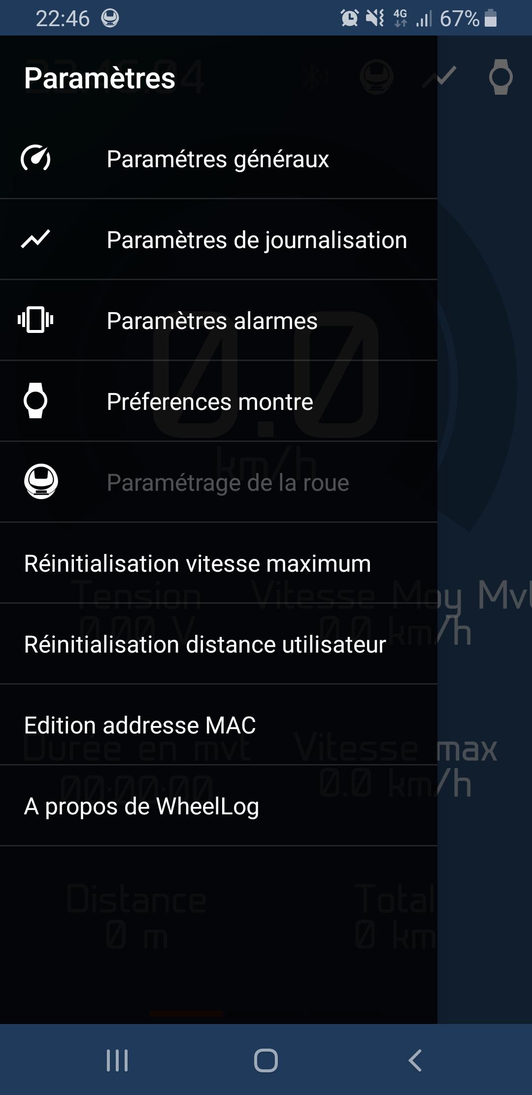

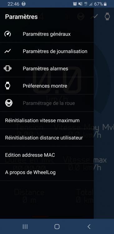

Bonjour a tous.
L'option paramétrage de la roue reste grisé.
Je ne peux plus rien modifier. La seule solution que j'ai trouvé , c'est de réinstaller.
Quelqu'un a une idée ?
Version 2.0.28 du google store.
Ferme la page de paramétrage et réouvre là

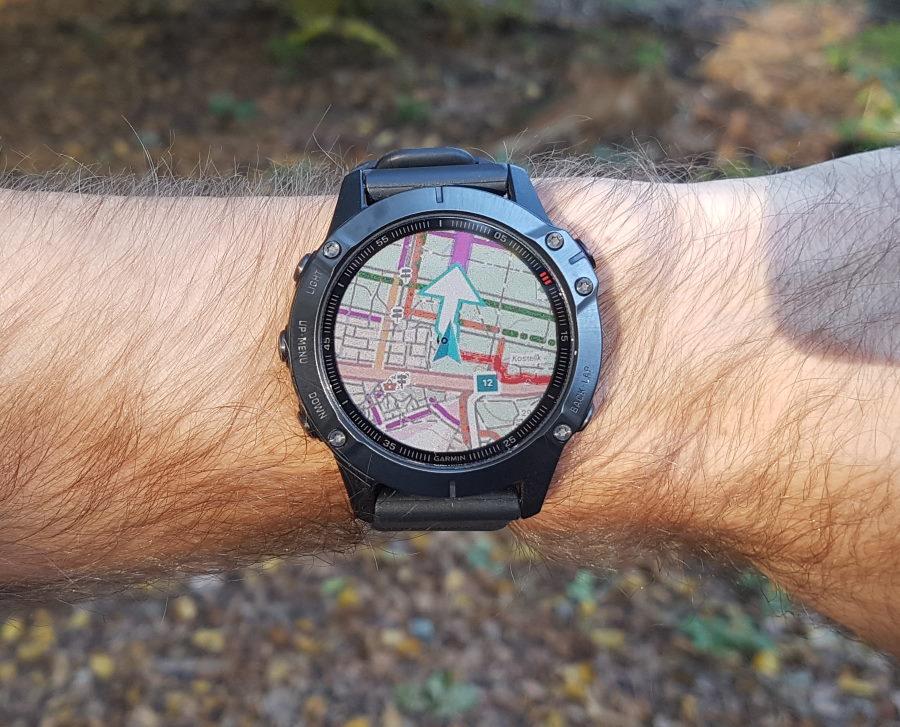

La mienne de fenix 2 est encore plus vieille, et toujours vaillante. Problème se posant avec une acuité grandissante, elle n'est pas "Connect IQ" !
Du coup, entre les solutions Garmin pour EUC World mais surtout LocusMap qui utilisent déjà ou qui utiliseront ce canal, je me sens de plus en plus en position d'acheteur contraint! ;)
Il y a 4 heures, sbouju a dit :
