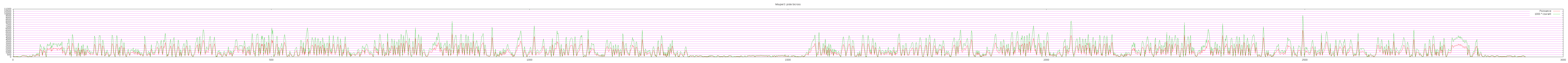

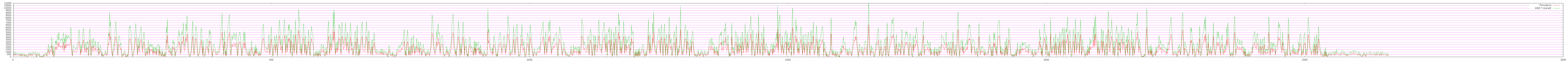

  • Tout d'abord ce genre de circuit met la machine à rude épreuve. On franchit des dos de chameau (un dos d'âne n'est pas assez pentu et c'est pour ça que je choisis une autre expression) en permanence. Et encore l'expression dos de chameau n'est pas assez représentatif car les pentes à prendre sont vraiment très sèches. Sur les vidéos on ne réalise pas forcément très bien à quel point c'est raide. D'ailleurs, je n'ai pas osé franchir en montant la pente la plus raide de circuit. Je la prends en descente mais pas en montée. Je ne suis qu'un trouillard je sais :D J'ai fait des relevés sur le circuit et je vous laisse regarder dans les détails vous mêmes la puissance que ça demande et l'intensité de courant qui circule. La msuper3 a fait un pic de courant de 95 A et un pic de puissance de 6000 W tandis que la tesla a fait un pic de courant de 110 A et un pic de puissance de 6750 W
  • On sent vraiment que la grosse puissance de la tesla facilite beaucoup les choses. Avec la tesla j'ai toujours senti que la machine avait assez de puissance pour tout franchir. Du coup, je faisais attention à monter en douceur et d'arriver juste en haut de  chaque bosse et pas plus. Je sentais que si j'avais pas mis assez d'énergie à un moment donné et que je de vais en demander plus la tesla pouvait répondre sans problème.
  • Avec la msuper3, je me suis rendu compte que parfois j'avais peur de ne pas avoir assez de puissance. D'ailleurs au début, je me suis trouvé 3 à 4 fois un peu en déséquilibre sur la crête de la bosse. Je me suis rendu compte plus tard que si j'appuie bien mes genoux contre les mousses j'arrive bien à contrôler ce que je fais. Autant, je me sens prêt à tester la bosse super raide avec la tesla autant je pense qe je n'essaierai pas avec la msuper3. J'ai aussi essayé de passer la msuper3 en mode dur mais j'y arrive moins bien. Je trouve ça un peu contre intuitif. Peut-être qu'en terme de posture de base, je suis plus à l'aise en mode intermédiaire.
Vous trouverez ci-dessous les vidéos et les graphes (je n'ai fait qu'un aller-retour avec la msuper3 alors que j'en ai fait plus avec la tesla)

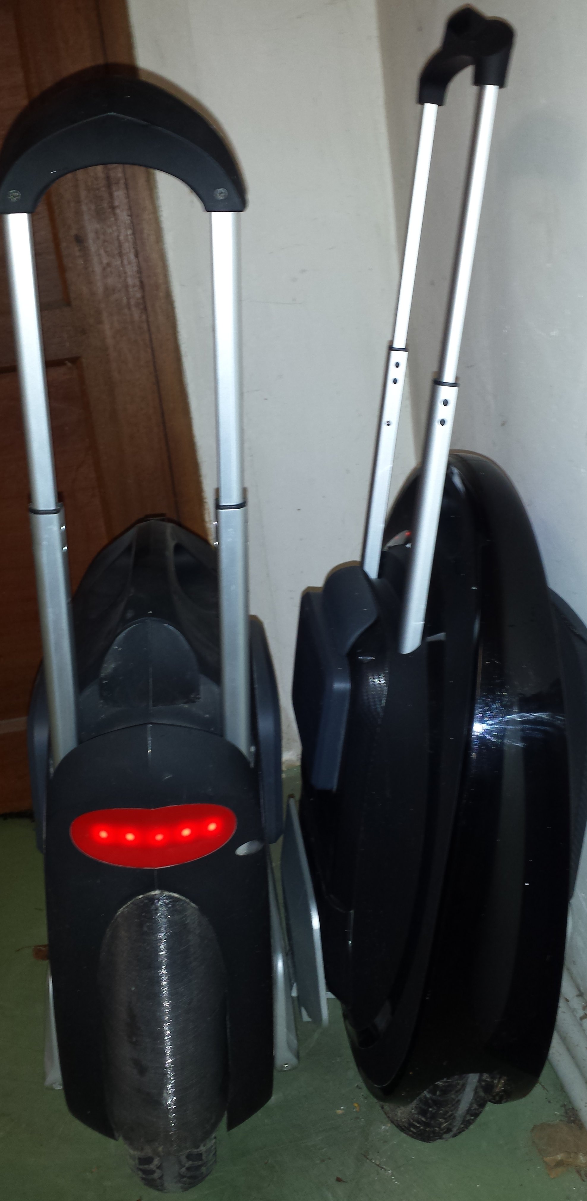

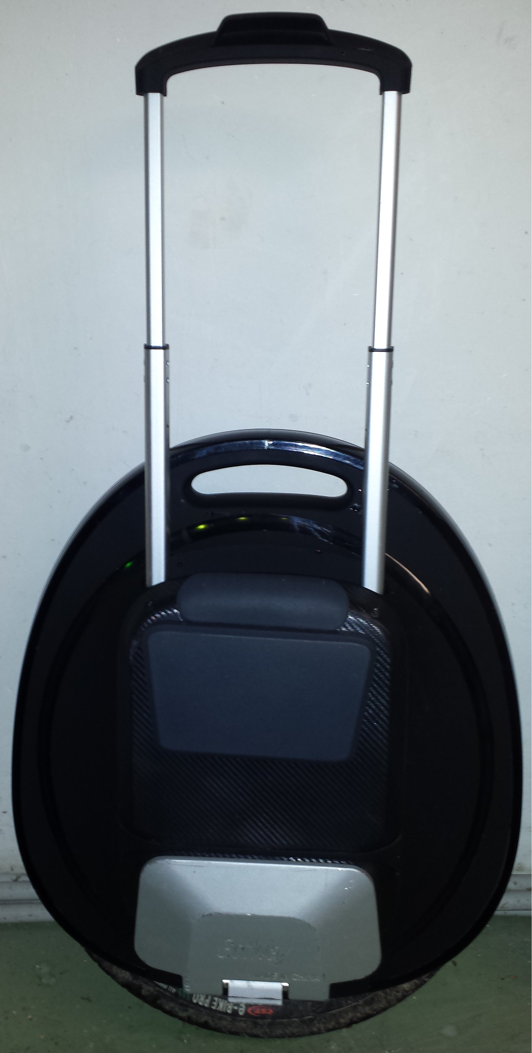

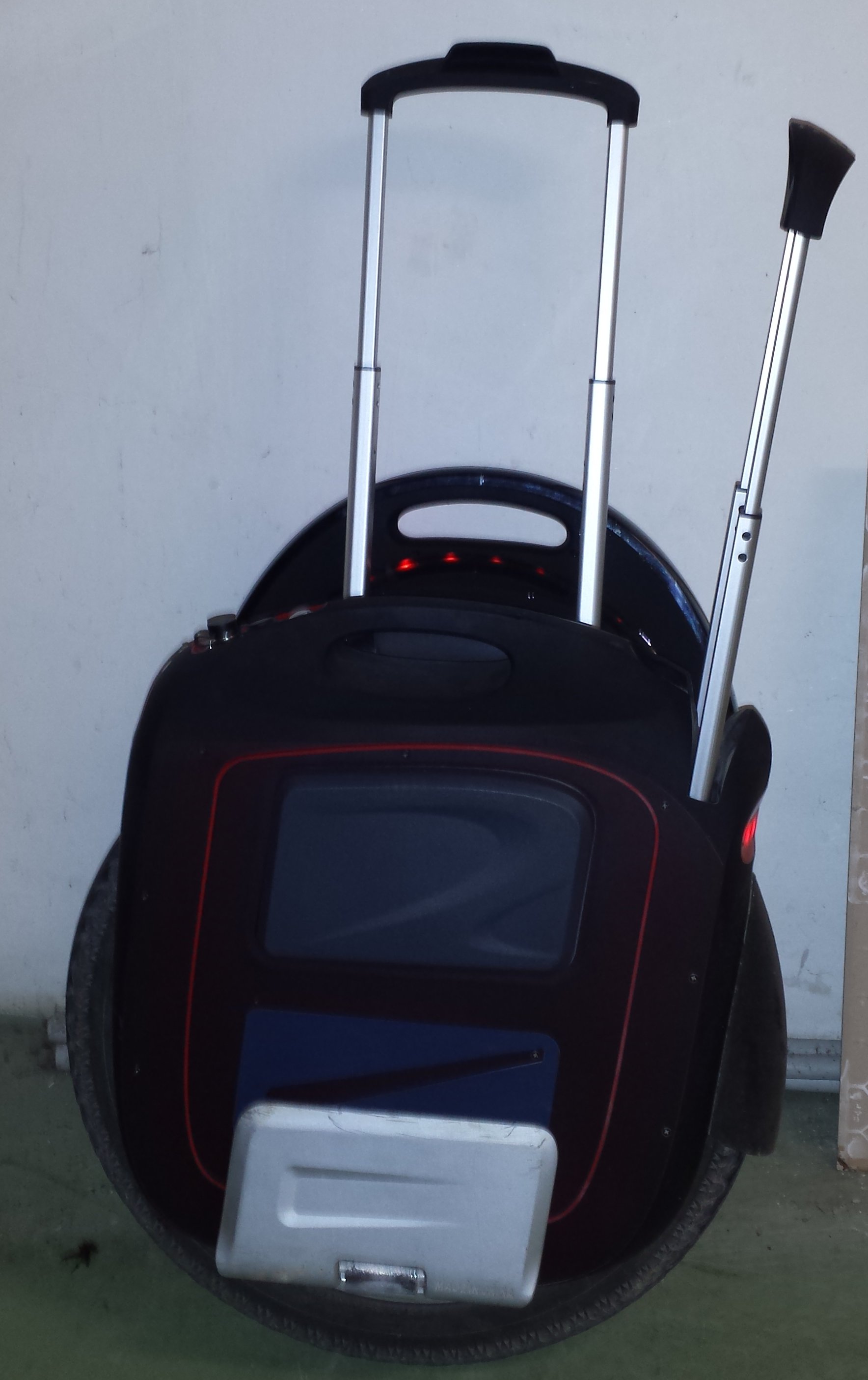

J'ai du parler un peu du trolley de la tesla mais je ne vous ai jamais montré à quoi ça ressemble quand c'est déplie. Voici quelques images avec un peu de comparaison avec le trolley de la msuper3. Ce que je relève notamment c'est que le trolley de la tesla est légèrement plus haut que celui de la msuper3. Ce n'est peut-être toujours pas assez haut pour les grands mais il y a du mieux.
