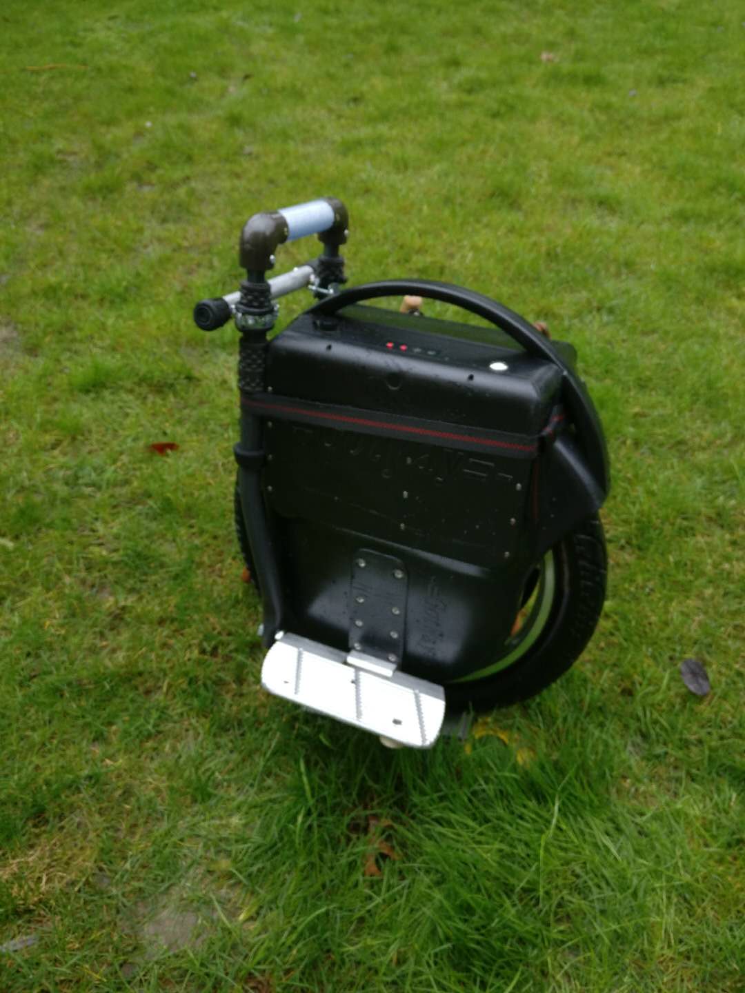

Cause double emploi, je revends ma fidèle Gotway MSuper2 MS en configuration 850 wh (16s5p) et son chargeur, d'origine E-Roue Paris, avec trolley "home-made" et ChargeDoctor (v1) fournis.
Elle totalise 3000 km "seulement" au compteur de l'application, auxquels il faut rajouter les 5000 km parcourus avec la carte mère précédente pour en estimer le kilométrage total (CM échangée par le SAV E-Roue mi-2016 à l'occasion d'une révision générale de fin de garantie, ayant compris également l'installation d'un pneu et d'une chambre neufs)
Prix demandé: 550 euros
Second chargeur, adaptateur "Y", ChargeDoctor (v2) à double entrée en sus possible, ainsi que divers accessoires de toutes sortes adaptés ou facilement (ré-)adaptables: sacoches diverses, feux AV et AR, batterie externe (16s2p), pneu et chambres à air neufs d'avance, supports de parking, etc.

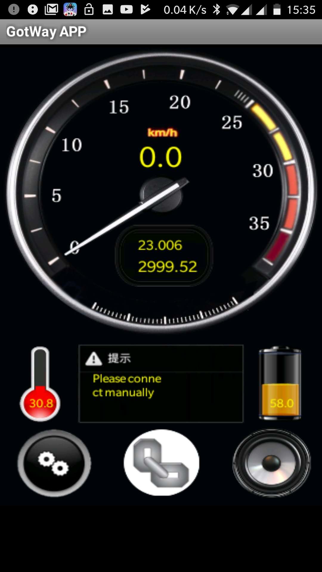

15 février 2018: de retour d'une petite ballade de 23 km avec elle, juste pour vérifier que tout va bien, et faite sur la dernière charge avec coupure à 1A qu'elle avait eu, remontant au 3 décembre 2017. Reste 2 diodes sur la roue, et 58.0 volts au voltmètre de l'application Android.
