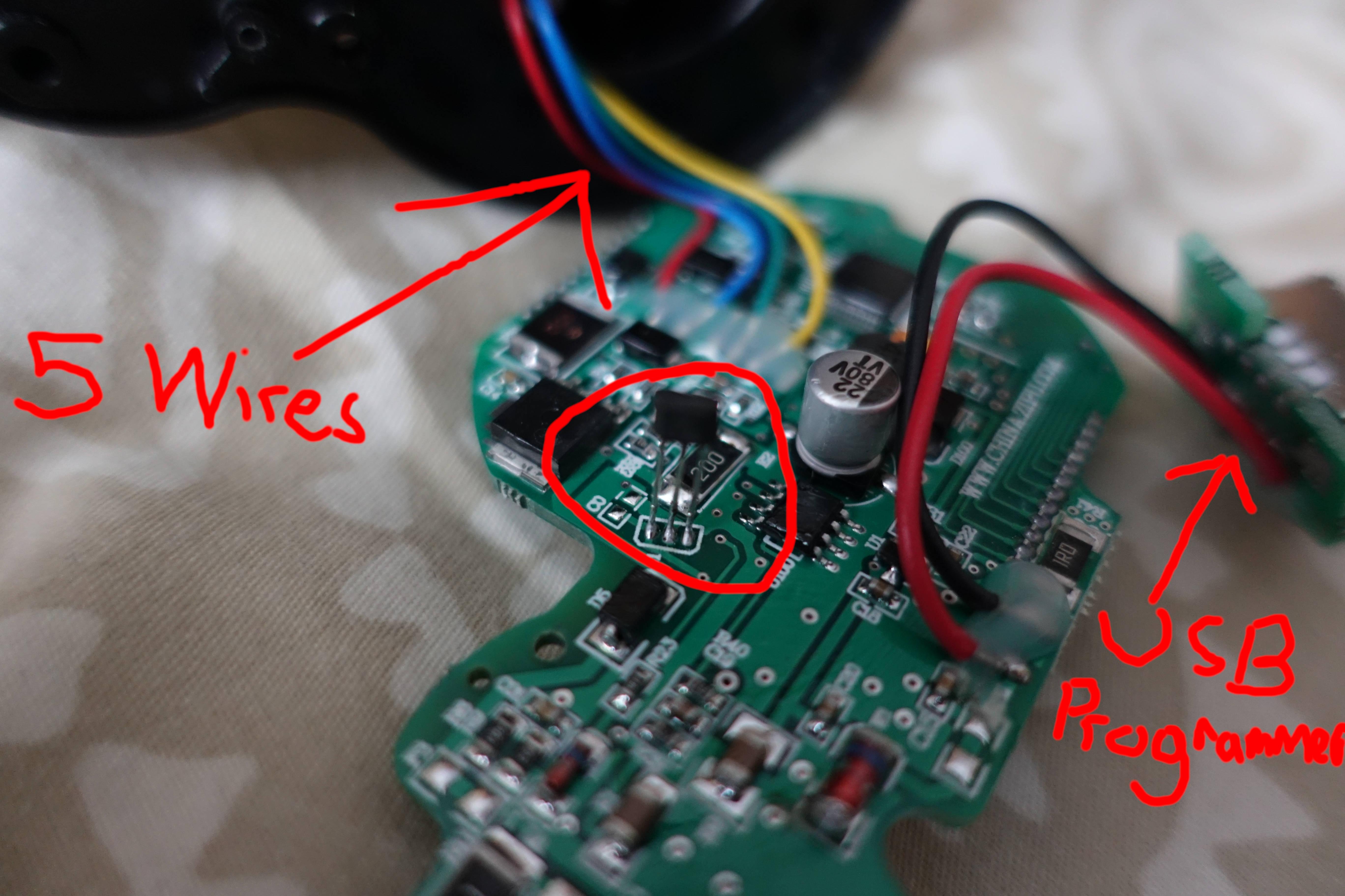

Je suis intéressé à faire ce mod à mon acceleratur sur mon ST-2060. Je me demandais si le processus serait similaire au vôtre?
  • 1 mois après...
Oui bien sur ce qui compte c'est le raccordement aux 3 pattes du capteur hall entouré en rouge sur la photo.

Je sais j'arrive comme un cheveux sur la soupe :) . Mais pensez vous que l'on puisse trouver une embase a souder style JST 3 pôles qui puisse tomber dans les trous afin de faciliter le travail? pour l'instant je n'arrive pas a trouver le bon espacement entre les pattes.
Merci
image.png.5f6cba8b0e30346f0a2bb942ec059ba1.pngimage.png.5e5770c9622d624f9e848e885398e913.png
Modifié par SHEPPARD
En barrettes mâles sécables, broches droites au pas de 1,27 il y a du choix mais c'est plus cher qu'au pas de 2,54 . exemple : conrad

bonjour a tous je déttere le sujet qui date un peut mais je compte changer l'accélérateur de mon qs-s4 pour y mettre un accélérateur Wuxing comme celui du tuto  je voudrais savoir si je peut laisser l'accélérateur wuxing avec l'aimant placer comme a l'origine ou je suis obligé de faire la modif que tu a fais en déplacent l'aiment comme sur le tuto d'ailleurs jai pas vraiment compris pour quoi l'aiment a etait déplacé si defois on peut m'en dire un peut plus a se sujet...
aussi je vois qu'il vendent le controleur qs-s4 deja modifié avec une gachette au pouce mais on le trouve uniquement en version 6 pins en version 5 pins impossible a trouver a l'achat je me pose également la question si on peut faire cet modif sur la version 5 pins ou si cela est seulement pour la version 6 pins je préfère me renseigner meme si pour moi ca ne change rien enfin je pense mais je prefere posé la question quand meme meme si ma question paraît bête j'avoue je ne peut m'empêcher de posé la question parce que j'ai beau chercher je ne trouve pas a la vente le qs-s4 modifier avec la gachette au pouce a la vente en version 5 pins comme vous pouvez voir sur la photo et jai cherché partout le display modifié est proposé uniquement pour la version 6 pins ça m'intrigue jai pas envie de faire n'importe quoi surtout je préfère passer pour un idiot que de faire n'importe quoi autant posé la question a des personnes qui connaissent le sujet😉j
