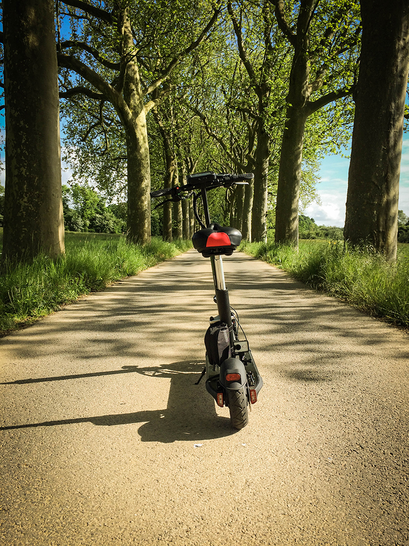

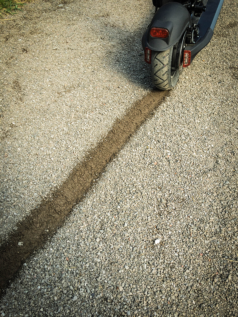

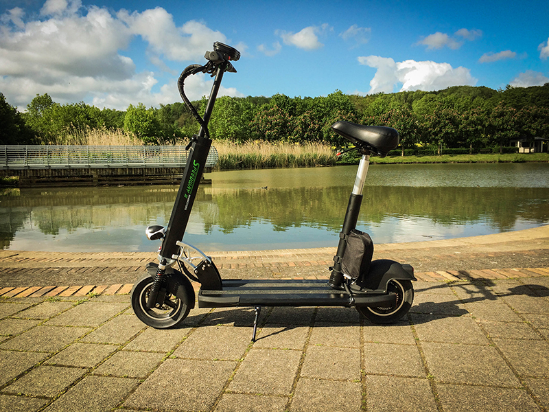

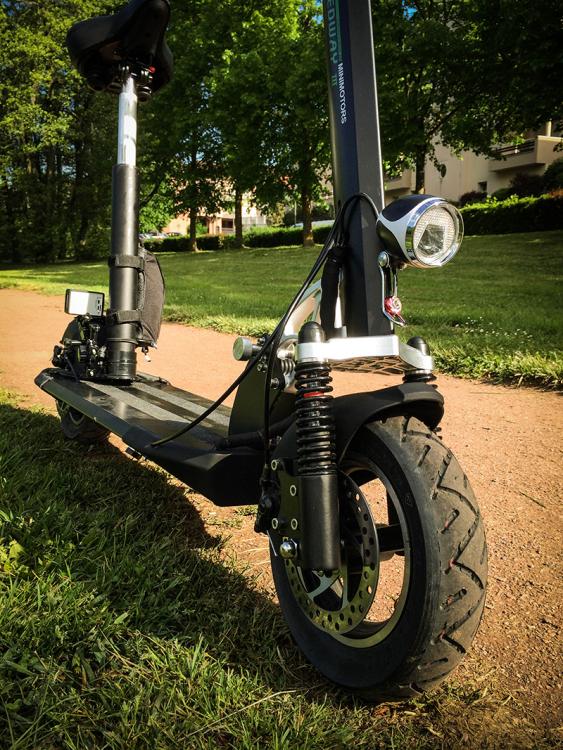

Quelques nouvelles photos, je commence vraiment être à l'aise avec. Je négocie les virages de mieux en mieux et je sais à peu prêt adapter la vitesse en fonction du revêtement. Je me suis même un peu amusé à me faire du mixte assis / debout en ligne droite avec une position assise pour mieux prendre le virages.

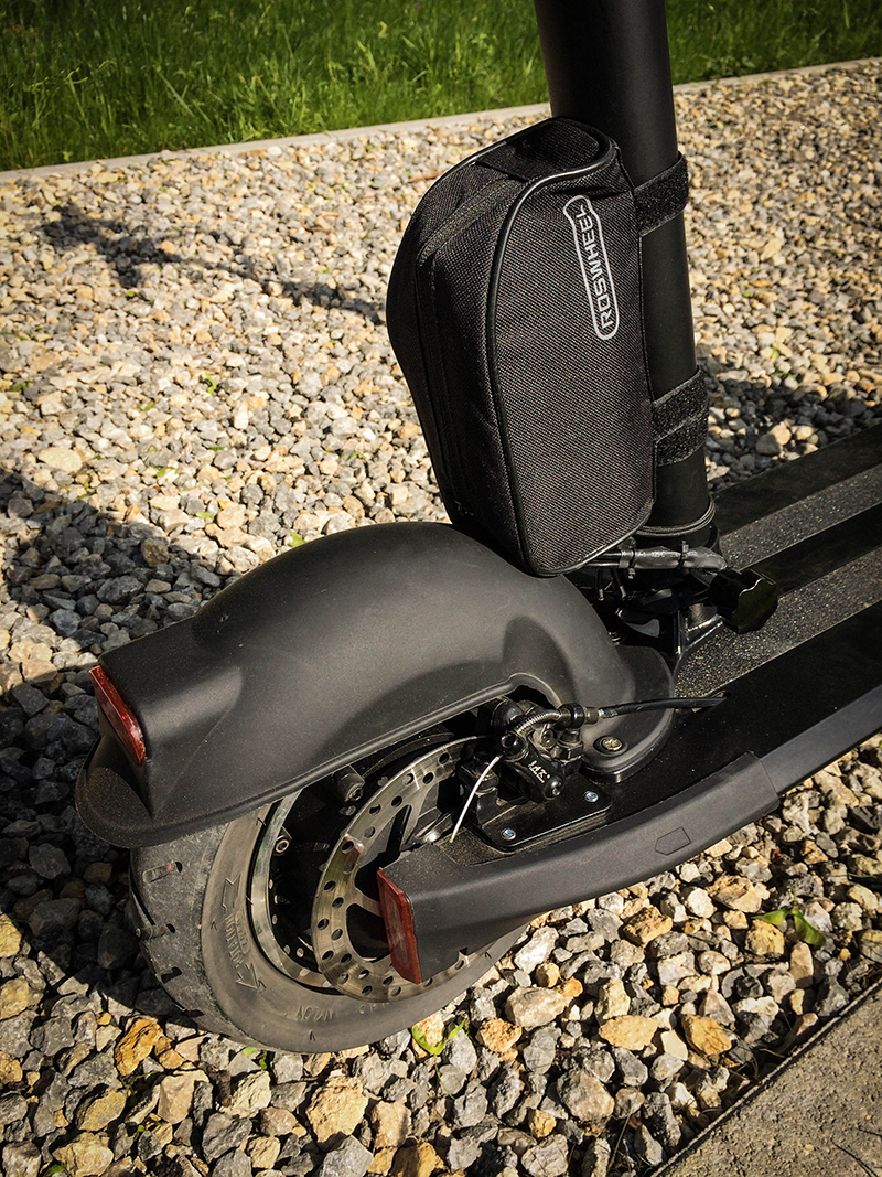

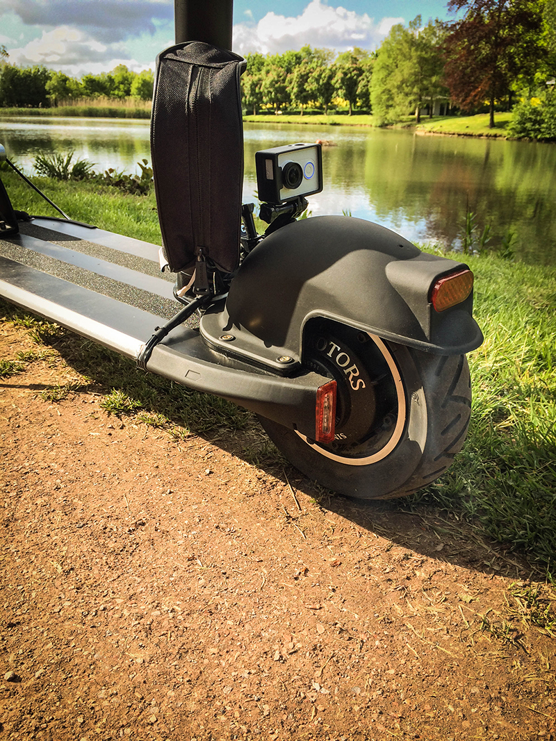

Je dois être à 250 bornes au compteur de la trottinette, sachant qu'elle surestime la vitesse et donc la distance mais j'ai déjà bien roulé avec et tout va bien. Les garde boues sont efficaces, j'ai roulé dans des chemins de terre humides et je ne prends rien sur le pantalon.
J'ai fait une session de 35 kilomètres au compteur GPS hier, la recharge a du duré 8h, on doit pouvoir dire que j'ai consommé facile les 2/3 de la batterie malgré le compteur optimiste, ça reste plus que correct étant donné que je ne roule qu'en mode 3 en sollicitant bien l'accélérateur.

@0rsa y a des meilleurs outils qu'une trottinette pour faire des canaux d'irrigation n'est-ce pas ? Très belles photos.

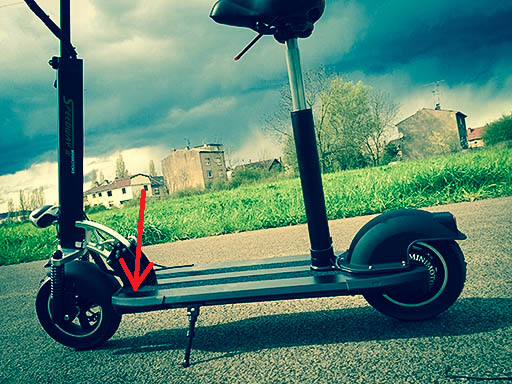

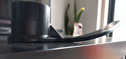

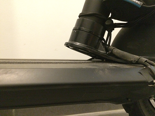

Après 300 km bien bourrins, voilà l'état du support de selle :
Le métal est carrément tordu, mettre des nouvelles vis n'aura pas suffi, les contraintes qu'il subit sont décidément trop fortes, un seul point d'attache à l'arrière n'est pas suffisant.

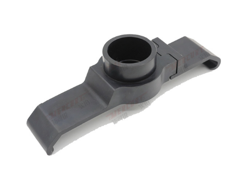

Le vendeur d'Aliexpress propose un nouveau système de fixation pour les speedway, je l'ai commandé ce jour en prenant tout le kit car il le ne vend pas les pièces séparément :
Le kit coûte le double du prix du kit initial, j'espère que la fixation les vaudra, j'ai eu le droit à une ristourne de 30$ : http://fr.aliexpress.com/item/Hydraulic-Seat-10inch-Speedway-Electric-Scooter-Saddle-for-10-inch-scooter-without-punching/32664315472.html

Et oui Orsa même avec la vis en plus que tu n'as pas sur ta v3 ca n'inspire pas plus confiance sur la durée.
C'est d'ailleurs pour ça qu'Izirod ne la proposait même pas en option sur la V2.
Après l'avoir commandé chez Giromax et  testé,  je me la suis fais reprendre car je trouve qu'on flotte sur cette selle et l'alu du deck est trop fin pour supporter des contraintes de ce type.
Le nouveau systeme a l'air bien plus résistant mais ne résoudra pas le problème de mouvements si la selle est bien haute?
Le problème ne vient pas du deck  à mon sens, il vient de la fixation qui se fait sur un seul côté du support. Le lifter (le tube de la selle) ne bouche pas d'un cm dans son support, c'est le support qui bouge.

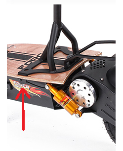

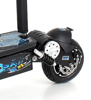

C'est exactement la modification effectuée par Forca sur ses trottinettes par rapport à tout celles du marché : le support de selle est attaché de chaque côté latéral de la selle contrairement aux Mach1 / SXT et ça tient vraiment bien.
Vous pouvez compter sur moi pour un retour à ce niveau là avec ce nouveau système.

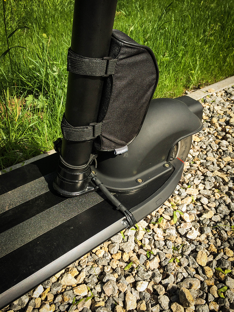

Fixation SXT :
Fixation Forca :
J'ai dégagé la selle complètement en attendant, j'ai trop peur de finir par la plier complètement et de finir le cul sur le garde boue arrière.

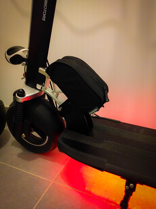

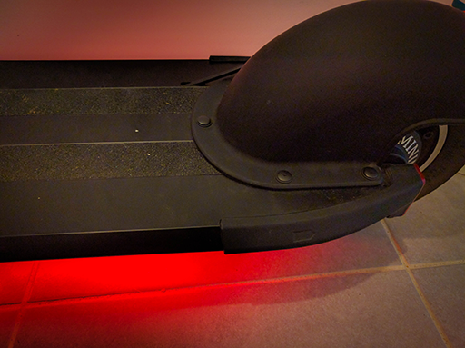

Il a fallu revoir les LEDs avec la sacoche, je l'ai switch à l'avant, c'est bien mieux puisque le câble qui remonte du dessous de la trottinette est beaucoup plus discret en passant à l'avant avec celui du câblage guidon. Quelques cache vis sur le garde boue arrière, c'est toujours mieux
