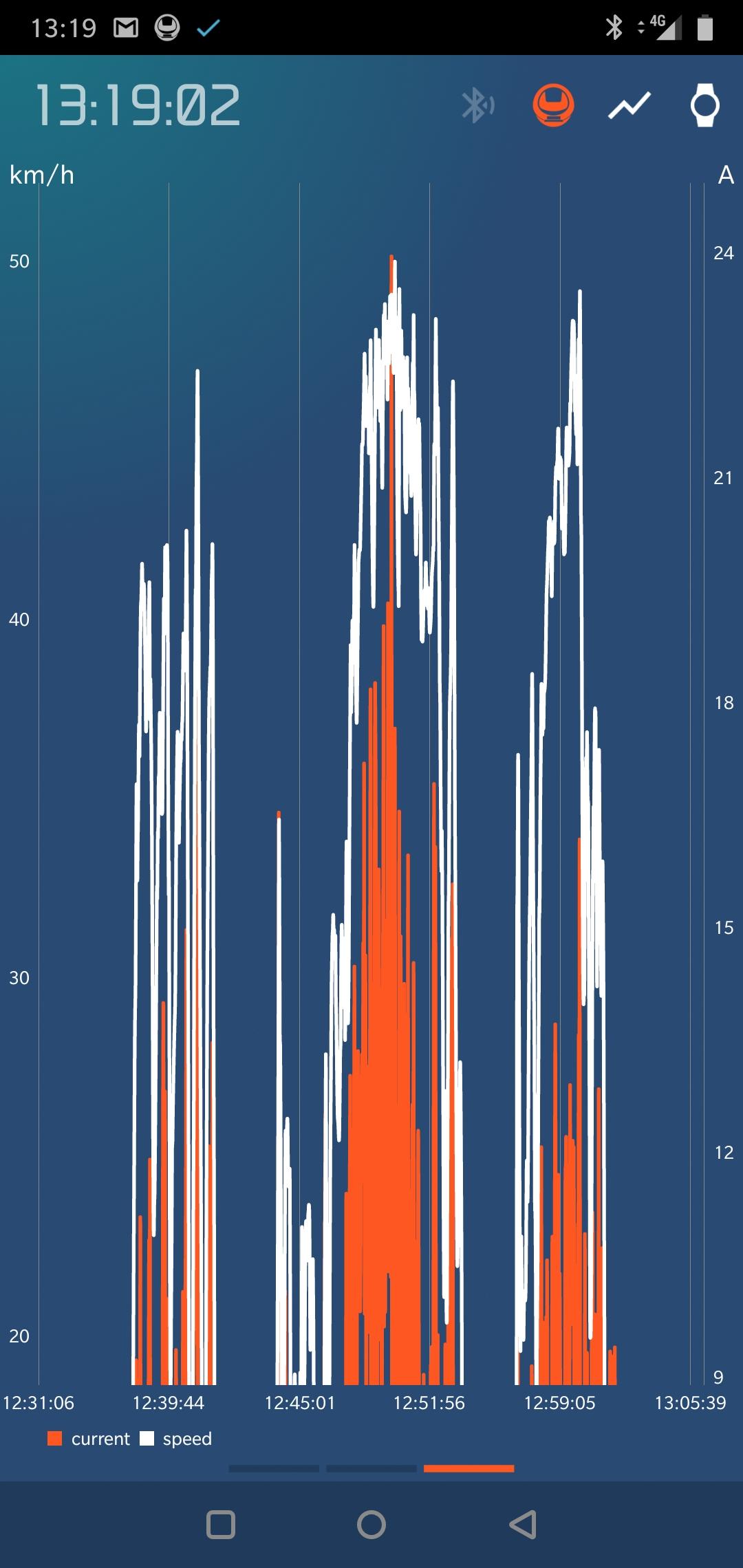

L'idée serait d’avoir des traces comparées entre 18S et 18L sur la conso instantanée lors d’une grosse accélération entre disons 0 et 35 km/h, ... sans utiliser les genoux pour augmenter artificiellement le couple sur la roue ?
@nrvfromcnr un log de wheelog serait suffisant ?
je te fais ça ce soir en rentrant sinon :)
l'idée c'est de faire une grosse accélération départ arrété jusqu'à 35km/h ou de juste  faire une grosse accélération pendant la vitesse de croisière ?
Modifié par Ludow
@Ludow : oui départ arrêté stp :)
L’idée est de comparer la commande de la 18S et de la 18L, afin de m’aider à prendre du recul sur la commande mise en place sur l’autre 18 de la marque.
Apres, trace wheelog je connais pas javoue ? Tant qu’on peut se faire une idée de la puissance mobilisée au long de l’accélération ça ira bien :)
Merci @Ludow t’es choupinou !
Edit : boaf remarque, si tu as les deux (départ arrêté et grosse accélération en étant déjà lancé), je prends ;)
Modifié par nrvfromcnr
Je prends tout :D
Merci @Ludow ! Sur ce genre d’accélération, est-ce que tu te sentais en sécurité, genre un appui vraiment exagérément en avant ?
On est d’accord que ça représente une puissance instantanée de l’ordre de 2000W (65v x 30A Max) ?
Tu as possibilité de zoomer sur la première accélération 0-35+ par hasard ? N00b wheelog inside ?
Je me suis suffisamment penché pour qu'elle bip en boucle sur toutes les accélérations.. du genre touche pas à ça p'tit con.. donc j'ai pas trop envie de recommencer !
Et pour le zoom, je ne sais pas.. je suis aussi un noob ...
Ha ben faut juste élargir avec les doigts pour zoomer ...
Modifié par Ludow

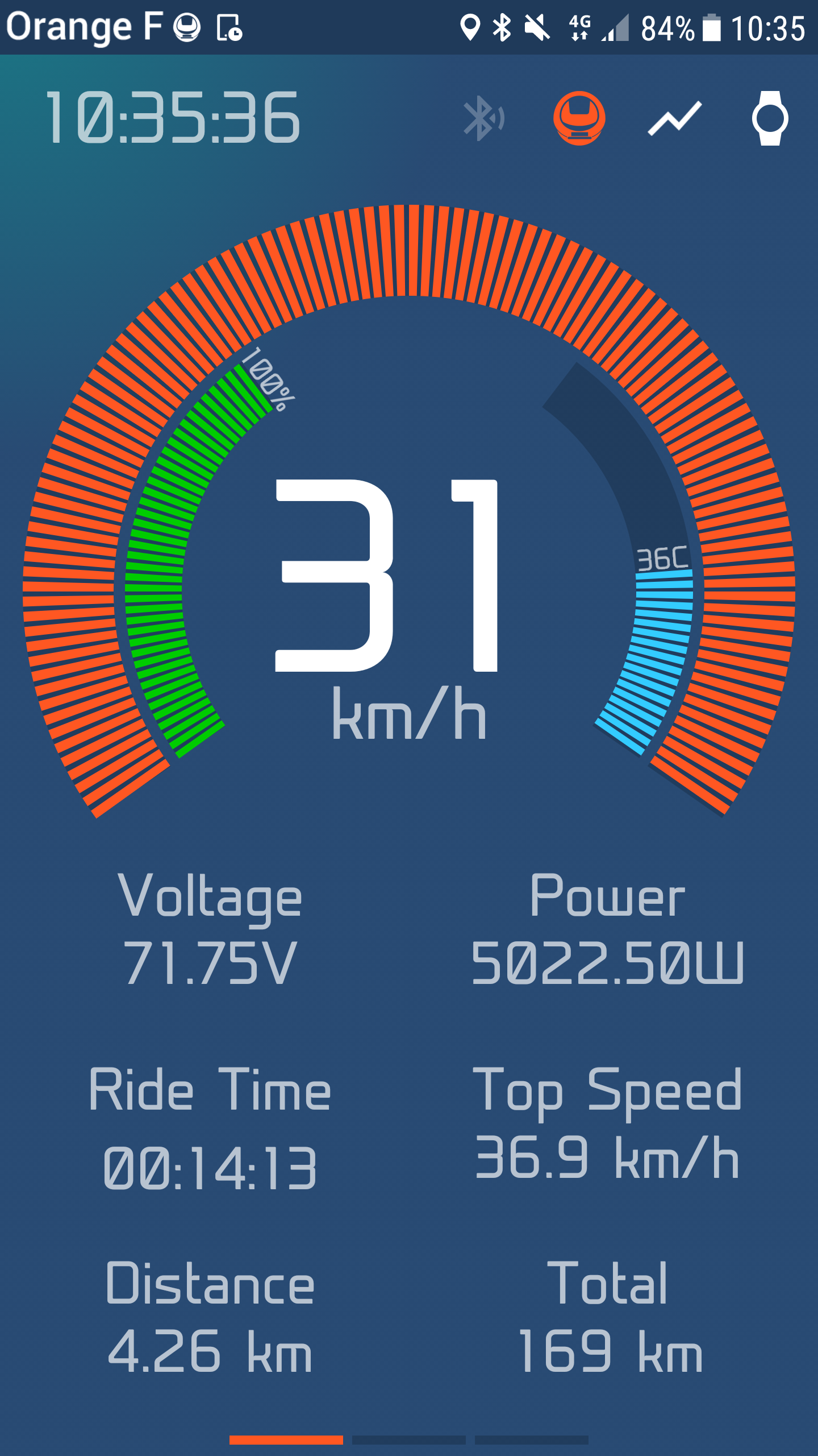

j'y vais de mon wheelog du matin, petite forme, pas réussi à taper dedans autant que souhaité, la tête un peu ailleurs et fatigue... lol
82V x 24A donne env. 2000W
à mon niveau, doute sur continu ou crête
