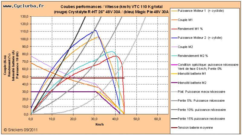

Le firmware joue un rôle mais en limitant les capacités du moteur : ci-dessous un exemple illustré avec des pentes, des mesures pour des moteurs de vélo électrique où ne se pose même pas la question de l'équilibrage et de la commande moteur.
Quand on parle de puissance nominale ou maximale, c'est de la mystification commerciale ou bien des vendeurs ne sachant pas de quoi ils parlent, ce qui est fort probable... Surtout quand il n'est question que de la puissance électrique en amont du moteur.
Que peut on conclure de l'image : le couple d'un moteur brushless est le plus élevé à très faible vitesse, quand la puissance moteur est minimale et le rendement proche de zéro (et "cramage" potentiel si la position est maintenue trop longtemps sans dissipation et limitation adéquate). Ce que renvoit les applis est plus proche de l'intensité batterie (moyenne glissante) donc ne permet pas de comparer...
La puissance moteur maximale est obtenue près de la vitesse maximale, en UN SEUL point. La puissance NOMINALE, quoi est ce ?!?
@nrvfromcnr : ce qui intéresse les gens se situe plutôt près de 0km/h et près des Vmax  : les valeurs des forces et accélérations linéaires (proportionnelles aux valeurs de couple moteur divisées par le diamètre de la roue) et également les pressions /  inclinaisons qu'il faut exercer en bout de pédale pour les obtenir (sensation de facilité) et pendant combien de temps (sensation de réactivité).

@jbwheel merci pour ces retours éclairés. J’en tire les conclusions suivantes :
- Le rendement s’envole avec la vitesse de rotation, jusqu’à un pic puis s’écroule
- Le couple ne fait que chuter
- La puissance mécanique est le produit du couple par la vitesse de rotation : la puissance mécanique dispo à 0 km/h est proche de 0.
Jusque ça me va bien ; j’ai donc une question. Imaginons une accélération linéaire de 0 à 35 Km/h. Que l’électronique protège le moteur en dessous d’une certaine vitesse (mode « démarrage »), ok. Je prends une hypothèse, que le moteur de la 18L a le même genre de comportement que sur la courbe.
Passée une certaine vitesse (disons, 10 Km/h ?), on devrait avoir accès à une plus grosse patate : rendement moteur suffisamment élevé (50 a 60%) et couple encore important (80% du couple Max) : rien ne s’y oppose ... Pourquoi le firmware nous bloque-t-il autour de 20A, alors que sur les autres moteurs brushless de la marque il n’y a pas cette limite ?
Ok le moteur tourne moins vite car le diamètre est supérieur dans ce cas pourquoi à disons à 15 Km/h il ne le permet toujours pas ? :)

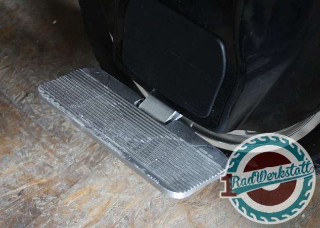

Il faut analyser la géométrie du système, voila l'exemple d'une 18" sur une pente à 21° dans lequel le pilote n'a plus que 2,69 cm de bras de levier par rapport au contact au sol. Il faut donc un effort énorme en bout de pédale, et on voit bien qu'il y a une pente limite au delà de laquelle l'ascension est impossible, quel que soit le couple moteur disponible.
Comme vient de le dire @minch , on peut "tricher" en entraînant la coque vers l'avant, mais il serait plus facile d'adopter des pédales longues ...
Merci @Techos78 pour ces explications détaillées et claires
Mais les limites des pédales longues, c'est qu'elles finissent par racler le sol, donc la meilleure solution, jusqu'à présent, à été apportée par les KS18A/S  (mais je me répète) ?

Pour bien contrôler une grosse roue, c'est ça qu'il faut faire :
20180701_124758.thumb.jpg.195ffb0a4bc2ef
Bon courage   :D
il y a 1 minute, Techos78 a dit :
Bon courage   :D
C'est de la bidouille, ou on peut trouver ça dans le commerce ?
il y a 4 minutes, nounours87 a dit :
Les allemands en faisaient pour KS, mais c'est terminé il me semble :
C'est vraiment, mais vraiment dommage. Je ne connais rien d'autre.
Faut prendre des pédales de v10f carrément
