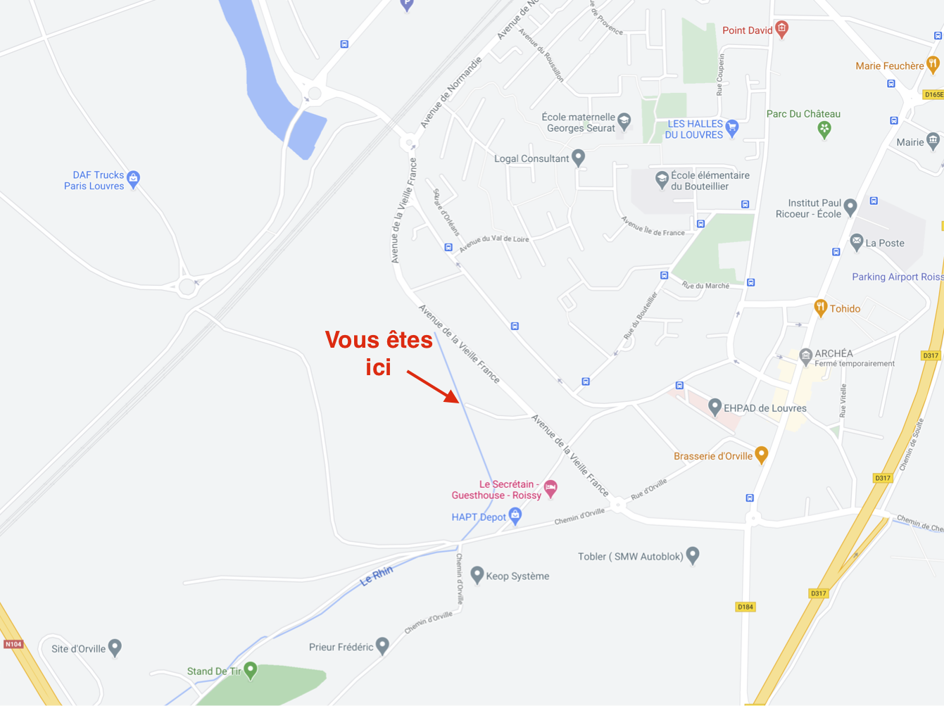

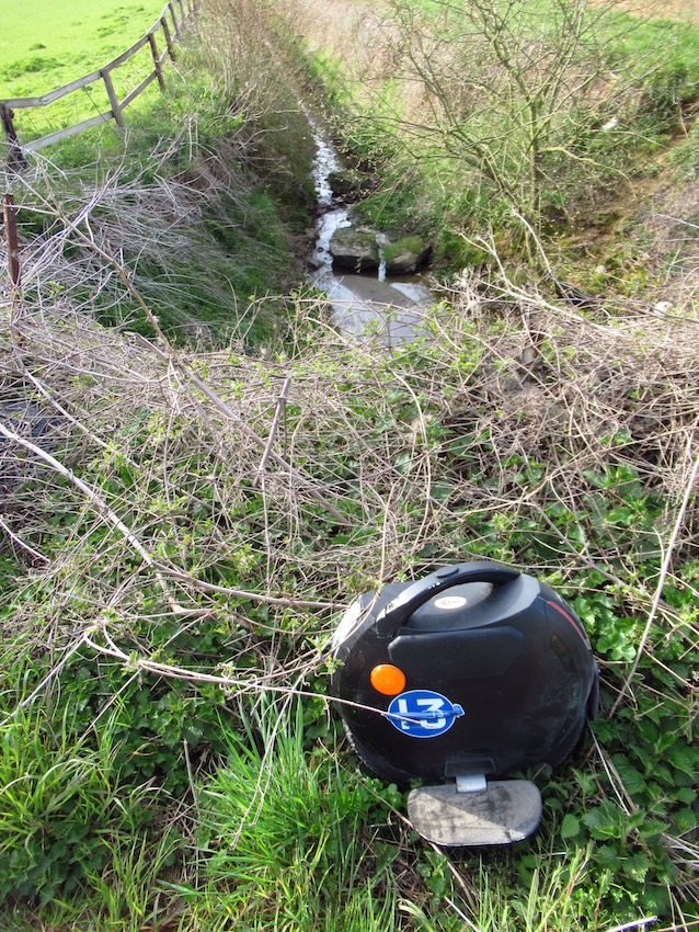

Bon! Après trois ans de bons et loyaux services de ma 18L et 23 000 km (KS) affichés, j'ai fait un test d'autonomie de la gare RER de Goussainville (près de Roissy) jusqu'au Rhin... Ça passe!
D'un autre côté je voyais le Rhin un peu plus grand et un peu plus loin que ça...
J'ai dû encore me tromper quelque part... Le Rhin passe à Louvres dans le 95? :zarb:
Hey!?! Déconnez pas! C'était au moins à 10 km de mon point de départ! xD (2 ou 3 km à vol d'Airbus.)

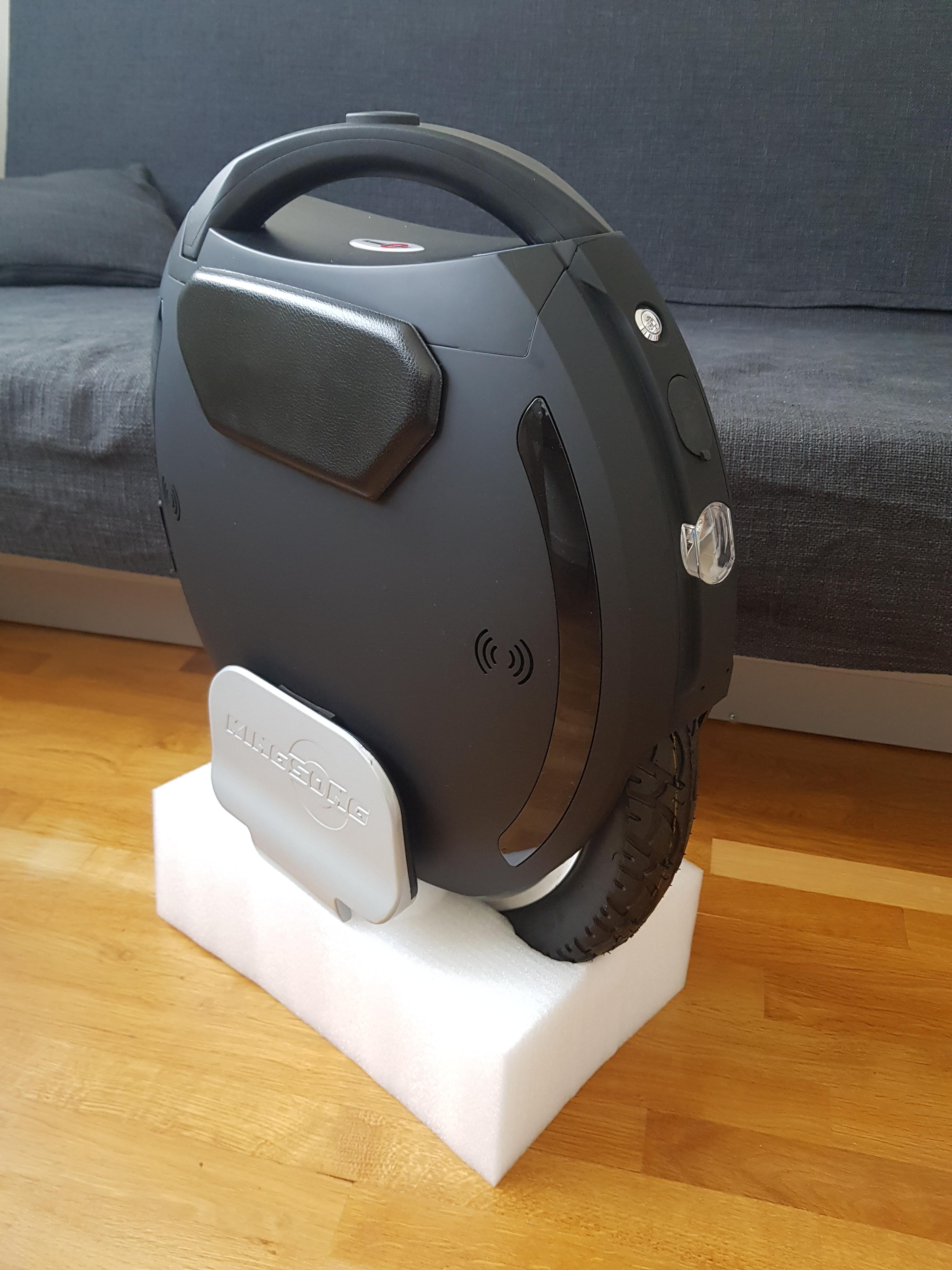

Une petite photo de la nouvelle venue :)

Top ! content pour toi que tu l'aie reçue :)
j'aurais dû la commander pendant l'offre, tant pis pour moi ^^
