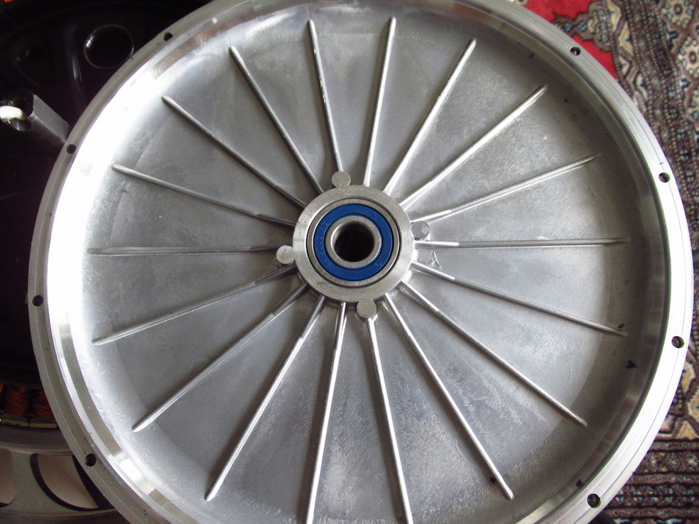

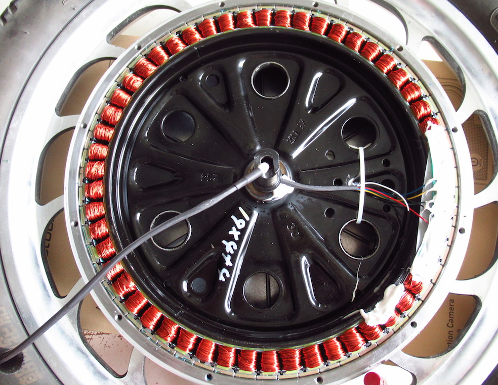

Bon! Comme j'aime bien illustrer tout ce que je touche, voici l'intérieur du moteur neuf de ma 18L. Comme ça tous ceux qui auront à ouvrir leur 18L pourront comparer avec la mienne et ses...particularités.
Alors comme disait Anna Freud : "En voiture Sigmund!" (l'ainée de ses 5 sœurs, ma soufflé Wiki):

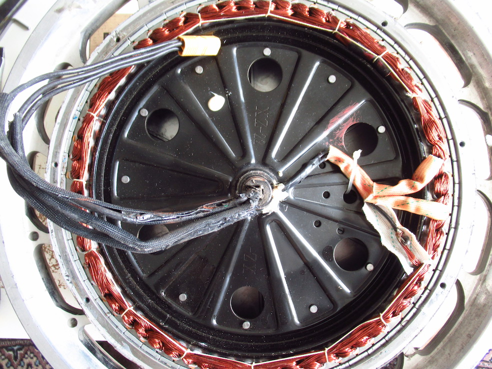

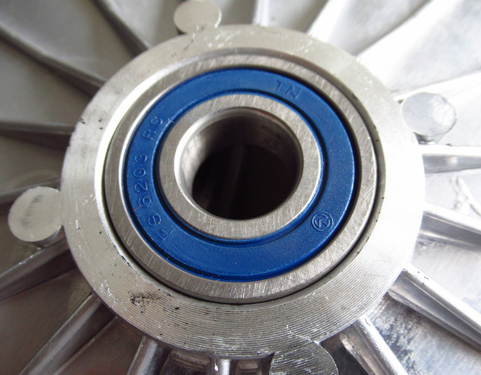

Vous pouvez admirer l'intérieur d'un flasque au style rayonnant pointilliste. Un bien bel objet injustement méconnu.

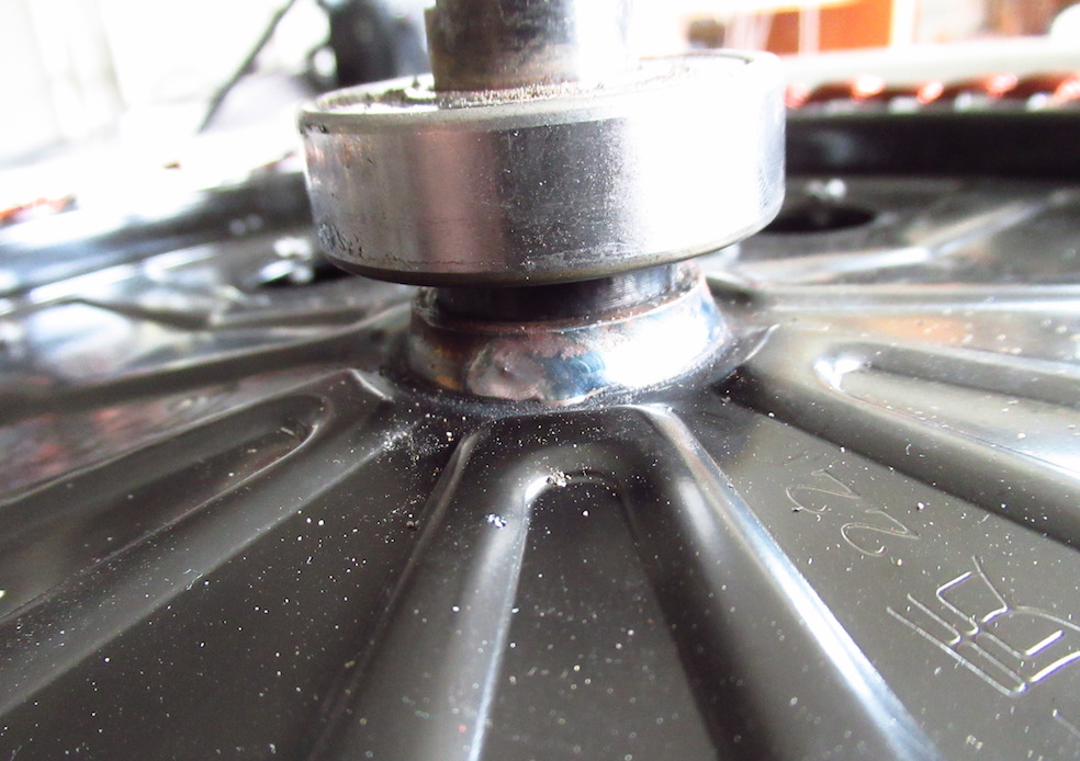

En taille 6203 et RS comme il se doit...pour toute bonne roue bien élevée.  03_EmoticonsHDcom.png

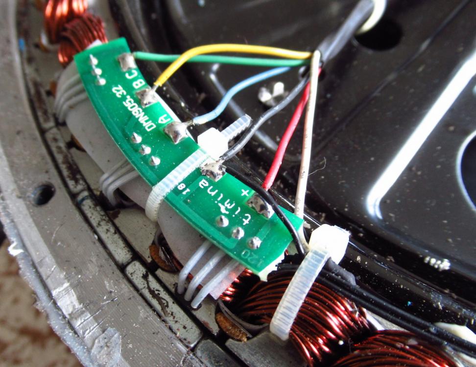

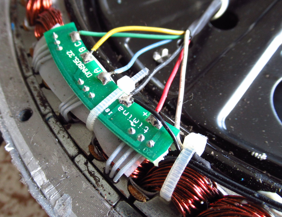

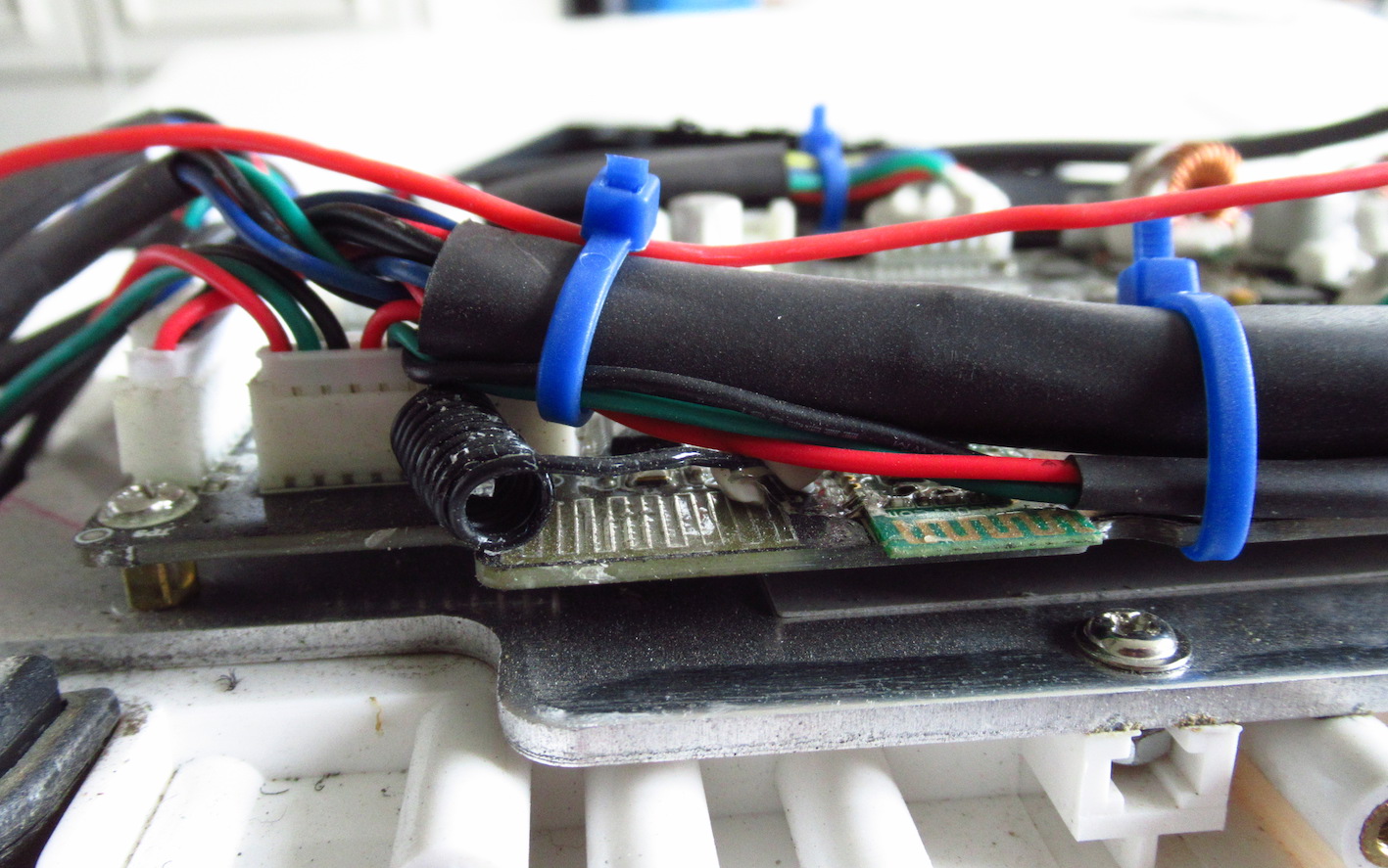

L'intérieur du moteur côté capteurs Hall. Notre vie ne tient parfois qu'à quelques fils... 42_EmoticonsHDcom.png.5392a39ea8d2c1eb493963fa6520a5a3.png

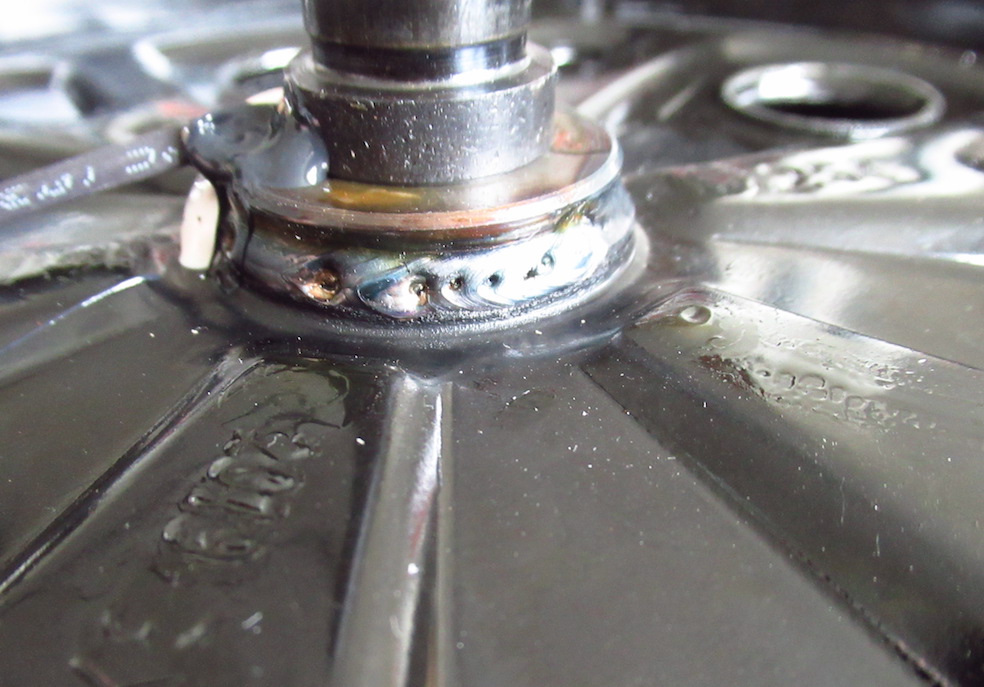

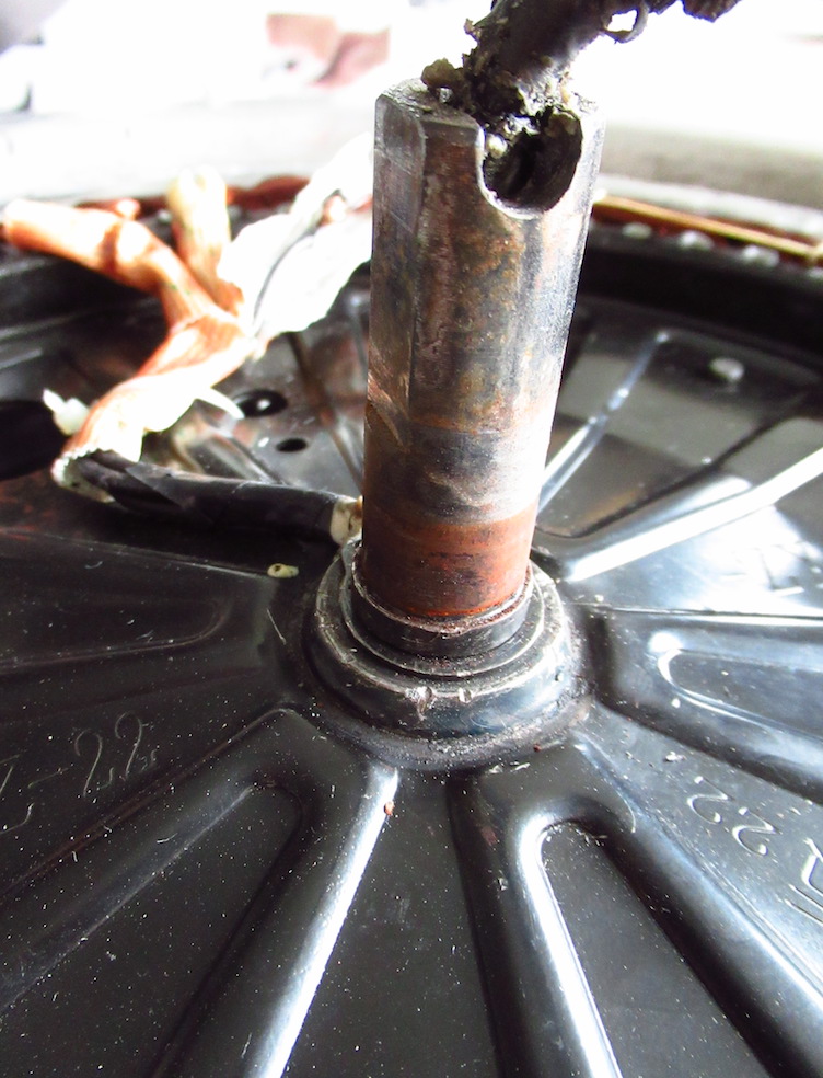

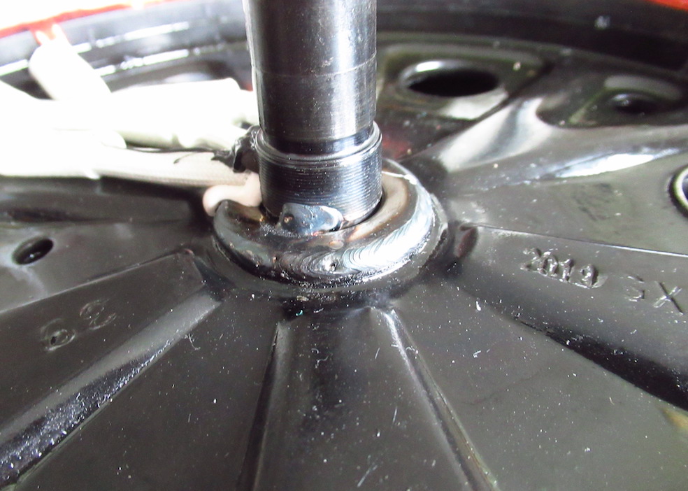

Soudure de l'axe côté capteurs Hall... Bizarre mais costaud...semble-t-il. 69_EmoticonsHDcom.png.716bd1b3d2610adcf920864426d8fc00.png
L'axe côté alimentation moteur : Un seul point de soudure... J'espère qu'il est juste là pour empêcher l'axe de se dévisser... Mais dévisser quoi!?!  44_EmoticonsHDcom.png

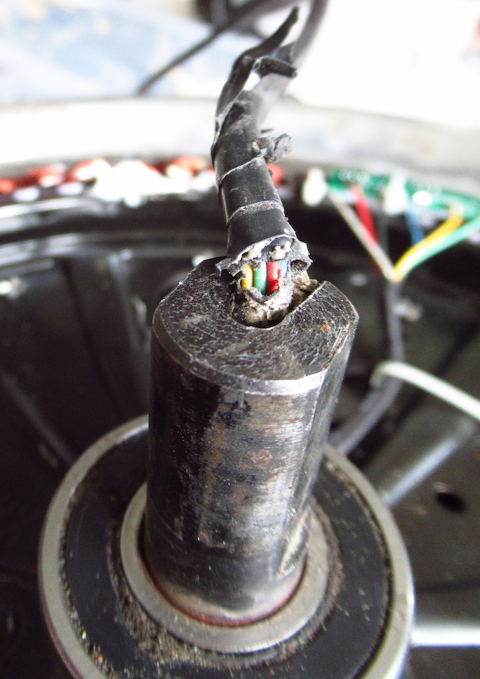

- Le moteur : Et notamment les câbles d'alimentation fortement dénudés par les démontages et qui m'ont déjà occasionnés cette impression de flottement des pédales avant que je les regaine en méthode "bricoleur de dimanche". À cela j'ajoute l'impression de frottement du dernier kilomètre qui pourrait être occasionné par la destruction d'un ou plusieurs aimants...

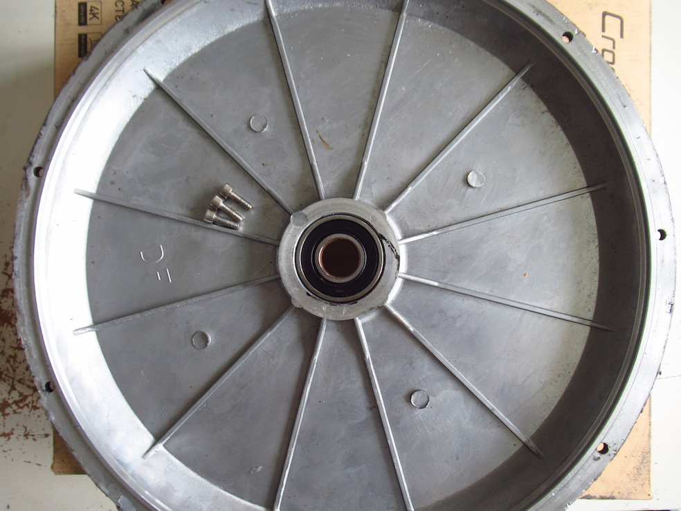

Petite sortie de 19 km aujourd'hui... Sifflement assez haute fréquence de ma 18L à "haute" vitesse (auquel je n'étais plus habitué...) mais seulement 2 diodes perdues au retour chez moi (au lieu de 4 la dernière fois pour 10 km), réactions normales et plus de flottement de l'assiette des pédales. On est passé de 83,5v au départ à 77,9v à l'arrivée. Température moteur à 43° et température CM à 47°. Je considère donc officiellement à 24 015 km KS qu'elle est...guérie! :D

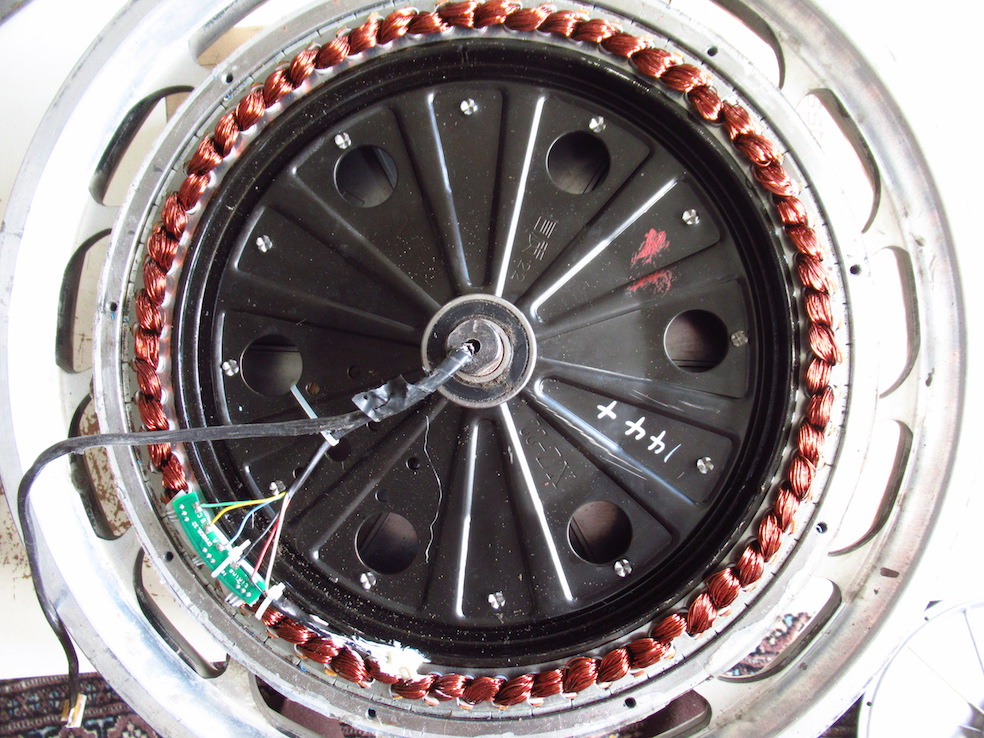

À titre d'information informatoire, j'ai démonté l'ancien moteur dit "de 2000W" lui aussi pour comparer... Et bin c'est pas gagné :
Flasques beaucoup moins rayonnants dont même les vis sont différentes : Pas de zone sans filetage au début comme sur les nouvelles... ¬¬
Côté alimentations du moteur avec l'état déplorable et à la Dubout de mes câbles. :$
Côté capteurs Hall sans le moindre silicone en protection...sauf pour le petit câble noir déportés des autres.
Embase de l'axe sous le roulement : Pas aussi complexe que sur les nouveaux moteurs. 🤔
Embase de l'axe côté alim : Toute la complexitude est là. Il est à noté que le roulement se situe dans la bande rouillée et qu'ils sont nettement plus proches de l'âme en tôle emboutie du moteur, ce qui signifie que les flasques anciens modèles sont moins ventrus que les nouveaux (ou que les différentes pièces ne sont pas compatibles entre elles! xD).

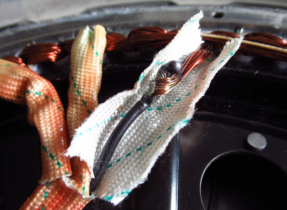

La soudure d'un câble au faisceau cuivre : L'intérieur de la gaine est nickel! J'espère que la soudure l'est aussi. :D
La plaque au-dessus des capteurs Hall, montrant aussi les cales en bambou sauvage remplacées par d'autres en polychlorure de vinyle d'élevage sur les nouveaux modèles.
Enfin ,l'une de mes plus grandes fiertés (pour y avoir survécu!!!) et la cause vraisemblable de mes ennuis d'alors : Le dénudage-pinçage de tous les câbles du moteur lors des nombreux démontages et remontages de la roue à l'intérieur de sa coque interne. Cela milite grandement pour des hollow motors (:mdr2:) ou tout au moins pour des axes plus gros et des coques mieux agencées. ;)

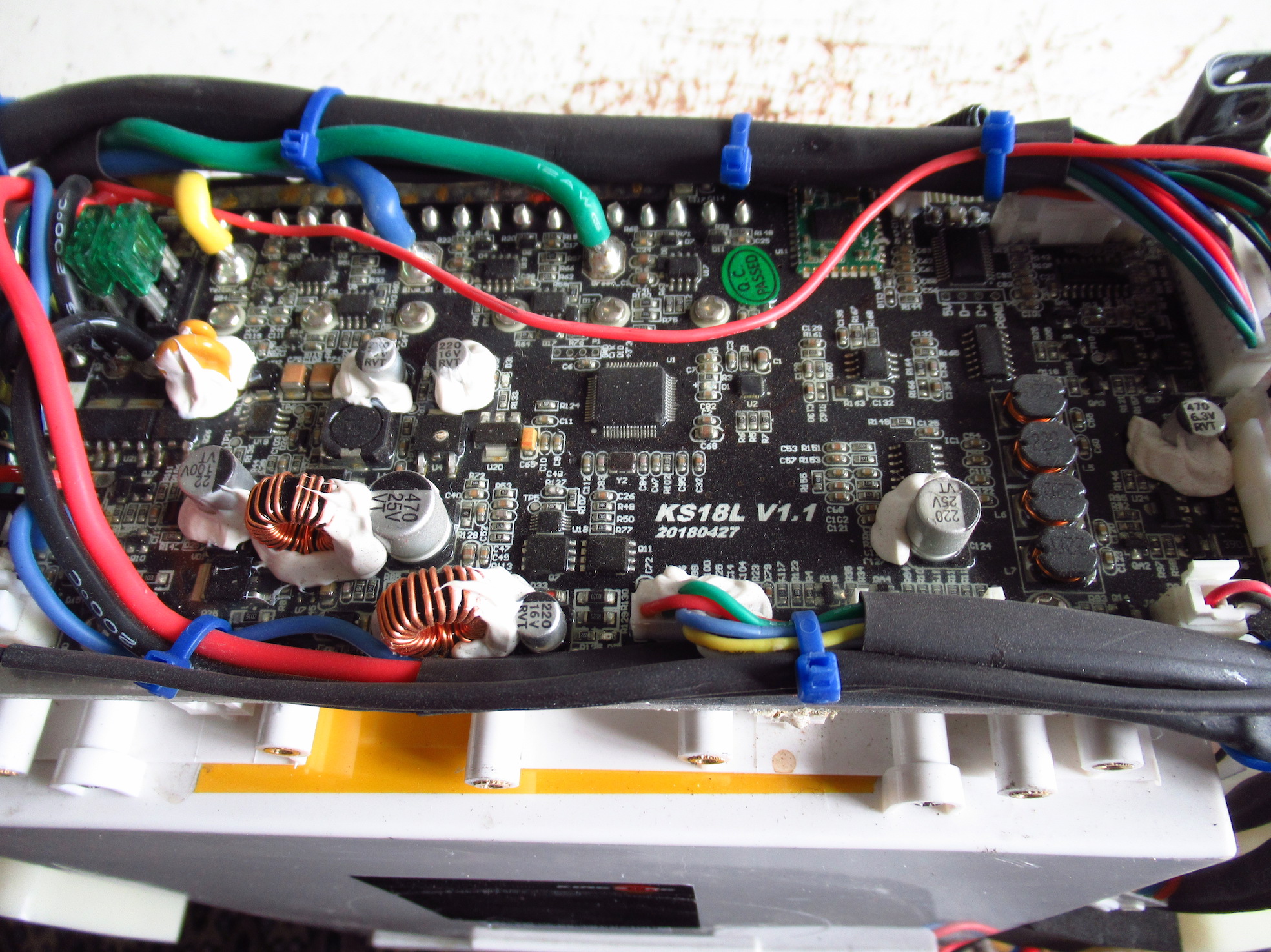

Je poursuis la série du référencement en image de l'intérieur d'une 18L de début de production :

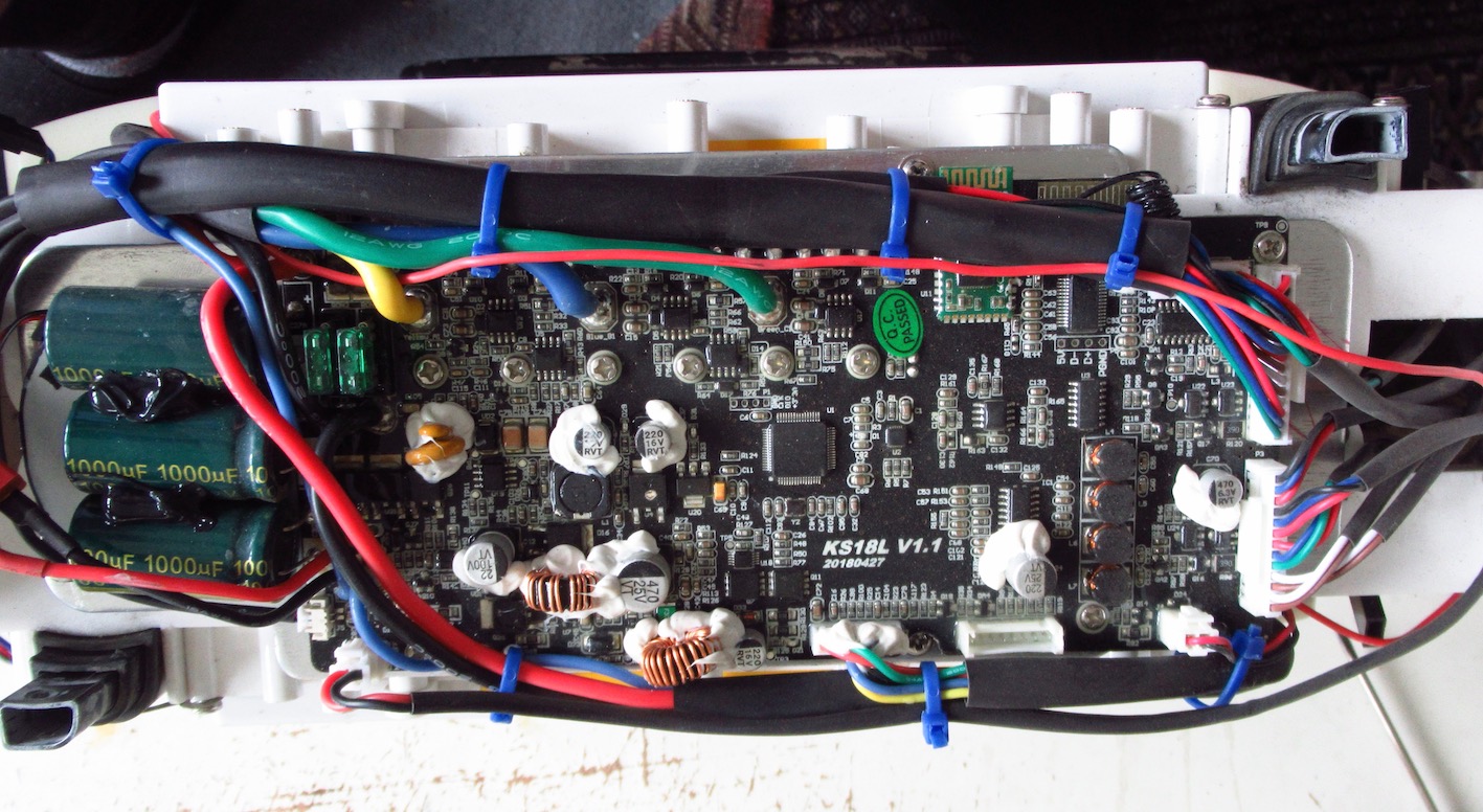

La carte mère ou mother board en great-britton (Et vatertafel en teuton? xD). C'est beau, c'est clean et c'est recouvert de vernis.

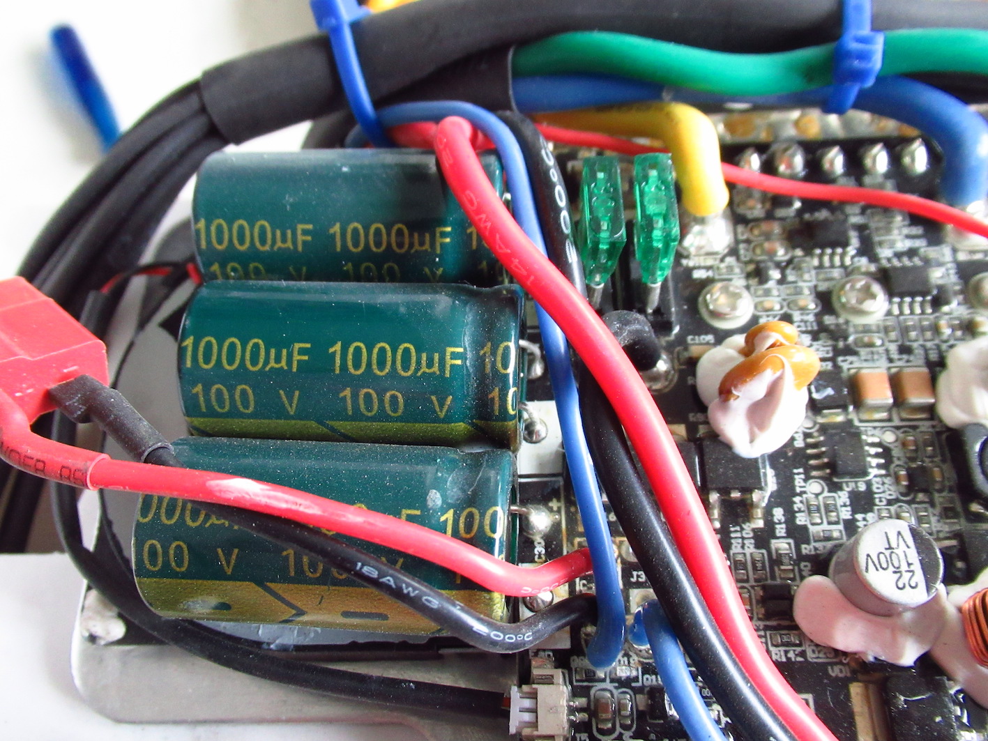

Les condensateurs littéralement collés sur le ventilo. J'ai recollé celui du milieu aux deux autres : Il voulait vivre sa vie en indépendant! :ripeer:
Je présume que c'est le bidule bluetooth et son antenne enspiralée... :zarb:

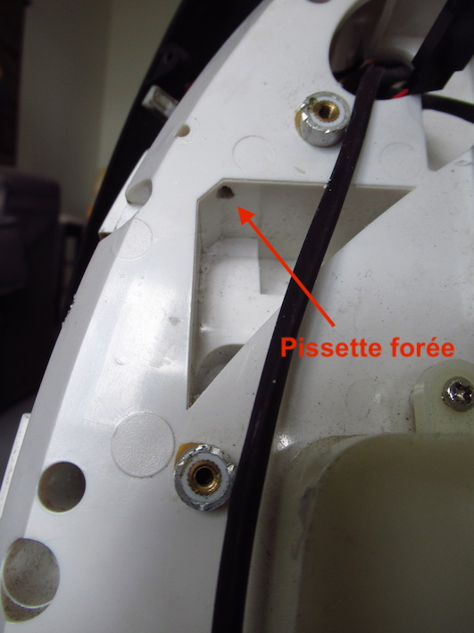

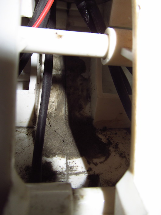

Par ailleurs j'avais une entrée d'eau et de boue par la liaison radiateur-coque interne qui arrivait à noyer de terre (pas du tout rare) le phare avant... Ne pouvant occulter ce trou trop inaccessible, j'ai fait un batardeau en silicone autour du puit d'accès au phare et foré 2 évacuations vers les côtés de la coque interne pour que l'eau trouve une échappatoire. Il n'y a que les hauts-parleurs à côté et je ne m'en sers jamais. L'avenir dira si j'ai fait une connerie. 9_9
La terre juste au dessus du puit du phare... Quand je disais que c'était inaccessible!
Les évacuations d'eau forées de part et d'autre... À voir si mon phare se rempli à nouveau chaque fois que je roule sous la pluie.
À suivre! ;)

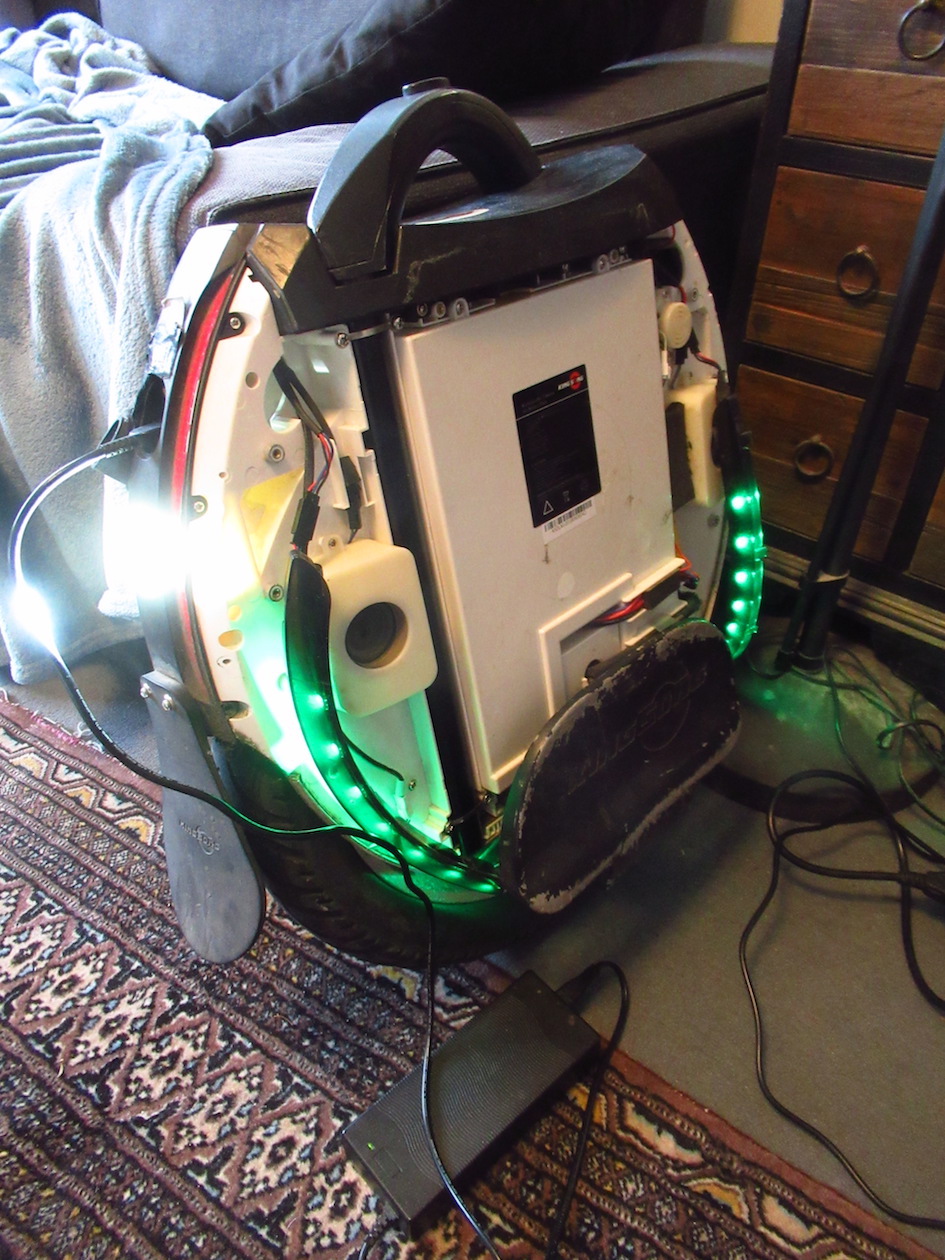

Et bien voilà! Fin de vie pour ma vaillante KS 18L d'août 2018 avec un kilométrage affiché de 25938 km KS. 😥
En soi cela n'aurait pas le moindre intérêt si ce n'est la façon dont cela se matérialise :
Un soir en rentrant de balade d'une 40aine de kilomètres, mise en charge et le chargeur qui passe au vert nettement plus tôt de d'habitude. Allumage de l'application et impossibilité de se connecter avec la roue sur le chargeur (au vert).
Allumage de la roue (toujours raccordée au chargeur) et seulement 7 diodes allumées sur les 9 diodes des indicateurs de charge, connection possible mais affichage d'une décharge plutôt que d'une charge. Testé 3 des 4 chargeurs dont je dispose... Rien ne change.
Après démontage des coques externes, missionné un électricien/électronicien pour vérifier le circuit de charge : Rien à signaler. La roue charge mais uniquement jusqu'à 78 %, puis le chargeur passe au vert et la connection avec l'application est interrompue.
Conclusion : Une ou plusieurs cellules sont endommagées et leur réparation n'est pas envisageable compte tenu de l'âge avancé de toutes leurs voisines. Direction la déchèterie pour les 2 packs défectueux et achat d'une 18XL pour réutilisation des chargeurs et des pièces de la 18L .
Bah! Rien ne dure éternellement et je vais enfin avoir les 70/80 km d'autonomie qui me manquaient. ;)
PS : Le chargeur "au vert" avec 7 diodes au-lieu de 9 et 78% de charge...
Modifié par King Size
