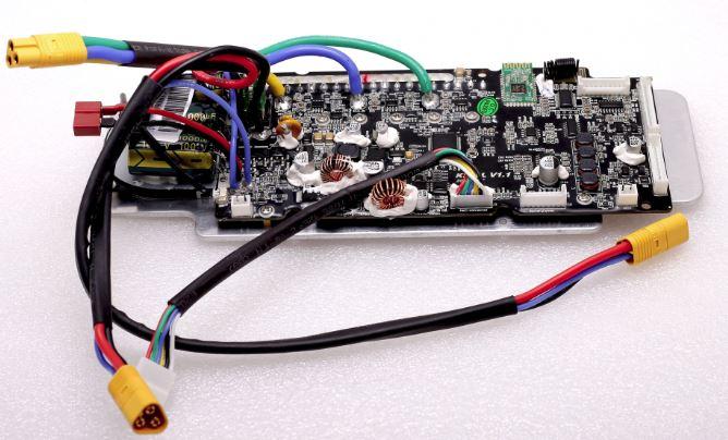

Le 12/09/2018 à 21:18, em1barns a dit :
500wh de plus, donc 6 pack de 20 cellules au lieu de 4, soit environ 2-2,5kg en plus.
@em1barns , merci pour ces infos, mais, pourquoi parles-tu de 4 ou 6 packs, alors qu'il n'y a que 2 packs 20S2P (sur 1 couche) dans la ks18L de base, et, probablement toujours 2 packs 20S3P dans la 1554 Wh avec une vingtaine de cellules au centre sur une 2ième couche. (pure supposition).
A propos de ces 2 packs, j'aimerais bien savoir à quoi sert le 3ième fil (bleu) qui sort sur les connecteurs mt60, est-ce l'alarme quand 1 groupe de cellule est au seuil bas ? . Ce serait une évolution très positive. De même, on voit que chaque pack est connecté directement sur la carte mère, sans passer par un abominable raccord en Y. Excellent tout ça.
Modifié par Techos78
Il y a 12 heures, Techos78 a dit :
Le bleu est pour la recharge et il y a un petit fil rouge pour la communication inter-pack.
il y a 40 minutes, Tbx Nicolas a dit :
Ah ouais, donc le port de charge est connecté au T-plug rouge et c'est la cm elle même qui dispatche la charge vers les batteries, et effectivement le in/out mt60 peut se contenter de 3 points (le + rouge est commun).
Associé au fait que cette roue (et la ks18s) est la seule (à ma connaissance) à sortir les 3 phases moteur d'un côté et les 5 fils sonde-Hall de l'autre, on a un câblage qui est très proche de la perfection. La méca n'est pas en reste, avoir mis les vis sous les leds, les HP capotés et attachés à la coque interne, les packs batterie capotés, des vis sérieuses...etc, tout cela est vraiment jouissif.
Bon, ceci dit, je suis moins compulsif que Marty Backe, je garde mon "baril de lessive" ks18s ;)
