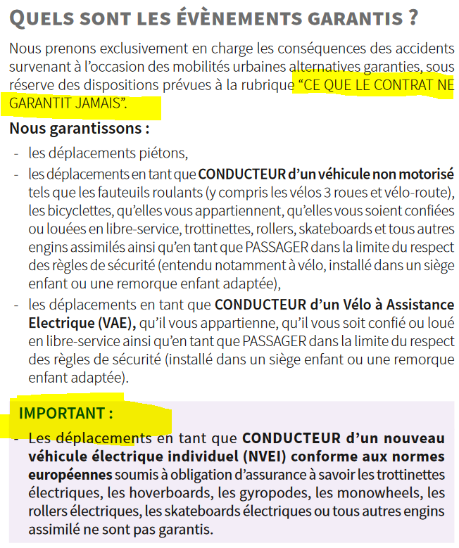

Je suis en train de regarder les différentes assurances pour assurer ma nouvelle roue (je suis un bébé wheeler qui vient de comprendre qu'il fallait s'assurer). Je tombe sur ce que je considère comme des perles, même si je n’exclue pas la possibilité que ce soit parfaitement normal et que ce soit juste moi qui ne comprend pas.
Par exemple chez Aviva dans les conditions générales des contrats OnMyWay : https://www.aviva.fr/documents/particulier/omw/Conditions-Generales-Assurance-On-My-Way.pdf :
Page 7 : IMPORTANT : pour les gyroroues et autres NVEI, c'est bon.

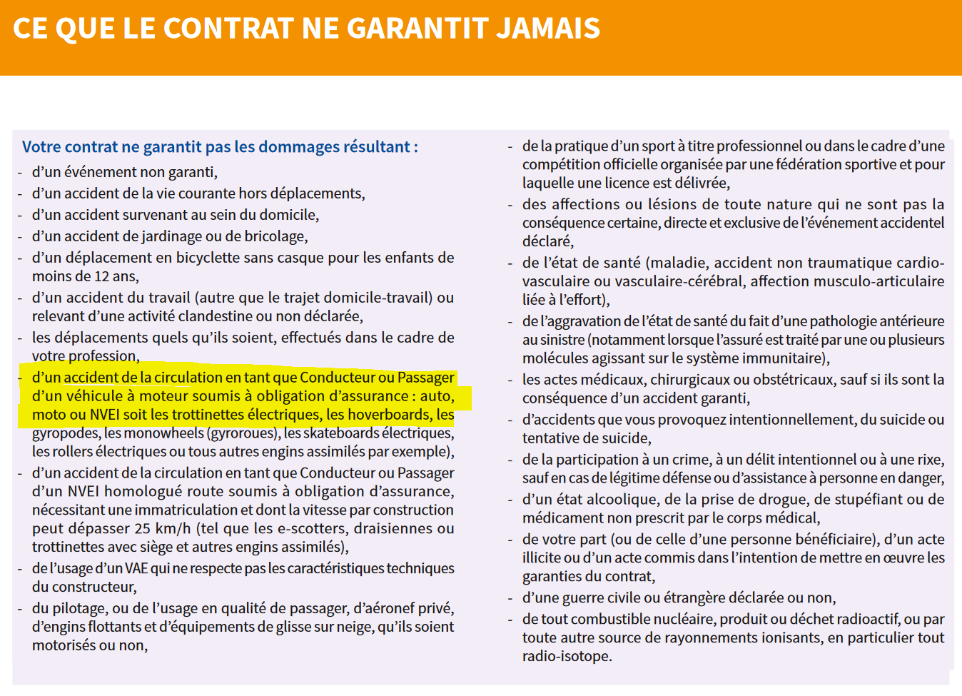

Juste au cas où, je me réfère quand même à la partie "CE QUE LE CONTRAT NE GARANTIT JAMAIS", page 13 :
Donc avec le nouvelle loi, on oit circuler (en milieu urbain) sur les pistes cyclables ou la chaussée à défaut, donc on doit "circuler" et jamais être sur les trottoirs. Mais si on a un accident "de circulation" (le seul endroit où on a le droit d'être), alors on n'est pas assurés.
Heureusement, cette assurance n'est pas très chère 😉 Mais je vais passer mon tour quand même !
EDIT : J'avais fait un devis en ligne et ils m'ont rappelé pour me dire que leur contrat était bancale et qu'en fait, ils ne le proposaient plus. Leurs juristes sont en train de le réécrire. Ils ont donc conscience que c'était foireux. C'est au moins ça.
Edited by tokumeino
Link to comment
