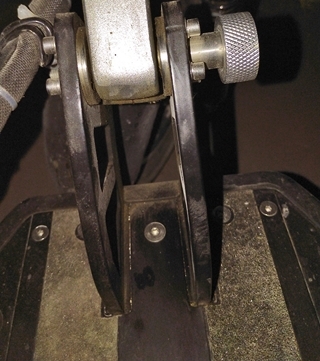

il y a une heure, Alexandre006 a dit :
Bonjour Jdoik,
voici en pièce jointe, 2 photos de ma trottinette concernant l’axe de pliage . Je pense qu’il me manque des éléments .
merci d’avance ❤️🔥

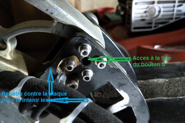

 Il manque des vis, je mets trois photos, le trou flèche verte rien à mettre dedans, flèche bleue, c'est si tu n'a pas perdu le "crochet" qui maintien le toron des câbles qui vont dans le deck, donc pas grave s'il manque !
Vue de face
Composition des pièces de blocage de la colonne
Modifié par Christian-91

Le 10/10/2021 à 14:52, themaster1 a dit :
Il te manque visiblement 4 vis btr de 4mm x 11 mm (ou 12) + les rondelles qui vont avec.

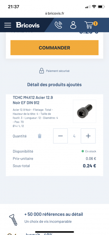

sur ce lien par exemple (j'ai jamais commandé chez eux mais à priori c'est sérieux)
https://www.bricovis.fr/produit-vis-a-tete-cylindrique-hexagonale-creuse-acier-12-9-noir-filetage-total-din-912-tchca12noef/?gclid=Cj0KCQjw5JSLBhCxARIsAHgO2SfbH2aArGh928Sx-Ig7IEgg2x1AI9mmaKuY2nOEioCnlSbSpb7qADkaApOjEALw_wcB#TCHC05/014A12NOEF
Tu as  un tableau juste en dessous de la photo avec les dimensions et longueur donc toi choisis  la case 4 mm (diamètre) par 12 mm (longueur). Cordialement
il y a 14 minutes, themaster1 a dit :
Voilà , du coup j’en est mis 4 dans le panier . Comme tu m’a dit qu’il en fallait 4.
et les rondelles du coup ?
merci en tout cas

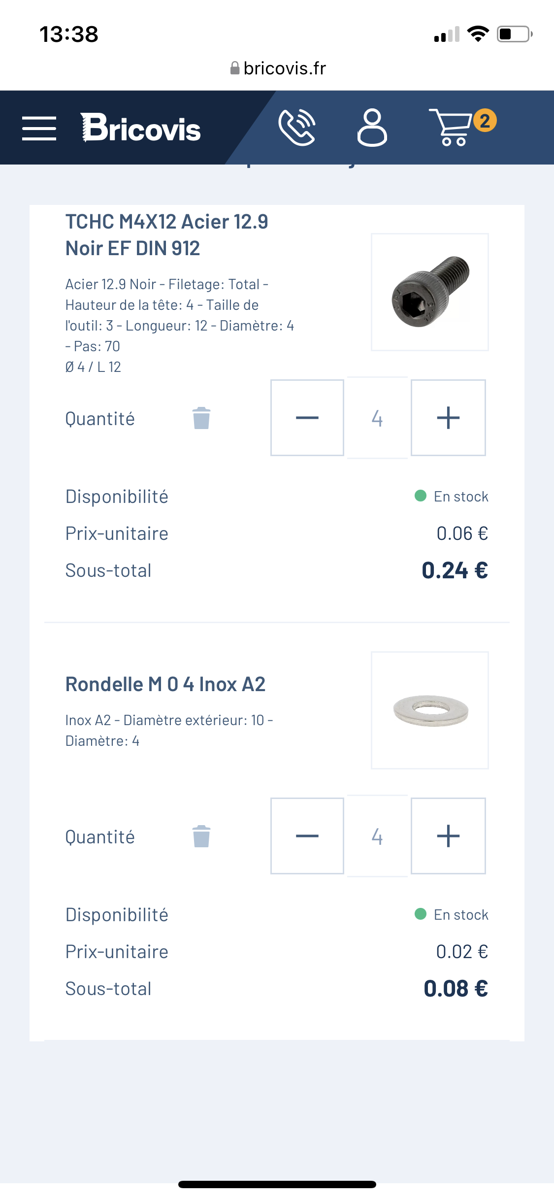

Les rondelles ça doit se trouver a castorama je pense, c'est de l'acier standard, en inox à la rigueur si tu veux te faire plaisir
J’ai trouvé ça sur le site que tu m’a donné
je pense que ça serait bien de tout commander au même endroit . Par contre il y a pléthore de rondelles
Compliqué de savoir laquelle est la bonne
Rondelle bricovis
il y a une heure, themaster1 a dit :
rondelles plate en acier ou inox, ex: Rondelle "M" Inox A2 NFE
Super et du coup diamètre 4 ? Vu que les vis sont en diamètre 4
Il y a 6 heures, themaster1 a dit :
oui diametre 4mm
J’ai commandé les 2, reste plus qu’à recevoir et mettre en place.
je n’ai pas besoin de commander ça je pense . Vu qu’il est présent . Il me semble
