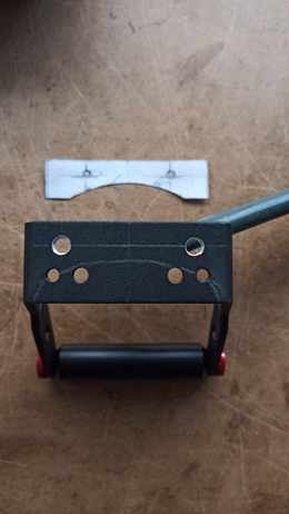

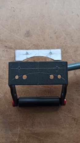

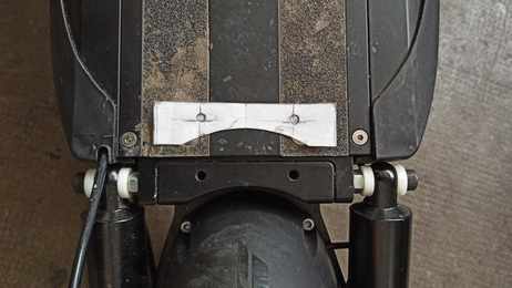

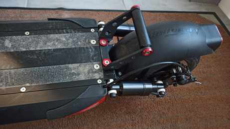

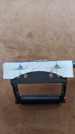

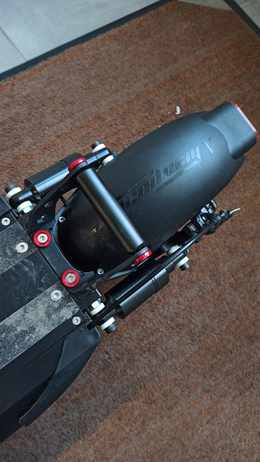

Bonjour à tous,
J'ai adapté une poignée bas prix (environ 16 euros) visiblement prévue pour Dualtron 1 2 3 Thunder eagle trouvable un peu partout  :
C'est assez simple à faire, il faut du papier, un crayon, une perceuse et un lime :)
Voici quelques photos si ça intéresse quelqu'un ..
A bientôt
Relever la forme du support arrière
Reporter sur la poignée
Tracer et pointer les perçage (entraxe 53.5 pour info)
Percer les trous Diamètre 6.5
Et un peu d'efforts et une lime, faire le passage pour le garde boue arrière .
Sans ce dégagement la poignée se monte mais je pense que le garde-boue peu toucher avec le débattement des amortisseurs.

Est-ce que vous connaissez les dimensions des deux vis du deck, les trous situés à l'arrière prévus pour accueillir une poignée de transport, svp ?
Je voudrais avoir les bonnes dimensions histoire de ne pas acheter n'importe quelle vis..
Merci d'avance !
Le 26/02/2022 à 19:06, SmallRoue a dit :
Bonjour à tous,
A bientôt
AdapPoignSpeed5_6.jpg.f25c93dcc4aa3d871f2ae02208ee80ec.jpgAdapPoignSpeed5_7.jpg.841a07f121722b82a9cddffcbdcea7f0.jpg
Genre ces 2 vis qui serrent la poignée ??
il y a 34 minutes, Pierre Row-x a dit :
Désolé je connais pas les dimensions en espérant que quelqu’un puisse t’aider 😕
Sur la pièce en alu entre les 2 suspensions arrières tu parles  ?  Je pense que c'est du M6..  à confirmer.
Edit :  oui m6 j'ai vérifié et le 2 vis en face sur le deck aussi
