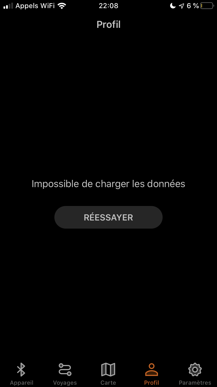

Concernant les info du profil, j’ai jamais reussi a me connecter. A chaque fois j’ai cette page:

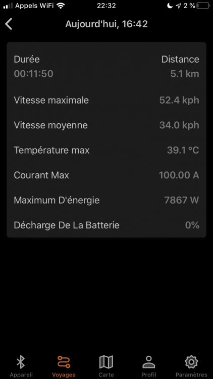

Je rajoute également qu’a priori, l’appli de gère les pic d’intensité que jusqu’a 100,00A
Oh, je vois.
A propos du profil, c'est parce que vous n'avez pas donné d'accès à iCloud.
Si vous n'y avez pas accès, le poids ne devrait pas compter, donc vous n'avez pas à vous en soucier.
Merci, nous allons le réparer !

Cela fait maintenant plusieurs fois que j'ai la décharge batterie à 0%. Encore ce matin sur mon trajet j'ai eu ça.
Pouvez-vous fournir une capture d'écran du programme de charge de la batterie pour la même période ?
Nous avons un algorithme non-linéaire pour calculer la décharge de la batterie, si vous avez un terrain vallonné, vous pourriez compter 0.
Et surtout, de quelle version de l'application s'agit-il maintenant ?
C'est sur un trajet plat (bord d'un fleuve): départ batterie à 64% arrivé à 53%
Le chiffre attendu pour vous, dans ce cas, serait probablement de 11%?
Peut-être sommes-nous un peu emportés par l'amélioration de l'algorithme, nous allons le corriger dans une des prochaines versions. J'attendrai les commentaires après avoir fait des changements. ?
