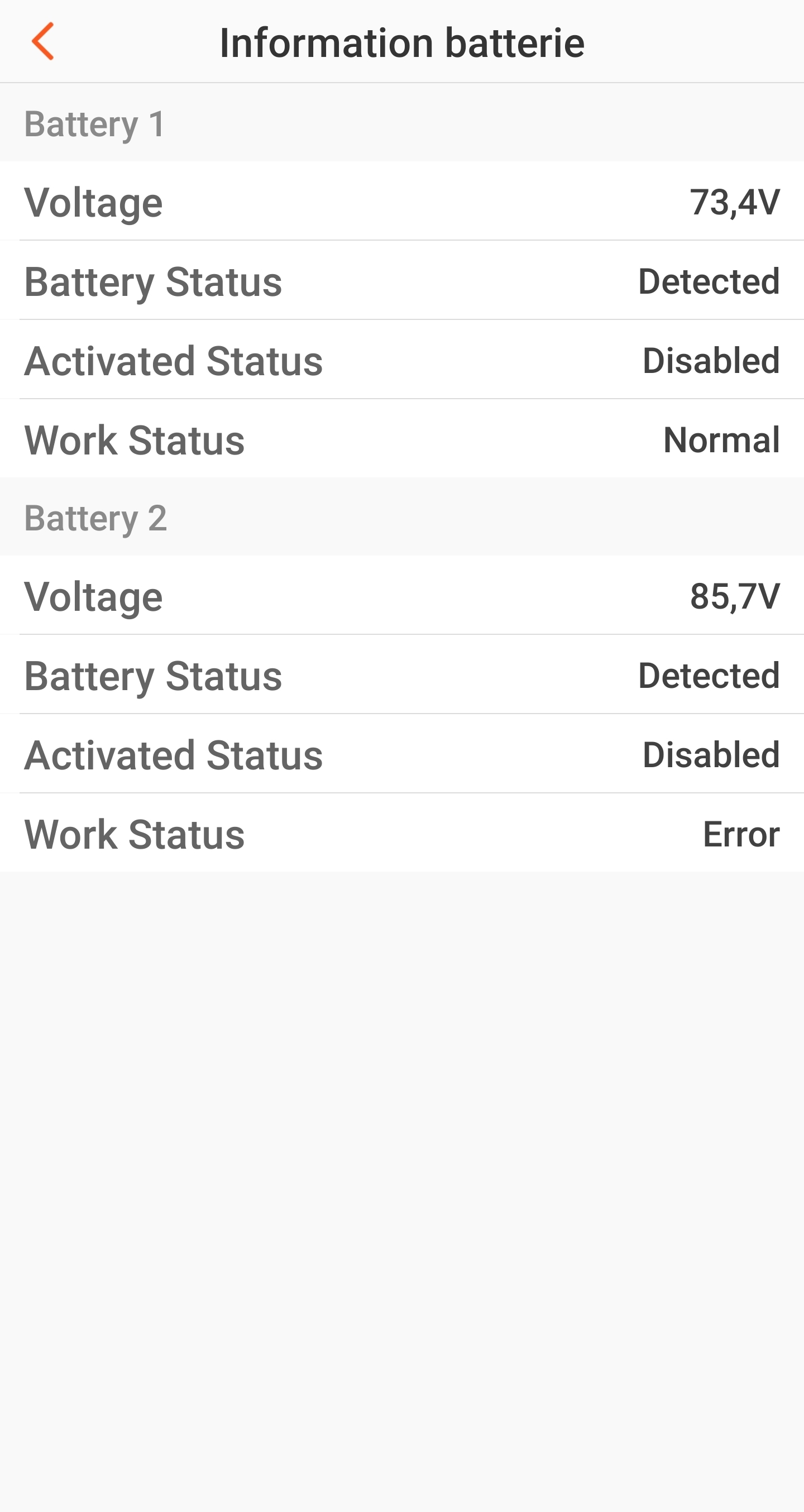

Il y a 20 heures, Totogot a dit :
Une des batteries de ma V11 est morte! J'hésite à rouler avec celle qui reste...
Désolant, condoléances... Mais donne nous des détails :
-- comment le sais-tu ?  alarme sonore ? défaut fonctionnel ? lecture de l'application ? autonomie misérable ?
-- y a-t-il une cause quelconque ? Vidage complet batterie ? Stockage "long" sans recharge ? Longue descente batterie pleine ? ...
Edit : je constate un truc qui ne me fait pas forcément plaisir : quand on charge, l'asservissement de la roue se coupe. En clair, ceux qui veulent recharger en roulant avec une batterie additionnelle sont blousés. >:(
Modifié par Techos78
Chicway où je l'ai achetée contacté pas de nouvelles (reçue en novembre, 300kms au compteur).
Un autre cas signalé simultanément sur le fil Inmotion de Telegram...premiers d'une série?
+1 avec les questions de @Techos78
Et pourquoi continuer à rouler avec ?
Elle est garantie, donc demande la prise en charge.
il y a 42 minutes, indy49 a dit :
Le problème est apparu en sortant pour une balade: je vois le % diminuer très rapidement vers 80% puis 60% sur EUCWorld.  La roue venait d'être chargée à fond la veille.
Puis la roue réclame anxieusement "please repair!" et se met en position inutilisable après tout appui sur le bouton spin kill. Heureusement je peux repartir en éteignant puis rallumant. Une fois rentré de ma balade je lance l'app Inmmtion, qui me dit "error' pour le "work status" de la batterie 2, ceci dit c'est plus tard repassé à OK à dysfonctionnement égal. La fonction "diagnostic" est également repassée à "tout OK", bref...
En tout cas les batteries ne chargent plus, sans doute des cellules de la batterie 2 qui ont fini par mourir définitivement et décelées par le BMS qui stoppe toute charge, même de la batterie 1 a priori encore vivante.
Je pensais continuer à rouler sur batt 1, en attendant une batterie de remplacement + réparation par un tiers (ma V11 venant de Chicway, plutôt lents à répondre, sinon j'ai trouvé des lithuaniens sympas "eucsales" qui vendent la batterie OEM pour 515E avec 1.5mois d'attente au moins), mais j'ai craqué et j'ai commandé en urgence une S18 (a priori elle convient mieux à mon usage "forestier" avec son moindre poids et son moteur "non hollow"), tant pis pour l'autonomie mais de toute façon je ne fais jamais de très longs parcours.

ajout image diag
Merci pour ce rapport détaillé, mais navrant. Amuse-toi bien avec ta s18, mieux typée forêt en effet.
