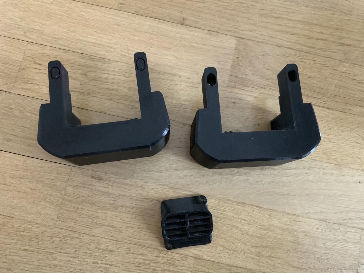

C est bon, commande d une v11 batch 3 passée en boutique sur Paris 2000€ avec un chargeur d origine supplémentaire.
boutique, patrons et personnel super sympa j ai vraiment bien accroché. Je devrais la récupérer en magasin d ici 48h.
Ps: le Fournisseur est high’tems, ils les ont contactés direct pour confirmation du batch.
du coup j avais déjà lancé l impression des blocs pour protéger le bas des suspensions et le ventilo du phare 🤪
le reste plus qu’à les rendre un peu présentable (j ai un peu de cheveux d ange avec le petg)
