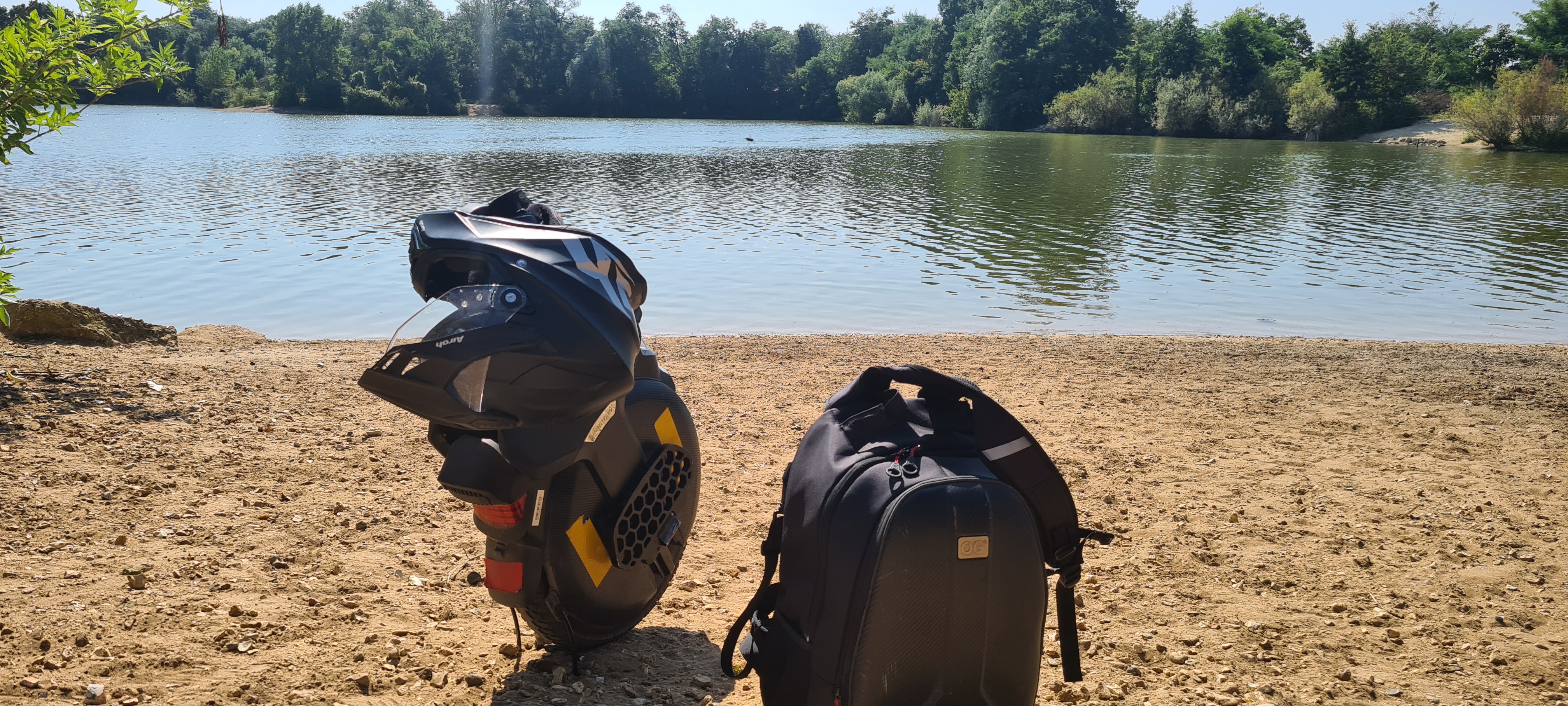

2500 km effectués. Aucun souci rencontré. Les roulements roulent toujours aussi vite et sans bruit.
Prochaine étape : changer ce maudit pneu que je déteste.
( Photo prise le 02/09/2021 en bord de l'étang du Corra )
Je rajouterais que malgré les chocs liés à mes 3-4 trajets Paris-Rennes en TGV par mois je n'ai arraché depuis le 08/10/2020 ni la béquille ni le cache de protection des prises d'alimentation. Ce qui, en considérant que la roue passe la plupart des voyages écrasée dans le local bagage sous 2 à 3 sacs n'est pas un mince exploit. Pas de miracle en revanche concernant les traces de frottements, mais je préfère ces traces au fait de défigurer la roue en lui collant des bumpers en caoutchoucs un peu partout.
