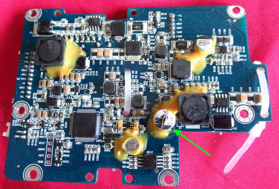

King Size Posté(e) le 10 août 2022 Partager Posté(e) le 10 août 2022 Suite de mes aléas et pérégrinations sur la V11. Un soir en rentrant du taf, j'ai remarqué qu'elle se mettait en surchauffe après une simple côte saint-lazarienne. Retour maison en roue puis démontage pour entretien avec changement des caches roulements qui avaient beaucoup frotté... Mais au remontage : Les câbles du moteur avaient tellement chauffé que les gaines de protection s'étaient plissées et l'une d'elles s'était même coupée... Mais il y avait plus grave : Un composant explosé sur la petite carte... Dépôt de la roue chez Inmotion/ New Walkings qui m'ont simplement proposé de changer moteur et carte-mère à mes frais. Après 8700 km, difficile de prétendre que je n'étais pas à l'origine de cette panne. L'autre intérêt du "SAV à la française", c'est d'avoir quelqu'un pour les grosses réparations qui ne te jette pas en disant "adressez-vous à votre revendeur chinois". Aujourd'hui après 1,5 mois d'attente et 1000 € de pièces et main-d'œuvre j'ai enfin ma V11 qui fonctionne! C'est maintenant une version récente que j'ai amenée découvrir la nature sauvage autour de Paris : Bon, okay! Ce n'est que l'étang du Corra au fond de la forêt de Saint-Germain... C'est juste le bout de mon autonomie avec cette roue. 1 1 Citer Lien vers le commentaire https://www.espritroue.fr/topic/12114-inmotion-v11/page/200/#findComment-343897 Partager sur d’autres sites More sharing options...

King Size Posté(e) le 10 août 2022 Partager Posté(e) le 10 août 2022 (modifié) Il y a 21 heures, Techos78 a dit : Hop, retour chez eroue (qui a déménagé à Ouarzazate, A-R = 140km). Après ~4 semaines, j'ai récupéré ma roue, carte mezzanine changée (carte puissance OK). Je n'ai rien payé, la roue fonctionne bien, à un détail près, mais je l'accepte. Salut @Techos78, Nous sommes tous heureux de pouvoir relire tes posts. Le seul souci que j'ai eu en retrouvant la mienne a été de devoir désinstaller puis réinstaller l'application : Elle fonctionne impeccablement. Comme les 2 cartes mères ont été changées en même temps, est-ce que cela pourrait vouloir dire que les différentes versions de logiciels de cartes ne sont pas forcément compatibles entre elles? Modifié le 11 août 2022 par King Size Citer Lien vers le commentaire https://www.espritroue.fr/topic/12114-inmotion-v11/page/200/#findComment-343992 Partager sur d’autres sites More sharing options...
v5f06 Posté(e) le 11 août 2022 Partager Posté(e) le 11 août 2022 Concernant,ta panne king size,etait ce vraiment nécessaire de changer autant de chose? Cable moteur ca se répare,la carte fille que tu montre a juste un condo gonflé. Et je ne sais pas combien tu a payé de main d oeuvre mais tu a l air de savoir remttre.une carte et un moteur tout seul,vu que tu a changé les roulement, honnêtement j ai plus confiance en moi qu a un quelconque SAV pour touche ma.roue! Concernant la panne de techno78 ,min frere a le meme style de panne avec une roue qui affiche 86v,ca ne l empeche pas de partir mais s il freine fort au debut la roue se met en sécurité.,mais.toi tu est obligé se baisser la tension ! Ce qui peu se passer de moins bien c est que deja tu ne peut plus équilibrée les cellules a 82.5v si la batterie est equipe d un bms avec fonction equilibre(ce qui n est pas le cas des modele sorti avant chez inmotion) . De plus le olus dangereux sera.les.fin de batterie,en effet ta batterie sera vide mais pourra encore rouler a cause de 2.5v supplémentaires.Sans compter que tu pourrais meme mettre le bms en sécurité si une cellules descend trop bas en tension. 1 Citer Lien vers le commentaire https://www.espritroue.fr/topic/12114-inmotion-v11/page/200/#findComment-344002 Partager sur d’autres sites More sharing options...
