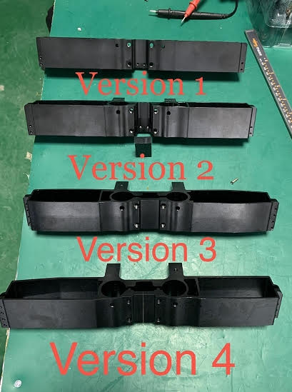

Bon je veux pas casser l'ambiance (et je sais bien que je vais m'en prendre plein la gueule de la part des/du fanboy mais en même temps je m'en fous lol) Devoir d'information ;). Il y a plusieurs cas de cassage de pédales, ala V10 mais plus proche du support pédale, juste à l'endroit où la pédale prend appui sur son support:
Modifié par Matoone
Il y a 10 heures, Matoone a dit :
Je ne vois pas trop le rapport avec la V10.
Ce problème a déjà été abordé. Il s'agit de la fragilité d'une excroissance de la pédale faite pour maintenir la pédale en position fermée. En aucun cas elle entraine un "cassage" de la pédale comme tu dis.
Ceci dit les fanboy t'embrassent . Devoir d'information.
Modifié par Wheel Smith
il y a 17 minutes, Wheel Smith a dit :
Ce problème a déjà été abordé. Il s'agit de la fragilité d'une excroissance de la pédale faite pour maintenir la pédale en position fermée. En aucun cas il entraine un "cassage" de la pédale comme tu dis.
Il suffit de bien régler les ressorts de maintien, et ça ne risque plus rien. J'ai documenté la manip à effectuer quelque part sur ce joli forum.
il y a 14 minutes, Wheel Smith a dit :
...la fragilité d'une excroissance de la pédale faite pour maintenir la pédale en position fermée.
A son sujet, je serais curieux de savoir si elle est moulée dans la masse de la pédale, ou bien s'il s'agit d'un petit bidule cylindrique qui lui est soudé secondairement ?
@Matoone va sûrement savoir ;)

Il y a 3 heures, sbouju a dit :
