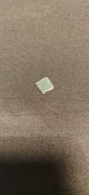

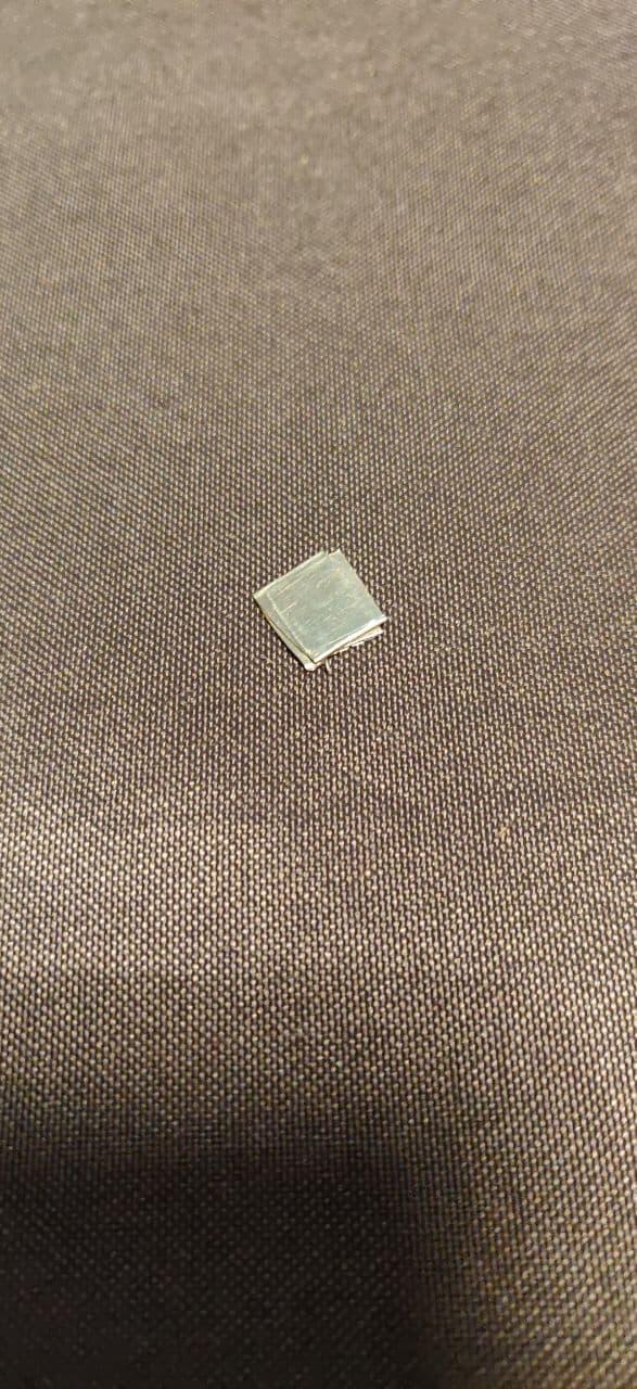

C'est de l'espèce de petite cale (déjà photographiée) que tu veux parler ? Je veux bien essayer de faire une troisième photo si tu veux. Dans ce cas je la déposerai dans l'«autre» topic (celui des retours d'expérience). Puis-je demander en quoi celà pourrait utile ? 🙂
il y a 4 minutes, fr4bd a dit :
Parce que je sens que quand je vais la remonter avec mon bol légendaire, la roue va être mal alignée et le pneu va frotter. Et je ne vois pas où elle est et son utilité.
Pour moi le moteur doit être centré par rapport à la coque... et donc pas dépendre de cette fameuse calle, qui serait t'être la  fameuse solution au pneu qui frottait la coque en version de démo ?

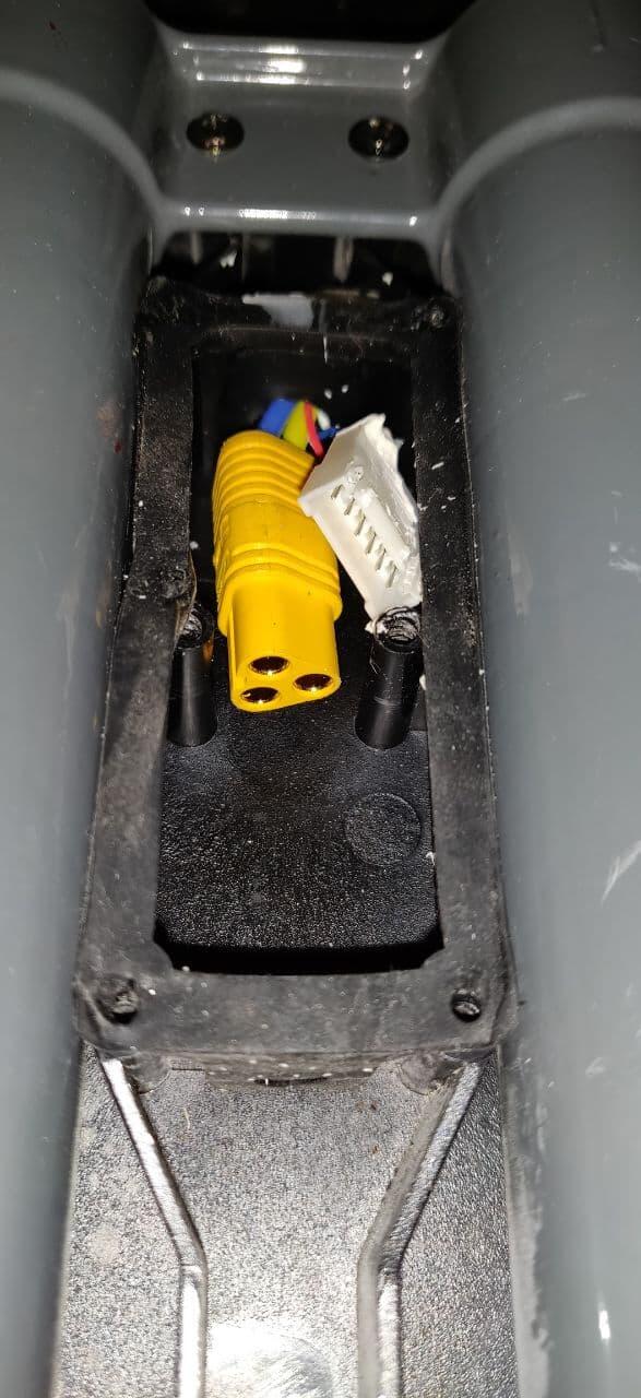

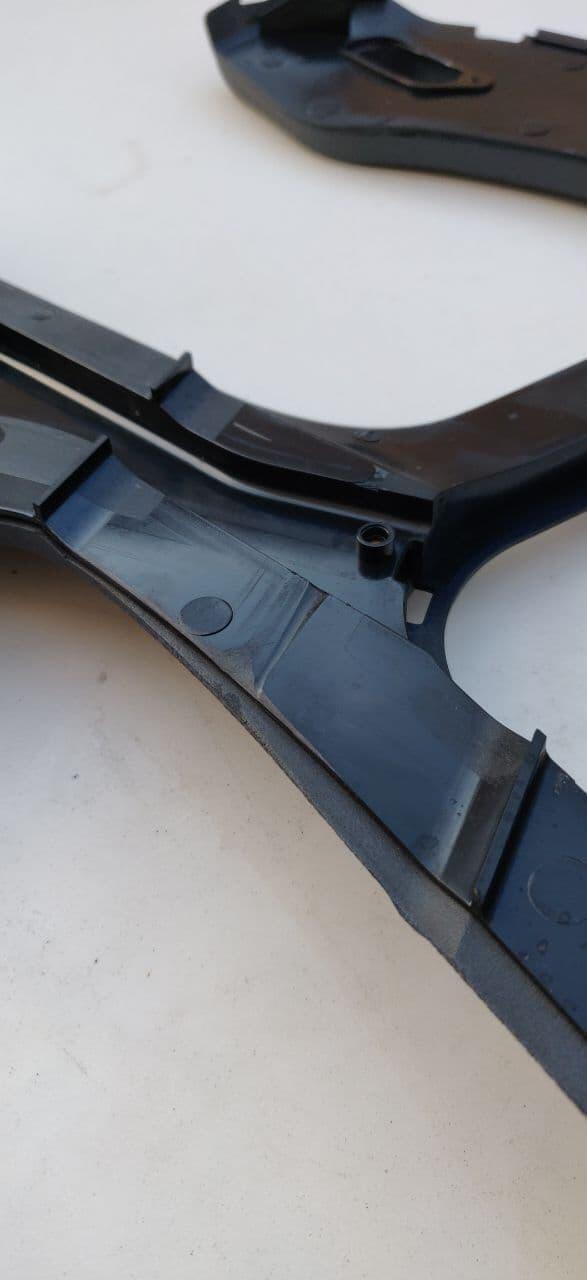

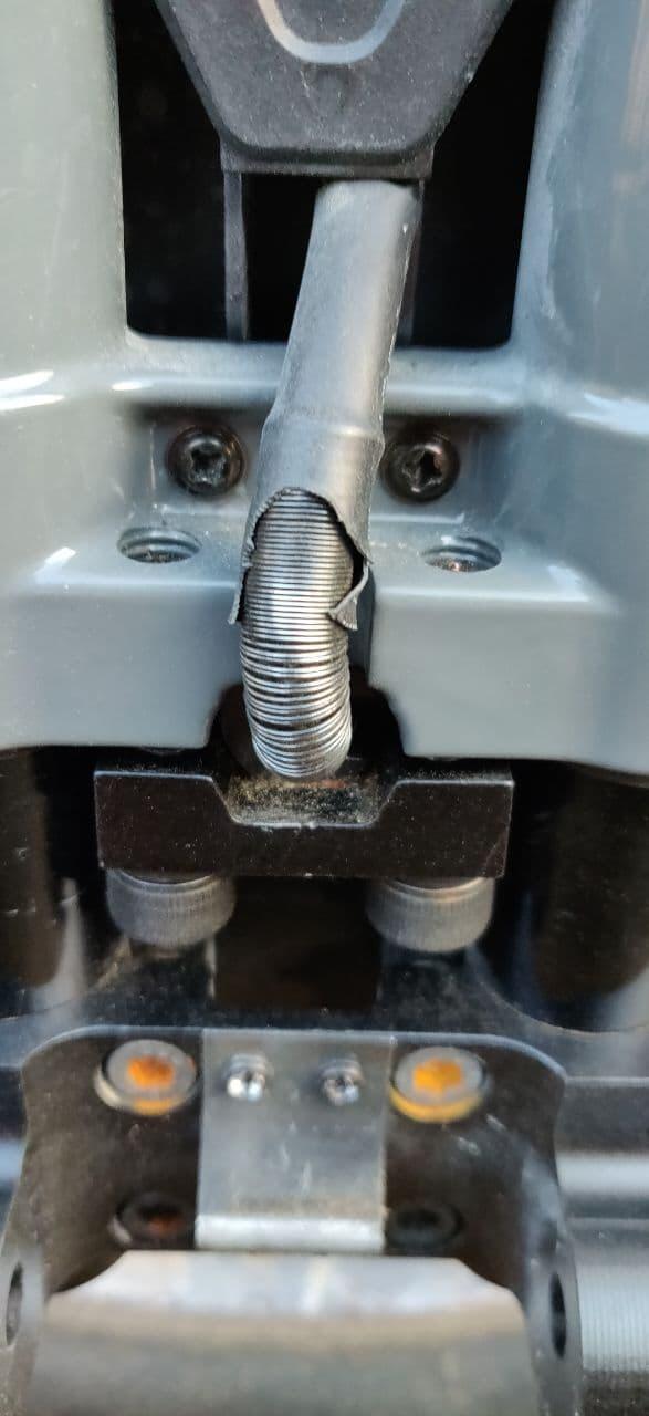

Le démontage explorateur pour cause inconnue de ma S18 se poursuit, et qui aura au minimum l'intérêt de voir ce qu'il me faudrait refaire en cas de crevaison ! ;)
Et trois observations:
- la mise à nu des zones de frottement du câble gainé de métal sur la coque plastique en regard (dont la petite zone en bordure que j'avais tenté maladroitement d'adoucir, mais surtout la visualisation de l'ensemble de la zone de frottement, qui a déjà bien commencé à s'éroder !)
- l'interrogation sur ce que peut bien être ce petit empilage de 2 morceaux carrés de bande d'acier inox d'environ 1 cm de côté, collés ensemble, que j'ai retrouvé sur ma zone d'opération après avoir retiré le moteur du reste (ça a peut-être servi pour un calage volontaire et un peu "à l'arrache" de qqch. au montage usine?).
- l'enfichage du faisceau des 5 petits fils était très faible, une fois retiré un peu du mastic silicone blanc recouvrant la fiche blanche: il s'est déconnecté en même temps quand j'ai voulu déconnecter la seule grosse fiche jaune (XT xxx?) de section triangulaire des 3 autres fils.
Modifié par Wheel Smith
il y a 15 minutes, MrP-MrF a dit :
Thanx mais de nouveau où le remettre... Est-ce que ca joue sur l'alignement du moteur et du pneu surtout.
L'alignement du moteur et du pneu n'est pas modulable, hormis un mauvais centrage de ce dernier sur la jante.
La petite cale s'intercale entre le chassis (métallique) et l'axe du moteur, en créant un désaxage artificiel entre eux qui permet d'éviter que le pneu frotte d'un côté sur le plastoque du carter intérieur, qui est solidaire du chassis, lui...
