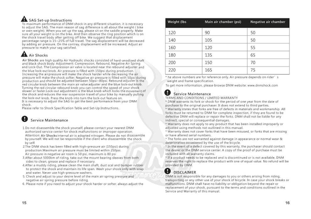

Il y a 1 heure, Techos78 a dit :
-- La chambre négative, qui modifie la linéarité de la loi d'enfoncement, n'est pas réglable sur ce modèle.
Il est très possible que j'ai mal compris cette notice... Tôt le matin, j'ai rarement les yeux en face des orbites. :$
Dans ce cas là il s'agit très clairement d'une baisse de prestations puisque le fabricant préconise une augmentation de la pression dans la chambre négative en cas d'usager corpulent, avec toute la pondération qui s'impose, et que cela ne peut se faire qu'avec un gaz spécial par un préparateur agréé...
L'usine à gaz (comprimé)! :(

  • je considère que ce que j'ai entendu dire en boutique , où les commandes sont ouvertes et où il serait fâcheux de mentir au client, est vrai : cette chambre négative sera réglable *aussi* sur la S18 de prod.
  • je n'ai aucune idée de ce qu'est un amortisseur «Ôdeugam» et considère, sans comparaison possible, qu'un amortisseur «Kiféltaf» ou «Dônegrède» sera suffisant.
il y a une heure, fr4bd a dit :
N'y connaissant rien non plus,
Mentir consciemment aux clients serait effectivement fâcheux. J'espère qu'ils n'ont pas trop insisté sur cet aspect technique pour booster les preco car c'est confirmé aujourd'hui, le nouveau amortisseur n'a PAS de réglage pour la chambre négative (meme si je sais pas ce que ça apporte au final).
Que ça soit un "Dônegrède" ou non, on peut juste déplorer cette modification tardive et cette non-communication auprès des magasins qui risquent de payer les pots cassés
Je pense que plein de wheelers seront intéressés par cette confirmation, même un lien vers l'annonce officielle sur F*book fera l'affaire.
J'ai eu confirmation de la possibilité de réglage des deux chambres chez Mobility Urban il y a 48 heures.
edit 1 : je lis ici que le wheeler lambda n'aura pas la possibilité d'ajouter de l'azote dans la chambre négative et qu'il devra faire ça en atelier (si c'est absolument nécessaire). Est-ce que c'est ça le scoop ? Cette opération n'a jamais été promise par KS et n'empêche nullement le réglage.
edit 2 : je lis sur ce commentaire du forum US que le modèle DNM AOY-36RC avec deux chambres réglables manuellement n'est plus disponible (ni distribué) et qu'il est «remplacé» dans le catalogue DNM par le DNM AO-38RC, dont la positive est réglable manuellement et la négative à réglage automatique. Comme ce dernier modèle prend aussi moins de place, j'imagine que KS pourrait s'en satisfaire et que les acheteurs de la S18 aussi.
Sans annonce un peu officielle, difficile d'y voir clair et d'affirmer que le modèle d'amortisseur DNM AO-38RC, si c'est bien celui qui sera présent en prod, est effectivement un Donegrède.
Modifié par fr4bd
typos
Fatalement, pour une préco, il y a un certain flou et on peut admettre des petits ajustements de définition, les vendeurs font ce qu'ils peuvent pour filer les infos, de toute bonne foi... Dans le cas présent, je ne suis pas bien sûr qu'il y ait une différence tarifaire significative (je n'ai pas regardé), car entre la présence d'une valve et l'obligation de précharger en usine (en azote ?), l'écart ne doit (?) pas être très lourd.
Techniquement, j'imagine qu'il n'y a pas plus d'1 utilisateur sur 10 apte à bien comprendre le but de ce réglage et à ajuster la linéarité à bon escient. Ce qui est important c'est d'avoir deux chambres, le réglage de la chambre négative s'adresse aux ultra-pinailleurs pointus. Je pense que très majoritairement cet amorto est du type Kifailtaf, et il libère le client d'un souci // d'une contrainte.
Il y a le problème de la longévité, il faut que la précharge gazeuse soit stable. La chambre négative est interne, les joints sont à l'abri. Quand je vois les vérins de hayon de ma vieille bagnole qui n'ont pratiquement pas bougés en 10 ans, je me dis que ça devrait le faire...
Pour les nuls ;) , la deuxième chambre sert à infléchir le bas de cette courbe, car avec un piston simple chambre (pompe à vélo...) la courbe est une simple exponentielle sans point d'inflexion : avec PV=constante, la pression double chaque fois que le volume est divisé pas 2.
Bien des VTTistes refusent de se prendre la tête, et ils prennent les suspensions à ressort qui garantissent linéarité intrinsèque, stabilité en température et moins d'entretien, mais un peu plus lourds bien sûr.

En lisant sur Ali les différences entre les 2 modèles, mis à un part les 30 grammes en plus, ils disent que justement le fait qu'elle ne soit pas réglable donne une plus grande longévité.
Franchement comme dit auparavant, avec un amortisseur à 10 cm de débattement et qui amortie 100kg, la différence ne doit pas sauter aux yeux...
Après pour les chippotteurs, on peut dire que mettre un amortisseur 10 euros moins cher c'est un peu abusé, du coup c'est pour ça que je me suis demandé si ce n'était pas simplement un problème de stock chez le fournisseur (ils ont du prendre peur en voyant le nombre de préco. :) )
