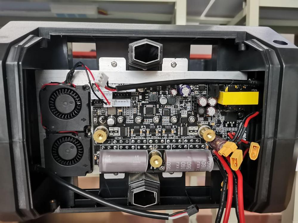

L'électronique de la Veteran :
1326937552_VeteranShermancontrolboard.thumb.jpg.36795e0e5fa5d42bdfad5521cbdc349c.png.63d45d5ff0b97d9d058518fc2fe3a56b.png
Je n'ai aucune connaissance dans ce domaine aussi je laisse les personnes compétentes du forum en faire l'analyse.
Je remarque simplement les 2 goulottes chargées de canaliser l'eau d'infiltration du capot supérieur vers le point bas de ce compartiment...
Il y a 6 heures, King Size a dit :
@King Size, je me permet de compléter avec une photo de côté montrant de vrais canaux de refroidissement ventilé par les 2 ventilateurs 😍
elle me plaît de plus en plus cette roue😉
L'intérieur est très propre pars à pors a certaines roues avec de la colle de partout.👍.
Ben dis donc, une carte mère assise sur un barreau air cooling et perdue dans une salle de bal, c'est Bizance :D
Très bon état d'esprit de cette jeune société : les e-roues sont des engins technologiques qui s'adressent à des adultes, il faut des arguments publicitaires différents de ceux pour les barils de lessive (Inmotion ne l'a pas compris...). Donc on montre le matos et on démontre (très bientôt) ses possibilités, sans utiliser le poncif "faites nous confiance" -ce qui serait un peu ridicule ici.
Donc une photo prise dans une usine (?), carte mère en place. Cela répond rapidement à la moitié des questions sur la structure interne. Plus efficace, tu meurs.
( @Électron : ici carte mère non tropicalisée et sans les indispensables points de colle, c'est l'équivalent d'un "essayage" en couture... )
Visiblement beaucoup de matière grise dans tout ça, des solutions saines très prometteuses qui semblent privilégier la simplicité. Par exemple, le capot a effectivement des chicanes d'étanchéité, moins sophistiquées que les joints toriques (Ninebot par exemple), mais si ça fait le job, c'est tout bon, y compris sur l'aspect coût.
il y a 13 minutes, Techos78 a dit :
On n'ira tout de même pas jusqu'à dire que les mauvais sont partis chez KS depuis longtemps tandis que le un peu moins bons sont encore chez GW...? ;)
Modifié par sbouju
il y a 47 minutes, sbouju a dit :
Vu l'historique des roues KS, j'aurais tendance à dire qu'en fait ils n'en ont jamais eu, à part pour la 16X, où ils ont du faire un switch, et choper un ingénieur de chez Gotway, tout comme Gotway a du choper une équipe KS pour la nikola ;)
Il y a 3 heures, Électron a dit :
Disons que effectivement c'est propre, bien pensé, ça donne envie... C'est étonnant d'ailleurs pour des mecs de Gotway...
Plus sérieusement, je me demande, c'est une carte-mère gotway ? Comment ils ont eu les plans ?
il y a 3 minutes, MrP-MrF a dit :
Comme en automobile, il est tout à fait possible de mutualiser.
Possible que la CM soit étudiée par GW et fabriquée ailleurs et même, possible que GW leurs fournisse les moteurs.
Autre exemple: l'appli GW qui fonctionnait avec les toutes premières KS (2012-2013...?) ;)
On sait que cette nouvelle marque a était crée par des transfuges anciens de GW, mais on ne sait pas quelle était leurs situation chez GW.
Si un ou plusieurs élément faisait partie du développement de la CM et de l'algo, il est normal de trouver de grosse  similitudes.
Pour en revenir a la roue, il semble effectivement qu'il est trouvé des solution simple et élégante a des problèmes bien connu sur d'autre modèle de roue comme l’étanchéité,le refroidissement,  le trolley centrale, etc...

Le PCB noir de la Veteran Sherman me fait plutôt penser à la concurrence, style Inmotion v8 ou Kingsong. Sur le peu que j'ai pu voir concernant gotway ceux-ci était plutôt épuré et de couleur verte.
Inmotion
Carte Mère InMotion V8
Kingsong
Carte mère - KingSong Europe

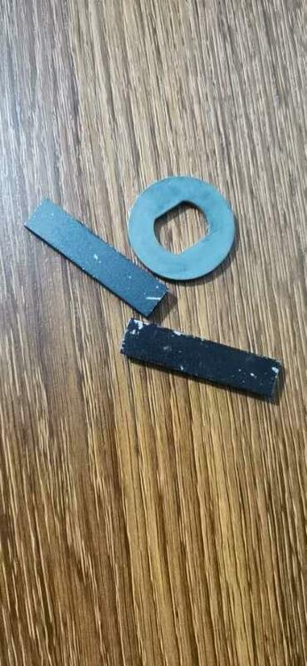

Système de fixation du Sherman pédale/châssis
456163680_WhatsAppImage2020-06-12at14_20_53.thumb.jpeg.91e6eff7fcdddc10e0c75af18165424b.jpeg298957765_WhatsAppImage2020-06-12at17_13_31.thumb.jpeg.ed2a3ebe393365fdc701f92399b05746.jpeg
