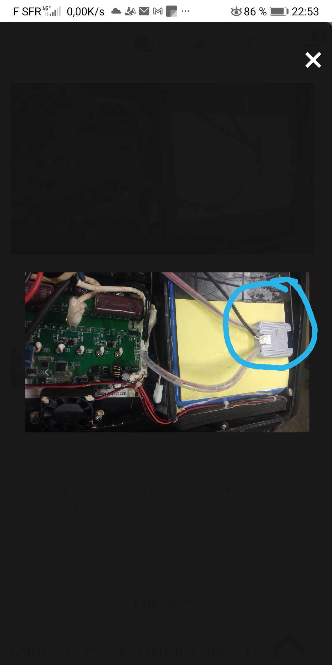

Bonjour Techos78 je suis bien Content que tu sois présent sur ce topic car je souhaitai te poser une question qui est en rapport
(les étincelles) 💥 puisque l'on parle d'incendie..
je désirai savoir si il était dangereux d'installer le système EUGUY  (vidéo youtube) que @patrick187 nous a présenté dans son sujet sur la "roue gotway msx"
Ce petit boîtier qui vient se brancher sur la carte mère d'un côté et se termine par un fil Electric avec au bout un interrupteur à touche sensitive permet en tapotant légèrement sur le haut de la coque de modifié l'ensemble des leds sur la MSX. Le résultat est plutôt sympa et ce produit est maintenant commercialisé par son créateur lui même.
ma question est, et ce que ce système peut être dangereux pour l'ensemble des circuit imprimé de la monoroue et venant se brancher sur la carte mère peut t'il créé une surtention donc une étincelle et un incendie
ou encore est t'il déconseillé de raccordé ce boîtier  sur la carte mère parce que l'ensemble du dispositif électrique ne le supporterai pas à long terme.
PS: patrick187 à déposé les vidéos youtube dans sont sujet mais désolé je ne capte pas tout en Anglais ! 🙄
Merci d'avance pour ton aide Techos78 👍☺️
(Voir photo) 👇
