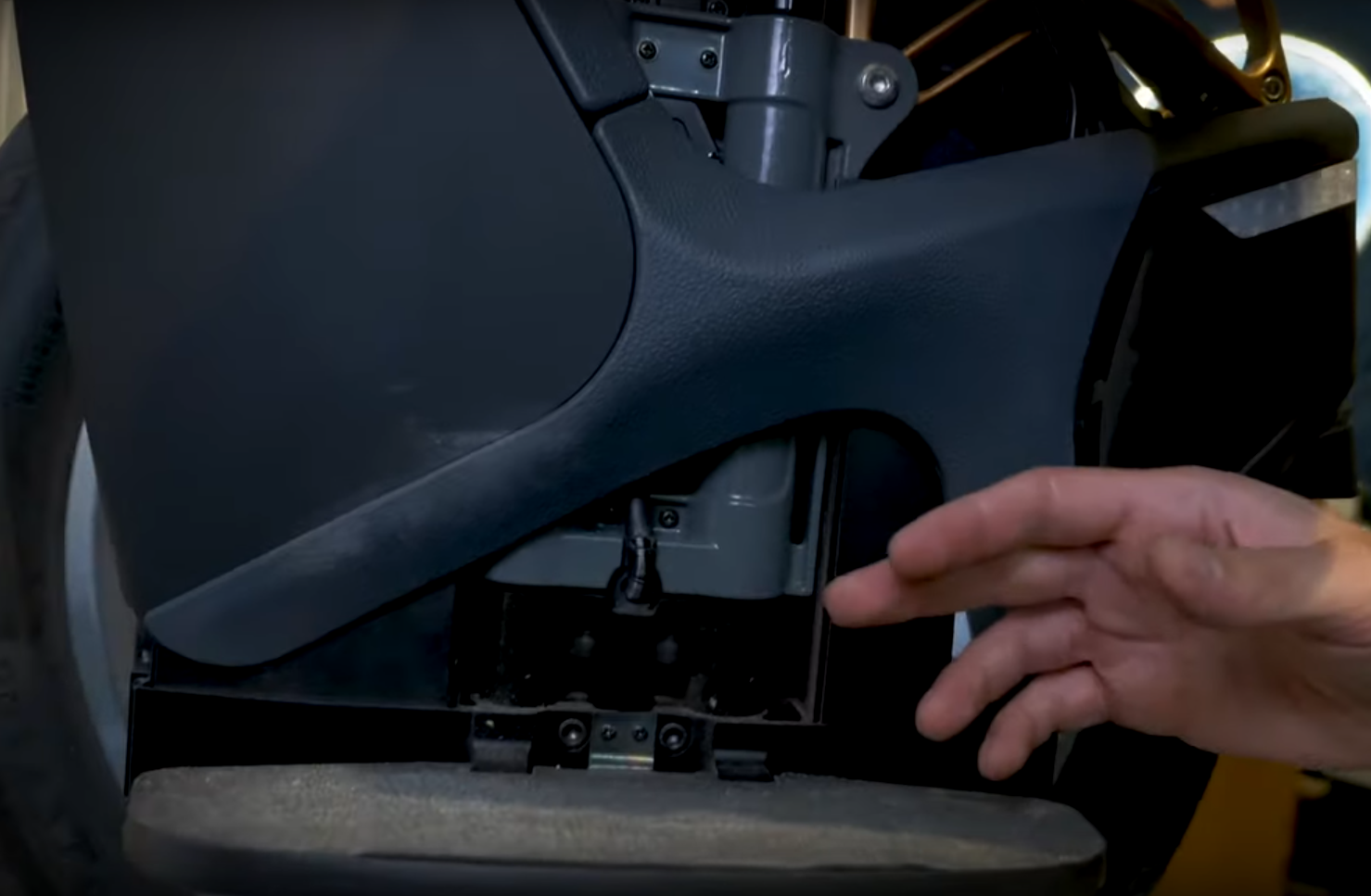

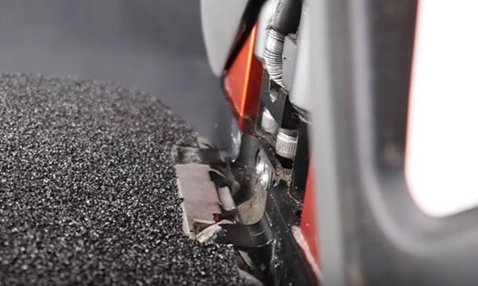

Les Pédales : venant de 18L pédales XL 25 cm, les pédales de la S18 sont tout aussi bien. Pas de changement depuis la présérie. Le grip est top, ... la roue est neuve :D À voir dans le temps. Point de vue finition, dommage pour les bouts de mousse pas très qualitatifs sur le dessus des pédales :
Quand au système supposé tenir les pédales droites, il ne marche plus d’un côté. Je regarderai demain ... bizarre Oo

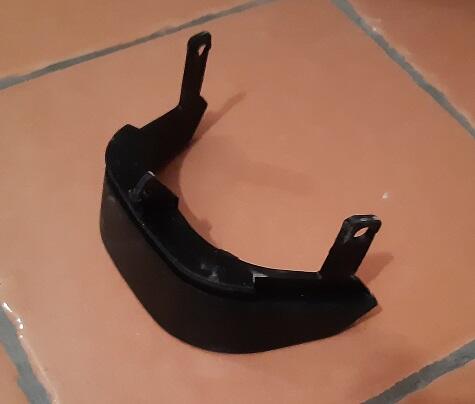

3 - Première déconvenue : le garde-boue n'aura même pas survécu au voyage de 15km en voiture pour la ramener chez moi.
Vu la solidité toute relative des fixations de la pièce, on peut supposer que de toute façon elle n'aurait pas survécu à deux ou trois chutes :
Pas grave.

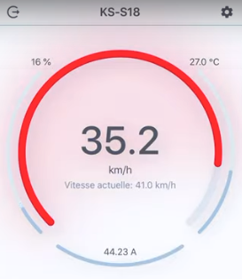

J'ai mis le TB à 36km/h, vitesse à mon avis plus que suffisante pour se faire très mal en cas d'impondérable. La roue répond bien, les 2200W donnent un bon sentiment de sécurité. Particulièrement remarquable : le silence de fonctionnement. On n'entend que le bruit du pneu. Le moteur est d'une discrétion que je n'ai jamais vu (entendu) sur aucune roue. J'aime !

J'ai vu aussi que son garde-boue ne tient plus qu'à un fil, ça me console d'avoir arraché le mien en sortant la roue de la voiture.
J'ai oublié de parler des pédales : je les trouve très bien, tant question taille que question grip. Le seul bémol c'est qu'elles ne tiennent pas en position fermée mais je suppose que ça doit se régler facilement.
il y a 10 minutes, Cormo a dit :
KS semble (?) avoir conservé une rétention à ressort comme sur ses "vieilles" roues. Cela semble être le même ressort (qu'on peut acheter séparément), mais il est disposé verticalement. Il est donc exposé visuellement, mais probablement moins susceptible de coincer avec de la merdasse dessous (ça m'est arrivé plusieurs fois). Il faut penser à graisser ce ressort, même si ce ressort n'est pas (trop) sensible à la rouille. Je suis surpris que ce système marche mal, surtout sur une roue neuve...

Concernant la batterie, attention que les accélérations brutales et les pointes de vitesse (en gros au delà des 30) bouffent énormément la batterie, et qu'une fois dépassé les 60% ça fond comme neige au soleil...
Si tu lis bien j'ai vraiment bouffé 10 Km à 40, le reste étant à 20/ 30 max... donc une conduite très soft et peu agressive.

Désolé j'avais promis des vidéos d'accélération hier, suite à la vidéo de WrongWay. Je suis en retard. Notez que je ne suis pas suicidaire non plus : j'ai poussé la roue pour la bonne cause de la communauté, mais je ne vais pas non plus mettre plus que ça ma vie en danger en faisant n'importe quoi hein 😛 (je considère que j'ai un peu franchi un ligne quand même, en particulier en montée ... Cf. vidéo 2, bref)
Les voici :
J'arrive à avoir une commande de plus de 30A, faisant passer la roue de 72% à ... 31% (désolé j'ai pas l'affichage de la tension mais bon hein la conversion ne devrait pas être trop dure ;) )
Seconde vidéo : la même chose, mais en montée :
Là encore de grosses, grosses chutes de tension, alors que je tire plus de 42A, jusqu'à plus de 50A en pointe. La roue à bipé à plusieurs reprises dans mes assauts répétés. Passage de 63% à 16% affiché ... à 34 sec. je me demande rétrospectivement à quelle distance j'étais du cut-off ... ? En tout cas rien dans le comportement de la roue (mis à part qu'elle me bipait dessus) n'a changé de l'ordinaire. J'ai été agréablement surpris de ne pas avoir de tilt-back dans cette situation, qui clairement n'est pas la meilleure idée quand l'intensité est déjà aussi importante !
image.png.f62ddc681f271b123f1274115c9009d1.png   image.png.1d92cbdaf9ea37cafb524a3e60e0b2cf.png
Je vous laisse maitres de vos interprétations ... En tout cas il est tout à fait clair qu'il y a une chute très importante de tension lorsque l'on demande un max de puissance. Je reste persuadé que c'est "juste mathématique" : demander autant d'intensité c'est quand même un truc de malade ...
Notez également que les freinages sont réalisés en mode freinage d'urgence : ça peut donner une idée dont le roue se comporte dans ce genre de situation.
Je tenterai de faire le même genre de tests avec la 18L, pour donner une idée comparative.
Bonne soirée :)
Nrv ;)
PS : Vous savez ce que c'est ce message d'erreur ? Ca ne me dit rien :
Modifié par nrvfromcnr

Hello all,
Comme promis, voici les vidéos comparatives en 18L : sur le plat, en descente et en montée :
En descente :
En montée :
Ce que les chiffres montrent :
En montée avec la 18L, pour 48A la tension passe de 92% / 82V à 48% / 71V, soit -11V.
En montée avec la S18, pour 45A la tension passe de 62% / 75V à 16% / 54V, soit -21V.
Les éléments à prendre en compte :
- Ma batterie de 18L est pas aussi neuve que celle de ma S18, toutefois elle a été très bien traitée / elle atteint toujours sans pb les 84V en charge
- Le test mené sur la S18 est réalisé avec moins de batterie
- Il m'est difficile de contraindre les roues avec exactement la même intensité, et le cycle n'est de fait pas exactement le même, même s'il est réalisé au même endroit par la même personne à peu de temps d'intervalle
Ma conclusion à ce stade (thx @papaCoursac pour la correction de la soustraction !) : la chute de tension sur la S18 pose question, elle est bien trop importante VS la génération précédente de 18 pouces
J’espère qu'il dispose du proto et qu'ils vont profinner quelques détails.
Car la sortie de câble moteur ne me plait pas beaucoup et nécessiterai un petit capot, au pire à faire en impression 3D.
Mais les pédales en plein grip de skate, ça ça le fait.
il y a 50 minutes, Kokorun a dit :
Merci à la video de Raphaël sur un modèle final. (crédit photo)
Mon inquiétude du câble moteur sur le modèle final est bien présent :(.
Restera plus qu'a dessiné quelque chose pour une impression 3d
Modifié par Kokorun
