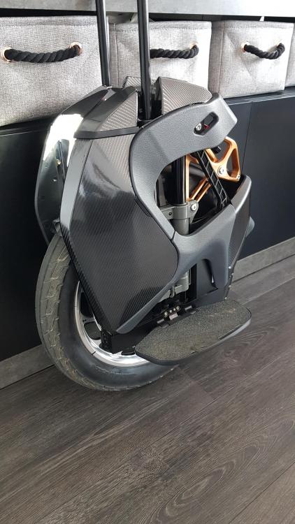

Moi je pense que tu peux déjà la commander les yeux fermés 😉 nouveaux pneu, amortisseur plus performant et une imitation carbone franchement Fooooonce 🚀
Magnifique comme ça wow
tu peux me dire où tu as trouvé ça ?
Modifié par Kikoy

Le 14/04/2021 à 00:44, Kikoy a dit :
Merci !
Je l'ai achetée blanche 🙃. C'est moi qui ai fait ce "covering" avec du vinyle carbone trouvé sur Amaz" :) .
