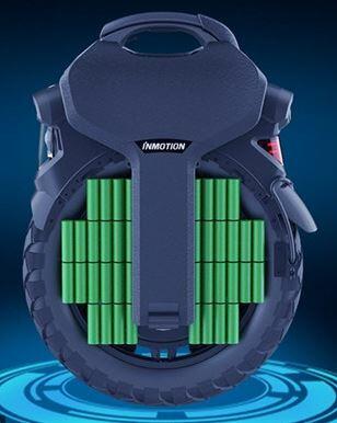

Je suis assez d'accord avec ce que vient de dire @touthmosis . Il faut aussi que les packs de batteries aient un facteur de forme raisonnable, ce qui n'est pas toujours évident.
On peut, en toute objectivité, admirer la belle configuration de la v11 avec 4 sous-ensembles centrés sur la roue :
Un 20S4P en 21700 monocouche, une pure merveille. Et les amoureux du 100V peuvent aller se laver les pieds... :pastaper:
Je me satisfait de mon 24s5p en 21700 et pour la V11, bien que conscient que ce soit subjectif et donc personnel mais...... elle est trop moche !!!😁😁.... j’arrive pas à faire abstraction de sont look.... particulier 😁
@Tank C'est certain, le look v11 est plutôt bizarre. IM a été courageux de sortir cet engin. On commence à s'y habituer, les retours sont plutôt positifs...
Concernant la suspension, la v11 ne s'en sort pas trop mal malgré ses glissières qui ont du jeu, la s18 est plus performante mais elle a des soucis mécaniques (elle coince, elle couine...) , Mais dans les deux cas ce sont des détails qui seront améliorés. Je m'intéresse au suspendu, je vais attendre de voir ce que Gotway va faire,
