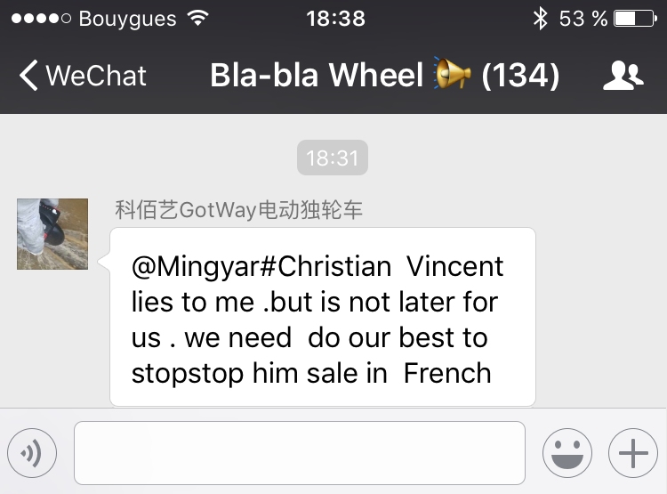

Pour l'instant , on a au moins 2 sources chez gotway chine qui disent qu'Urban360 ne doit pas vendre de produits gotway en France... et gotway france qui dit avoir l'exclusivité ( confirmé par gotway chine)
Qui peut bien mentir ??? ;-)
